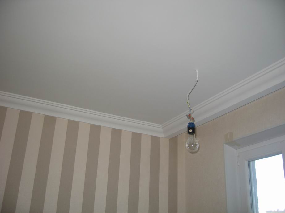

Пока я была в шоке от испорченной плитки и обоев, только сегодня подняла голову вверх на кухне: провод с лампочкой висит на расстоянии 25 см от окна. Мало того, что это "непонятно", так и окно не откроется. Вобщем нужно продвинуть провод ещё хотя б на 25 см от окна - тогда он окажется над центром стола обеденного. (Это у меня единственный свет на кухне, планировала люстру невысоко - 5*60). Ну и под шкафами кухонными (которых пока нет) буду как-то свет делать, там есть вывод.
Вопрос: КАК проштробить потолок по готовому и крашенному, чтобы не испортить хотя бы наклееные обои? Потолок потом можно будет "залатать"?

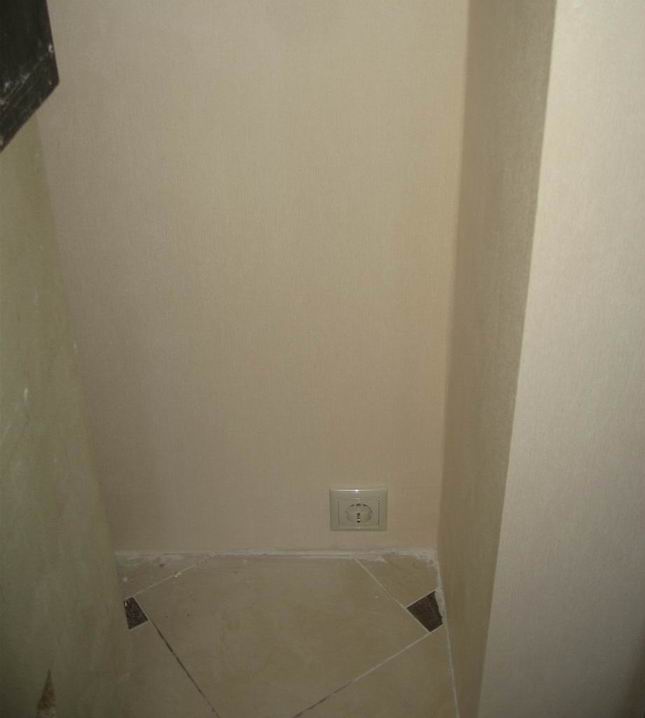

Так же заметила, что розетка для посудомойки находится именно внизу задней стенки, к которой будет прислоняться посудомойка. Это нарушение требований кухонной безопасности. Нужно переносить в сторону - в зону шкафа под мойкой. Тоже по обоям.

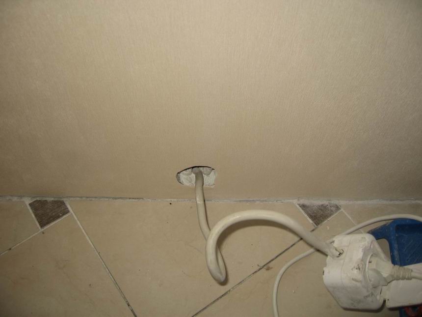

И для независимой варочной (индукция) и духового шкафа - мне сделали ОДНУ розетку. В соседней теме меня успокоили, что это не страшно, что прямо при подключениии можно "разветвить".. Или сделать это заранее, до прихода мебели?
Выкладываю фото - где люстра... где розетка дл ПМ.. и где для плиты
Ну не под самой мойкой, а в её шкафу.. Или где? Я выкладываю схему кухни - ПМ обозначена красным крестом. Вынести в узкий шкафчик у колонны???
А вообще - точно не стоит оставлять там, где сделано??

Потолок - ЖБ-монолит? Плита с пустотами? Обшито гипсокартоном?
ЖБ-монолит
Розетку уносить как можно дальше от подвода воды к ПМ и мойки
не представляю куда - столб возле которого ПМ - из гипсокартона, может к нему прикрепить..

не торопитесь переносить провод - может можно обыграть дизайном светильника - поставить длинный светильник на двух подвесах
Я думала об этом, но не могу сообразить КАКОЙ тип светильника может подойти? На двух подвесах - это всё-равно ещё один провод нужен???
Кухня 9 кв. м. Этот источник света - этинственный центральный. Я планировала что-то типа люстры с лампами-свечами, направленными вверх.. Хотя соглашусь и на другой тип, лишь бы светло было и симпатично.
Листала сайты с люстрами и не видела, что можно закрепить так близко к окну..
на фото у вас провод на мощный не похож, похож на ПВС 2.5 мм2
На нём написано что-нибудь ??? Завтра посмотрю.. или узнаю у кого-нибудь. Для плиты нужен мощнее?

И высоковато у вас сейчас розетка стоит - надо 60-80мм от чистого пола до центра розетки, чтобы именно за цоколем мебели она оказалась, а не за самОй мебелью.
Лучше поставить внутри шкафа\ящика что справа от П.М.
По кабелю варочной-духовки.
Он явно мал по сечению и поэтому если зашишен правильным автоматом (проверьте каким) , то будет выключаться при одновременном включении варочной и дух шкафа. И на варочной придется ограничиваться т.к. 4 конфорки сразу включить удастся не на долго.

P.S. не для топик кастера: а чем так страшно размещать розетку под мойкой если к примеру она будет IP65?
Сбоку справа будет шкафчик глубиной 22 см, он прислоняется к колонне вытяжки. Можно , по идее, в нём установить, но я не очень представляю как... - вести уже от ТОЙ розетки по верху по колонне? Или как? ТУ ведь нужно заглушить.
ВЫ ТОЧНО по фото видите, что мал??? Он, вроде, толще остальных почти в 2 раза... Как же провести нормальный? Прямо от щитка? (Уже ведь сделан ремонт почти везде, мы не сможем протянуть кабель.)

1 по потолку
Если именно классика то штроба по потолку и подкраска остатками краски
(надеюсь не выбросили еще) к сожалению всякие новомодные конструкции не подойдут по стилю -- поэтому пленку в студию + маляр а до него электромонтажник

3 по плите
тоже не смертельно в реальной жизни несмотря на мощности в ~7кВт варочная и ~ 3,5кВт духовой шкаф
на полую они никогда не работают. Обачный максимум дух + 2 конфорки. Привыкните со временем.
У нас единый потолок от входной двери через коридор на кухню . мне сегодня сказали, что если штробить, то нужно не подкрашивать местами, а полностью закрашивать по новой весь потолок до входной двери вместе с карнизами. И что "я могу заранее выбросить обои и т.д..)
Подумайте о незначительном изменении дизайна потолка наподобии подвесного например или узор в виде звезды или чего то еще из гипсокартона (узор крепиться к потолку) для того чтобы сместить провод для люстры и получить небольшой второй уровень потолка с которым можно поиграть в краски, то есть его можно покрасить в тон мебели.
Может дизайнеры подскажут как нарастить потолок не нарушая гармонии. Получается менять(долбить и т.п.) ничего не надо, а только добавить.
А сделать подвесной элемент на потолке(прикрепить и покрасить) - проще чем проштробить и перекрасить весь единый потолок ??? Наверное меньше грязи?
Ведь там обои и карниз потолочный..
Системы софитов бывают на любой вкус и цвет + немного фантазии и они будут в любом декоре по желанию. Тем более сейчас не проблема заказать хоть из Антарктиды. Это уж точно лучше чем штробить половину потолка.

Отчитываюсь. Посмотрела силовой кабель. На нём ничего не написано. Но на балконе я нашла другой тип каюеля в катушке - на нём написано "3*2,5". Так вот этот другой на 2мм тоньше, чем тот, что для плиты проведён. На фото - тот что потемнее и с буковками - это 3*2,5.
тот который 2,5 похож на NYM буковки есть на нём такие?
а тот который белый потолще похож на ПВС (жила медная на нём не целиковым медным куском а из проволоче отдельных?) и беда в том, что нужно сравнивать сечение жилы а не толщину кабеля -изоляция может быть толще. Короче вменяемый электрик посмотрит на месте и всё сразу скажет что к чему, а за одно и проверит соответствие номиналов автоматов и сечения кабелей.
Да, тот, что тоньше - вроде с этими буквами. А вот тот, что для плиты - я же срез не вижу..- он же подключён к розетке (рабочие его подключили и кипятили свой электрочайник.. Но - из стены торчит около 30 см этого провода (до розетки) и на всей длине ничего не написано - просто голая белая оболочка.. невозможно ни срез увидеть, ни на оболочке прочесть..
..А если он этот ..ПВС - это плохо???
Тот что NYM тот такой "дубовый" гнётся плохо, а ПВС как шнур - гнётся довольно легко?
НЮМ в стены самое то, а вот ПВС конечно не есть гуд, но дело даже не в этом даже если тот кабель и 4 мм2 повторяю надо смотреть и автомат на него и само сечение подтвердить, то это для варки одной маловато не говоря уже о совмещении с духовкой - должно идти на варку 6 мм2 и на духовку 2,5 mm2.

Не забывайте вы измерили диаметр. А тут говорят о сечении, которые вычисляется по формуле = Пи * радиус в квадрате ))) Правда увы измеряется не по изоляции, а по самой жиле.
Lusek написал :
Я сегодня пыталась примерно измерить толщину провода, приложив его к линейке. Сам кабель получился около 11 мм, а каждый из трёх тонких - около 4 мм (не больше точно).... :-(
Если есть остатки этого кабеля, то берете одну жилу очищенную от изоляции и наматываете например десять витков на любой толстый гвоздь, да на что угодно главное наматывать впритирку друг к другу, потом меряете длину получившейся "катушки" и делите на количество витков вот вам и диаметр провода, дальше считаете площадь, а насчет светильника правильно люди говорят лучше декоративный элемент приделать и в него софиты спрятать, чем потолок штробить
...плохи мои дела... Залезла под плиту в нынешней квартире, подтащила провод, измерила - он явно толще на 5 мм. Я, конечно, понимаю, что "надежда умирает последней", но кажется мне всвязи с плиткой-затиркой, люстрой над подоконником и кабелем не для плиты.. - придётся мне мой 4-хмесячный ремонт пускать под бульдозер.

Надо еще смотреть мощность варки - если она стандартная 6-7 квт, то ПВС 3x4 это как раз то что нужно для нее. Например в мою электролюкс НУМ 3x6 просто не заходит нормально - места нет и клемник просто выворачивает винтом от жесткости множилы. Пришлось городить коробку - с нум 3x6 торчащий из стены переходить на шнурок ПВС 3x4. Концы многожилы естественно опресовал. Другое дело, что в стену лучше закладывать моножилу 6 кв, а переходить на ПВС в свободно доступном месте, через клемник или розетку - и нормативы соблюдены (в стене 6 кв.), и клемник варочной не уродуется (клемнику то ведь пофиг на нормативы - он расчитан на многожилу 4 кв. - в моем случае).

Вот фото кабеля, который выходит из стены под потолком. Он вставлен в гофрированный "чехол"... я вот такой же похожий и в общем щитке увидела рядом с тем, что для плиты...
