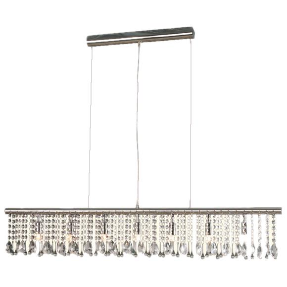

Весь день думала, не могу понять как и какой.. Вот если я какой-то "круг" от Европласта куплю - я же в него всё-равно не спрячу провод??? А если из гипсокартона делать ступеньку и т.д. - то ведь тоже весь потолок придётся шпаклевать и перекрашивать до самой входной двери??? Ведь не на магнитах же я что-то прилеплю.. надо же какую-то конструкцию закреплять?
вам нужно пост 9 вторая ссылка, и не надо никаких покрасок потолка и тд
Да, неплохо, если бы найти чуть более классические плафоны и - побольше.. Хочется светлую кухню. На 9 кв. м. - примерно 4-5шт *60, наверное??? Я ищу, перебираю каталоги, надеюсь найти.
А вот вариант (на всякий случай) купить толстенькую "розетку" и в ней канальчик проделать - тож неплох???
