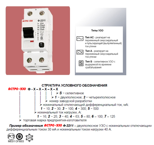

На форуме хвалят производителя УЗО из всеми уважаемого МЭИ- Астро-УЗО.
Однако, сам производитель делает такие ляпы, что иметь дело с его продукцией совсем не хочется...
На странице про свое УЗО они пишут
тип А - переменный синусоидальный ток; тип АС - переменный синусоидальный и пульсирующий ток.
Я в шоке :eek:

Ну хоть с картинками угадали! ;)

Да картинка больше похожа не на отрисовку, а на скан из проспекта.:eek:

TankBoy написал : Да картинка больше похожа не на отрисовку, а на скан из проспекта.
А кто проспекты печатает? Не тех отдел ведь.
Маркетолог взял у тех отдела данные, передал в другую фирму менеджеру, тот дизайнеру, тот верстальщику и.т.д. Типография прислала образец на проверку, маркетолог проверил шрифт, цвета по феншую подкорректировал и дал отмашку на печать. А с техотделом никто не сверялся. Да и зачем. Продают то "манагеры", вчера трусы, сегодня УЗО, завтра водку... Ну заметит один покупатель ошибку, а тысяча не заметит....

Smily написал : а тысяча не заметит....
и я среди них... но на слова не смотрю только потому что по значкам видно и по цифирям)))

greg111 написал : на слова не смотрю только потому что по значкам видно и по цифирям)))
Совершенно верно. Тем более что значок-то ГОСТотвсий (или ГОСТирован :)).
