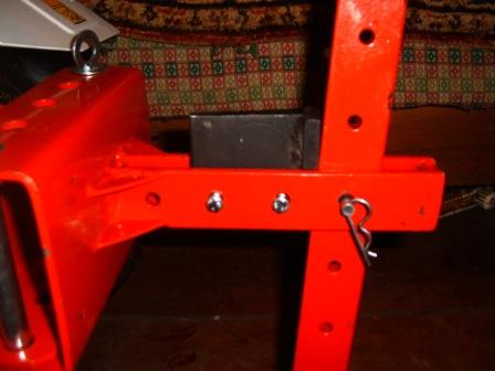

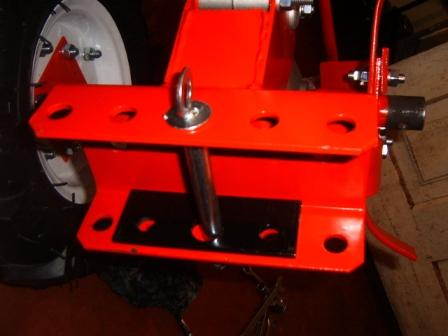

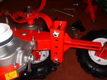

Вчера доделал сцепку, а сегодня грунтозацепы и вышел в первый бой.
Обкатал двигатель (часа четыре), заменил масло. Для начала закультивировал около пяти соток, и нарезал грядки для посева лука и пр. семян. Аппаратом полностью доволен. Поначалу при манёврах глох двигатель, срабатывал датчик уровня масла, долил грамм 100. К движку претензий нет, запуск с полоборота. Трансмиссия немного подглючивает, а именно сам механизм выбора передач. Но через полчаса я уже наловчился, и передачи не проскакивали и уже небыло недовключений.

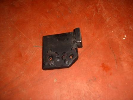

Ура! Я завершил весенне-полевые работы! Итог: мотоблок «съел» 12 литров бензина. Было обработано (фреза) около 16 соток и посажено окучником около 8 соток , ну и естественно шефская помощь : у родителей прокультивировал около шести соток с препятствиями (виноградник и деревья). Выполненной работой доволен, особенно мои домашние. Тяжело пришлось у меня в винограднике, там 8 лет не было ни плуга, ни лопаты. К мотоблоку особых замечаний нет, не считая запотевания в р-не редуктора двигателя и пробки-щупа на самом двигателе. Из поломок (как для меня, так это и не поломка) лопнула пластина крепления левого крыла (щиток). Тут же был заварен инвертором. Понравилось то, что регулировка руля позволяет идти сбоку от МБ и «заезжать» прямо под натянутую проволоку «шпалеры» в винограднике, ну и не топтаться по обработанному. При нарезке борозд пришлось окучник доработать, а именно доварить на уши и сам клин полосу металла высотой около 7 см, потому, что земля переваливалась через сам окучник. Засыпать картошку пришлось сапой, т.к. пока нет дискового окучника, а эксперимент с ушастым окучником и «узкий ход» на резиновом ходу провалился.

Я бы вместо упора поставил бы тальреп,и упор и регулировка одновременно.Это еще можно сделать в любой момент.

Это Вы наверное насчёт упора для сошника? Мне в данной схеме удобно то, что сошник при заднем ходе слаживается, с тарлепом наверное такое не получится
Нет конечно,хотя вопрос решаемый,естественно.
