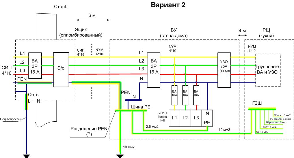

Прошу, господа, Вашего совета, хоть и предвосхищаю «Ох, сколько можно?» и посему заранее приношу извинения. При составлении схемы электрификации дачного дома и плана размещения оборудования возникли некоторые сомнения по поводу разделения PEN, УЗИП и вводных ус-в.
Итак, исходные данные:
СНТ, идёт полная реконструкция э/сети;
КТП – новая, в 200 метрах в зоне прямой видимости. На крыше КТП установлен небольшой бокс, возможно под установку разрядников (не уверен точно, поэтому оставлю пока знак «?»);
Сеть по СНТ – воздушная линия, ВЛИ, отводы на участки выполнены СИП’ом 4*16 кв мм.;
Столбы ВЛ – железобетонные. Повторные заземления на столбах присутствуют – через каждые 30-40 метров, правда, только по периметру самого СНТ. На столбах, стоящих на улицах перед участками повторного заземления не предусмотрено. От меня до ближайшей «повторки» - порядка 150 м;
Ввод – трехфазный, по 16 А на фазу;
На участке, в 7 метрах от планируемого ввода в дом, находится столб, от которого будет выполнен отвод;
Э/снабжающая организация производит на вышеуказанном столбе установку бокса с ограничивающим автоматом и, соответственно, счётчиком.
Система заземления, понятное дело – TN-C-S;
Дом и все строения на участке – деревянные.

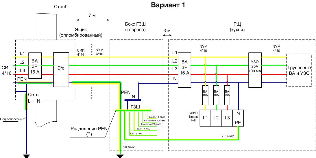

Самый главный вопрос: где делить PEN? По логике: до автомата на столбе, однако никто туда меня не пустит, и следить за состоянием будет практически невозможно . С другой стороны, автомат подключен только по фазам, PEN проходит через счётчик. Если счётчик не относится к коммутационным аппаратам, то я могу разделить PEN уже на своей стороне. Правильно ли я рассуждаю?
Я составил схемы по 2-м вариантам. Схемы пока не включают щит с групповыми автоматами и УЗО. К каждому варианту прилагается соответствующий план размещения щитков, ввода и т.д. Контур не нарисован. Прошу Вас покритиковать выложенные схемы.
Для меня предпочтительней Вариант №1.
Достоинства:
Разделение PEN в доме, удобно обслуживать, тепло и сухо;
Вводное ус-во также расположено в доме, обслуживать удобно, отсутствие соблазна у несознательных элементов украсть оборудование, ну и вид дома не портить
Проводники СУП, ДСУП, РЕ присоединяются в одной точке на шине.
Недостаток:
Противопожарное УЗО и УЗИП в доме, что, как я понимаю, не рекомендуется делать, если вообще не запрещено;
Противопожарное УЗО не защищает вводной кабель.
2 вариант
Достоинства:
УЗО, УЗИП в отдельном боксе вне дома;
Вводной кабель под защитой УЗО;
Недостатки
Бокс с оборудование могут украсть;
Следить за состоянием соединений на шине PE затруднительно, да и вообще размещение на улице, пусть и в боксе с высокими степенями УХЛ, IP и т.д., не айс;
Поэтому обращаюсь за советом: как сделать правильно.
MaSeVi написал :
Слишком раннее деление PEN едва ли не так же вредно, как и слишком позднее
MaSeVi написал :
Многие трехфазные счетчики, согласно их РЭ, подключаются к N ответвлением. Если же счетчик и включается врассечку (РЕ)N, то он имеет глухо соединенные вход и выход N.
MaSeVi написал :
В смысле, в разных точках на одной шине?
MaSeVi написал :
Металлический бокс решает все проблемы с повышенной пожароопасностью УЗИП.
MaSeVi написал :
Если проложить кабель в стальной трубе, обладающей локализующей способностью, то это не проблема. Более того, нормативы, хотя и рекомендуют установку "противопожарных" УЗО, но не дают никаких послаблений по требованиям к прокладке кабелей по (в) горючим конструкциям в зависимости от наличия УЗО.
Вариант 1прим - превратить бокс ГЗШ на террасе в ВУ с АВ и УЗИП. АВ лучше трехполюсный. Причем, можно разнести УЗИП 1-й и 2-й ступени в два щитка.

Kamikaze написал :
Отлично, именно я так и хочу.
Kamikaze написал :
Можете пояснить почему?
Kamikaze написал :
Расстояние между ступенями не более 3-3,5 м. Получается, это некритично?
Т.е. фазы идут через счетчик как обычно, а N счетчика подключается к шине PEN (N) щитка тонкой перемычкой - только для собственных нужд счетчика.
MaSeVi написал :
Если я правильно Вас понял, то вводной кабель от ВУ до щитка с групповыми автоматами должен быть проложен в стальной трубе?
Кабель ввода к ВУ. Забыл "засунуть" противопожарное УЗО в ВУ.
MaSeVi написал :
Лишний контакт в трехфазном N - лишний риск обрыва и "кошмара 380В в розетках". Небольшой, конечно, но все же лишний. А при установке ОПН в месте разделения PEN нужен трехполюсный ОПН и, соответственно, не нужен 4р АВ .
MaSeVi написал :
Формально, конечно, мало. Пусть остаются УЗИП 1+2.
Kamikaze написал :
Всё, понял, спасибо!

Kamikaze написал :
Так и должно быть. Только заземл. проводник к ВУ и спуски молниезащиты подключаются к контуру в разных местах.
Спасибо! Разумеется, спуски и проводник будут в разных местах.
Просто нашёл несколько тем, где "... не думайте делать 1 контур, поджаритесь...", "... Необходимо 2 контура..."...
На счет 1 варианта схемы с Вашими рекомендациями - одобряете?

MaSeVi написал :
Далее из ВУ до РЩ. Вот про участок от ВУ до РЩ я и говорил: кабель 5x10 мм2 от ВУ отрезком 3-3,5 м (до РЩ) надо ли прокладывать в стальной трубе. Ведь по сути "противопожарное УЗО" защищает его...
А этот, после УЗИП и УЗО - "в общем порядке". Если кабель "нг" то можно его прокладывать открыто (в коробе с пожарным сертификатом) и без трубы.
Kamikaze написал :
А если не "нг", разве нельзя в коробе?
MaSeVi написал :
Поджариться можно в двух случаях: если контур один (или два, объединенных в общую систему), но сечения проводников и сопротивление ЗУ не соответствуют нормативам и если контуров два, но расстояния между проводящими частями, относящимися к разным контурам и строительными конструкциями так или иначе связанными с разными контурами, недостаточно, чтобы выдержать многокиловольтный импульс напряжения между двумя контурами при ударе молнии. Короче, независимый контур заземления для молниезащиты применяется при отдельностоящем молниеприемнике.
MaSeVi написал :
А Вы изобразите окончательный вариант, чтобы нагляднее было - и поглядим.

Вот, ВТБ! заглянул на огонек, авось подскажет
Да при таких расстояниях вам вполне достаточно Варианта1, если ГЗШ снаружи дома и если от столба до него воздушка!
Контур молниезащиты ДА - очень желательно отдельный. Дело в том что лет так-эдак через 5 сопротивление вашего заземления в любом случае доползет выше 50 Ом. Если контур один в случае молнии - а это мно-о-о-го вольт - имеете шанс принять хорошую часть напруги на домашнее заземление.
ВТБ! написал :
Лучше столько, чем вовсе в одном щите.
И/или можно добавить индуктивность между ступенями.
Kamikaze написал :
Но автор, если я правильно понял, планирует УЗИП "два-в-одном".
Да, УЗИП I+II.
ВТБ! написал :
Кстати, об индуктивности.
Можно добавить её в проводник от контура заземления к ГЗШ.
Сделать штопор из полосы или катанки и закопать
Немного не понятно. От контура выходит наружу полоса. От полосы медным проводником 10 мм2 к ГЗШ. Где тут ставить индуктивность, коли Вы предлагаете закопать. Или Вы имели в виду между полосой и проводником?
Если не ошибаюсь, индуктивность ставится между УЗИП 1 и 2 и по фазным проводникам?
MaSeVi написал :
В земле, между контуром и проводником, выходящим на поверхность. Самый простой вариант - это свернуть кольцом сам проводник от заземлителя наверх. "Плюс" - это уменьшит импульсный ток "поднимающийся" при ПУМ от контура к ВУ, УЗИП и далее в питающую линию. Но "минус" - увеличится импульс перенапряжения между контуром и системой молниезащиты и строительными конструкциями с одной стороны и электропроводкой и проводящими частями, включенными в СУП "по ту сторону индуктивности" - с другой (на величину падения напряжения на индуктивности). Т.е. сопротивление в цепи проводника СУП уменьшает эффективность уравнивания. Одно время идея индуктивности мне нравилась. А вот сейчас начали одолевать сомнения.

2MaSeVi
От ВУ к ГРЩ - пятижильный кабель, и там уже делите РЕ по групповым линиям. И можно даже 5х2,5мм2, или чуть больше "на вырост" (после СУП и УЗИП, за АВ 16А больше не требуется).
Проводник РЕ к УЗИП д.б. также 10мм2,
В данном случае четвертый полюс УЗИП не нужен (он по факту просто закорочен в рамках ВУ).
АВ непосредственно перед УЗИП - не нужны. Убрать (дабы не было риска работы ЭС с случайно отключенным УЗИП) или заменить на предохранители, рекомендованные производителем УЗИП, для защиты на самый крайний случай, если "слипнутся" контакты АВ.
Kamikaze написал :
От ВУ к ГРЩ - пятижильный кабель.
Почему? Куда проводник PE? У меня же все проводники PE отдельно указаны и "проложены".
Kamikaze написал :
И можно даже 2,5мм2, или чуть больше "на вырост" (после СУП и УЗИП, за АВ 16А больше не требуется).
Да, Вы правы. Я это знал, но просто скопировал обозначение.
Kamikaze написал :
Понял.
Kamikaze написал :
В данном случае четвертый полюс УЗИП просто не нужен (он по факту просто закорочен в рамках ВУ).
Вы имели в виду N?
Kamikaze написал :
Понял. Но, однако, странно, что, например, в том же каталог ABB в качестве защиты УЗИП указаны в том числе и АВ..
MaSeVi написал :
Проводники РЕ групповых линий должны идти и "ветвиться" совместно с фазными. Вот и ведите в ГРЩ пятижилку и делите там РЕ по групповым линиям. Физически Ваш вариант как бы и не имеет противопоказаний, но вносит "организационную путаницу". Кроме того, если нужно будет когда-то добавить от РЩ новую линию, что - разбирать проводку до ВУ чтобы добавить еще один РЕ?
MaSeVi написал :
Вы имели в виду N?
Да.
MaSeVi написал :
АВ всякие нужны, АВ всякие важны (с разной отключающей способностью). Два трехполюсных АВ у Вас защищают всё, в том числе и УЗИП, поэтому ставить еще и третью такую же ступень - не имеет смысла. Полезнее эти деньги потратить на вводные АВ с отключающей способностью 10кА и выше.
MaSeVi написал :
А разве УЗИП I+II это не: включение L-PE и включение N-PE?
Классы I, II, III (B, C, D) различаются максимальной допустимой амплитудой имп. тока и величиной напряжения ограничения. А кол-во полюсов - это параллельная характеристика, не связанная с классом.
Тут еще подумалось: можно все-таки сохранить сечение кабеля от ВУ к РЩ 10мм2 с тем, чтобы была возможность когда-нибудь потом, если вдруг понадобится, "легким движением руки" перейти на однофазную схему (3х10) с АВ до 50А. Соответственно можно и макс. ток УЗО заложить на этот случай, чтобы потом можно было оставить это же трехфазное УЗО в однофазном включении и не покупать новое. Хотя, наверное, это необоснованные траты.
Спасибо ещё раз!
Не устаю поражаться Вашему терпению и уму!...
