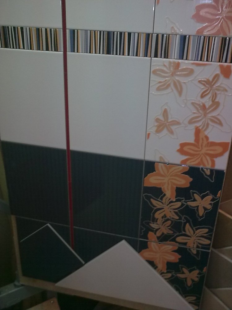

Хотел бы посоветоваться по поводу раскладки керамической плитки Кариба (Cersanit) в ванной комнате и туалете по сделанному проекту.
Вот данные по коллеции плитки и возможным ее цветам -
Вот данные проекта -

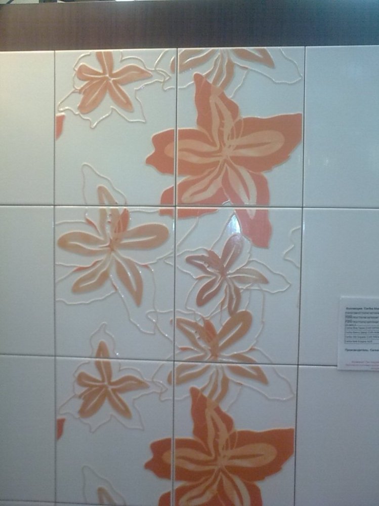

Что думаете по поводу размещения панно над ванной? Стоит ли его сделать на всю длину ряда и также заменить на комбинацию - оранжевые цветы на белом фоне (Cariba Bianco Inserto)?
Готов выслушать ваши комментарии по сочетанию плитки и различной ее комбинации.

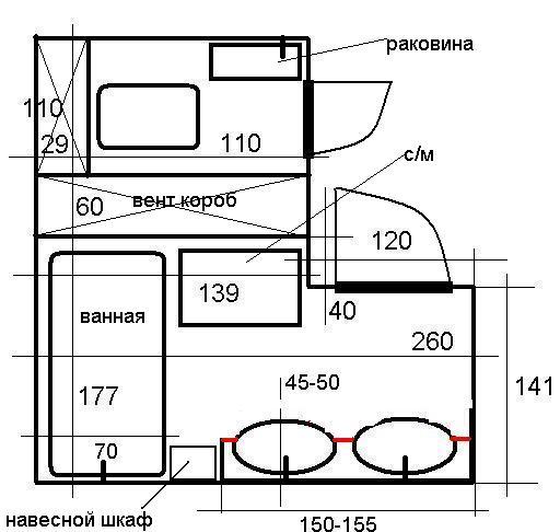

По-плану видно, что дверь открывается внутрь ванной комнаты, что создаст неудобства в пользовании сразу двумя раковинами для умывания. Возможно, было-бы лучше остановиться на одной раковине, а за счёт второй- установить стир.машинку. (имхо) Или дверь делать с открытием в коридор. Или взять спец раковину с возможностью установки под ней стир.машинки. (Раковина со специальным устройством слива-перелива)

Дверь в ванную будет открываться наружу, так же и дверь в туалет.
Раковины будут на самом деле полукруглые и полувстраиваемые (например вот такая - )

Доброго времени суток, господа! 2roman-sp Здравствуйте, roman-sp. Можно Вам вопросы позадавать? Скажите, композиционно у Вас в санузле все уже так и решено, как показано на визуализации? Есть ли возможность переделать? Или все уже доведено до стадии отделки и изменения вносить поздно? И если не поздно, то я бы кое-что переделала. То, что я вижу, на мой взгляд, не радует глаз по конструктивному и композиционному решению. Отделка тоже пестра занадто(то есть слишком) и рвет на части целый объем. Потом перегородка между унитазом и ванной. Из чего она в той толщине, как изображена? Из двух листов гипсокартона, обложенных плиткой? А торец чем? краской, профилем? По хорошему, это должна быть или полноценная перегородка из ГКЛ (12,5/75/12,5) или стеклянная перегородка (витраж или молочный триплекс), что предпочтительней, на мой взгляд. По поводу раковины могу сказать, что хороша, но совершенно не согласуется с тем, что Вам нарисовали. Надо менять концепцию. И потом, для Вас серьезно есть необходимость в размещении двух раковин в ряд? Так часто два члена семьи и более одномоментно пребывают в санузле?
С радостью отвечу - разводка труб воды и канализации уже выполнена.
между туалетом и ванной комнатой - вент шахта (короб около 50 см) + стояки ХВС и ГВС. В проекте для удобства сделали 1 тонкую стену.
две раковины в ванной комнате - это обязательное условие.

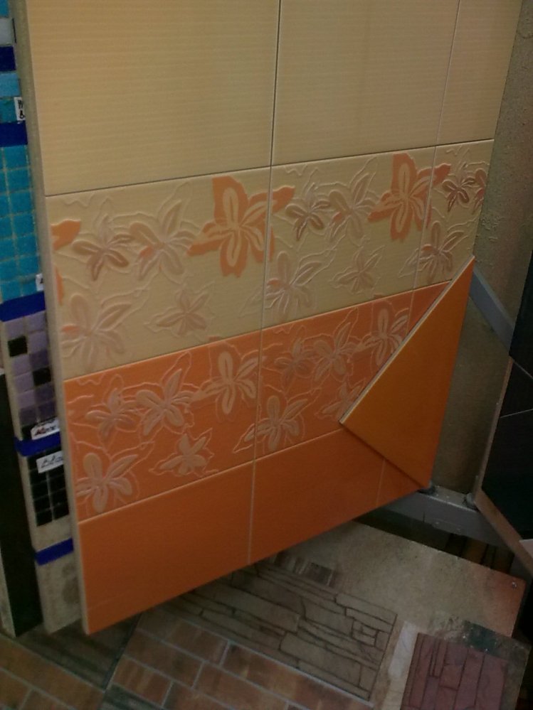

В плитке понравилась концепция больших и ярких цветов, т к небольшие теряются. Оранжевым цвет - подходит. Но он не должен быть основной. Основой служит белый цвет.
Прилагаю несколько фото со стендов.
2roman-sp Если Вас не затруднит, выложите, пожалуйста, планировочное решение ванны и туалета с размерами. И если я правильно поняла, у Вас по проекту встроенный смеситель для ванной планируется. Смутило его расположение. Разводку под него нужно делать с учетом раскладки плитки и швов (если таковые планируются). Смеситель, как репер, который ловит глаз, сразу выявит косяки раскладки. И по хорошему, его бы надо отнести на правую стену. А душевая лейка где и как крепиться будет и планируется ли? Из проекта не видно.
Размещаю планировочное решение с размерами ванной комнаты и туалета.
Смеситель в ванную будет располагаться на стене слева от ванной. Над стиральной машиной будет полотенцесушитель.

Еще вопросик. В туалете элемент конструкции 290х1100 — это обшивка коммуникаций? Что там? Водомеры, датчики давления, инсталляция унитаза или все сразу? И два размера 110 по горизонтали и вертикали в туалете не равны. Как понять, где правильные?
Да, все верно - это обшивка коммуникаций. Там уже стоит - инсталляция, водонагреватель и вся запорная арматура.
Если брать размеры туалета по стенам то получается - 139 Х 110. Когда убираем 39, то получается периметр 110 Х 110.
Дополнительно еще разместил рисунок с панно над ванной в рацветке оранжевые цветы на белом фоне (см предыдущий пост).
roman-sp написал :
Не нравится то, что разбито на два куска, я понимаю, что это микс сет, но все равно, разваливается композиция надвое. Декор должен быть цельным. Надо что-то другое придумать.

Тогда просто великолепно все помещается по дальней стене. И унитаз с инсталляцией и угловой умывальник. Умывальник рядом с дверью — худший вариант решения. Во-первых страдает эстетика вида изнутри помещения и снаружи. Разной величины простенки, узкий умывальник и узкая дверь создадут общее впечатление "ущербности". Во-вторых: разновеликие двери в туалет и ванную, но находящиеся рядом, как у вас нарисовано в плане, снаружи тоже будут восприниматься неестественно. Я бы в туалете расположила и унитаз, и умывальник по дальней стене. Размер помещения позволяет это сделать комфортно и эстетично. Обе двери сделала бы равновеликими. И в туалете дверь расположила бы по центру.
я моделировал еще несколько вариантов с панно (когда идут панно в 2 ряда от одного синего бордюра до другого). Однако в первоначальном варианте - панно как раз привлекает взгляд и оно гармонично смотрится в белом обрамлении.
изначально умывальник планировался рядом с дверью, т к если размещать его вдали - то будут трудности с доступом к нему. Ставить рядом с подвесным унитазом - то как тогда пользоваться раковиной? Дверь возможно будет такого же размера как и в ванну. Однако эти двери никто не будет видеть, т к они находятся в небольшом коридоре, скрытом от гостиной.
Вот заинтересовала идея с шахматной разбивкой.
Предлагаю шесть вариантов комбинации плиток и бордюра. Какие варианты более интересны для комбинирования?

Никаких трудностей, если взять монтажный блок GROHE Dahl Rapid SL и угловую раковину Globo Misura MI 013 или 006. Она имеет размер 35х35мм. Вполне комфортна. Тогда получится 750мм на инсталляцию и 350мм на раковину. Достаточно.

На вкус и цвет, как водится, товарища нет. Мне лично не нравится ни один, не обижайтесь только, пожалуйста. Действительно, такое создается впечатление, что Вы хотите всю коллекцию впихнуть. Я бы делала две стены песочно-оранжевыми с расположением декора по центру ванной вертикальной полосой сверху донизу и симметрично на противоположной стене. И две стены белыми, где дверь и умывальники, с заходом белых угловых плиток на перпендикулярные (оранжево-песочные) стены.
