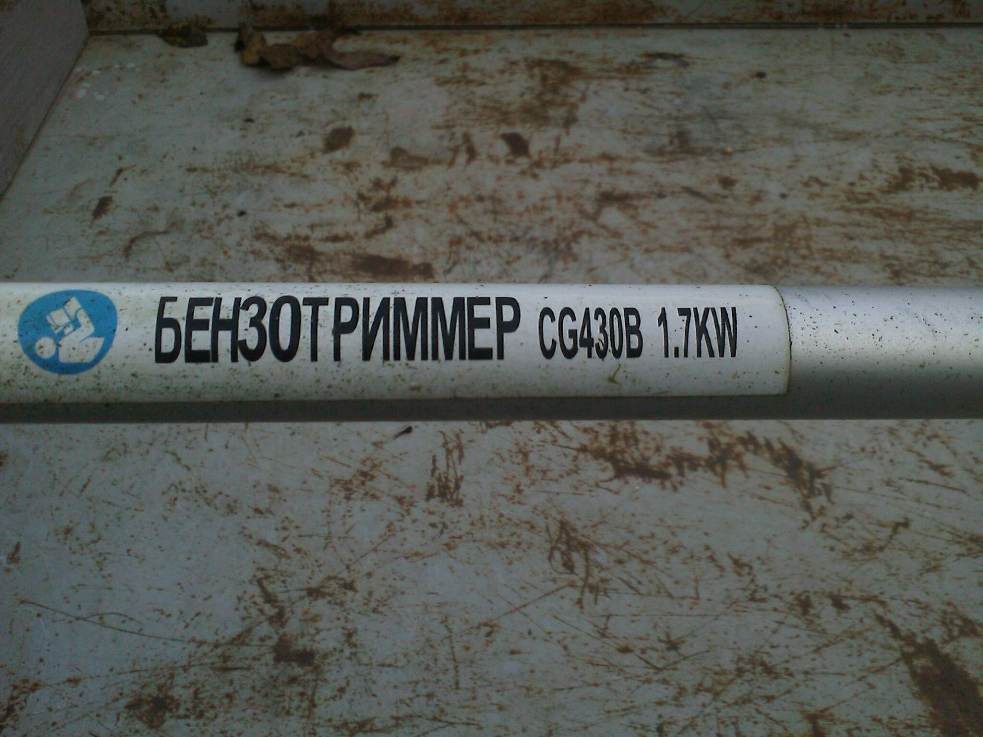

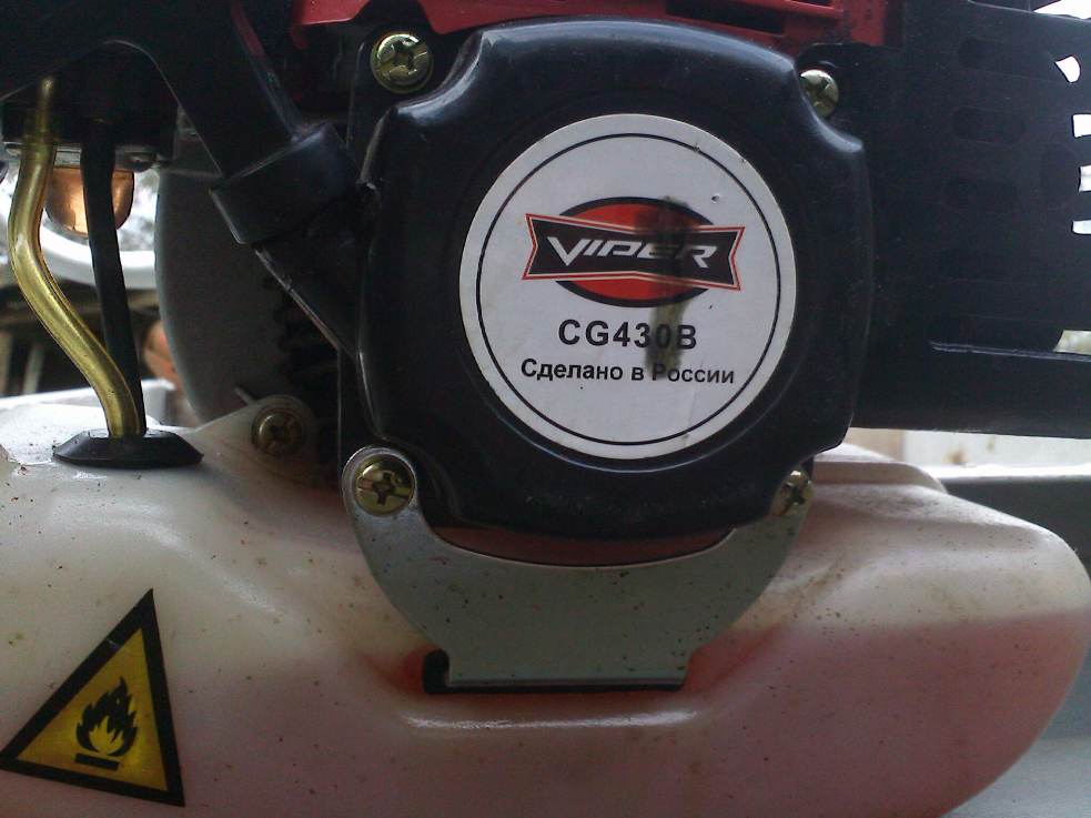

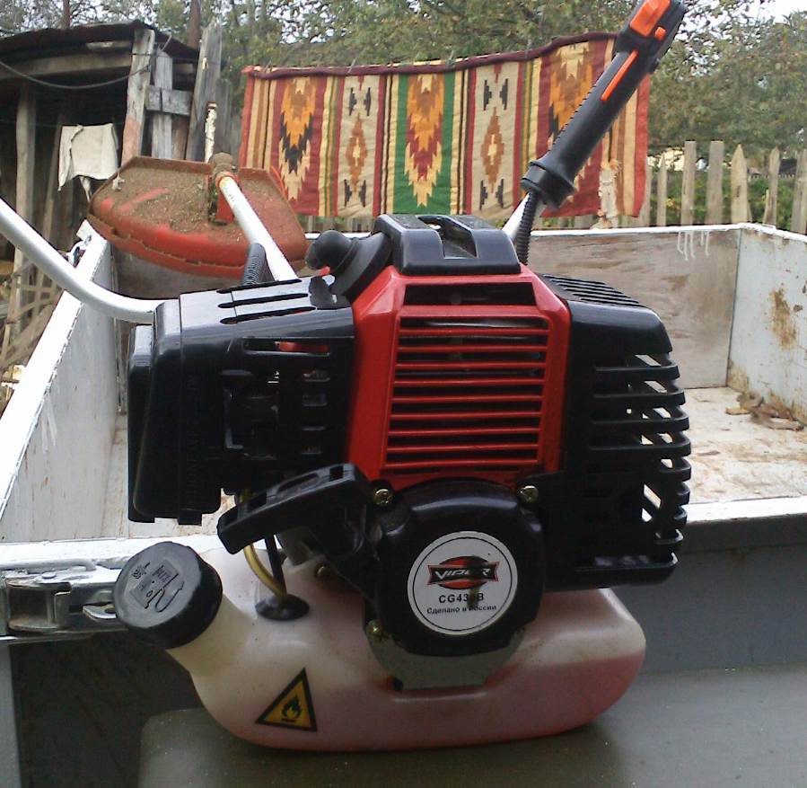

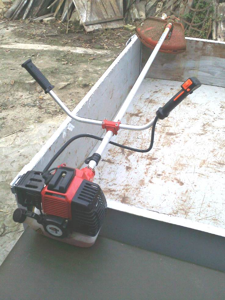

Купил себе месяц назад Энергомаш БТ 8952Д (Написано типа Россия.. но это китаес.. такие же бывают под названиями Стурн, Буран, Вайпер и тд) спалил пока что всего пол литра топлива (косил прошлогодний сухостой люцерны).
Покупал в интернет-магазине, потому сначала толком не мог завести.. (никогда ничего шморгалкой до этого не заводил), потом поехал к ребятам они научили правильно правильно заводить, заводится с 1-4 рывка..
Также хочу на всякий случай смазать вал, но не знаю чем и как.. мей би кто подскажет?
