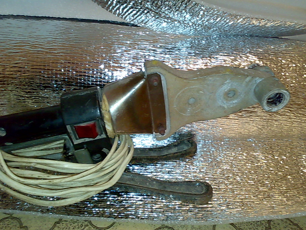

Приобрел для души утюг сварочный для ПП труб.Оцените как вообще качество.Цену говорить не буду.Скажу в конце ваших мнений.
Регистрация: 25.10.2006 Новосибирск Сообщений: 5904
обычный турецкий утюг 700 рублей и чо ?

"Чо" заключается в мощности. Скорее всего там два нагревательных элемента. Так что если не дорого, то весьма интересно.

да они все турецкие одинаковые , 1500 вт, только этикетки отличаются
ножницы из комплекта сразу в ведро
Таким паяльником мне делал отопление мой знакомый хороший сантехник он у него долго в работе сказал что хорошие насадки к ним труба не прилипает

хороший но тяжёлый-за день руки отсохнут два тэна помогали во время работы на морозе с 32й трубой. ножницы только отлетали потом ножовкой пилил.у меня старый тоже турецкий больше 10и лет наверно ещё пашет...

Ножницы обычно никакие, а сами аппараты ничего, работают. У меня очень похожий 4 года, километры труб им проложены.

Почему не описАть...Ножницы в комплекте идут как правило другого качества,нежили 10 лет назад. При нормальной нагрузке (объеме работ),особенно на диаметрах 32-40 не хватает и на день. Некоторые с неделю ходят. Ломается сам корпус,пружина. Ничего хорошего в этом резаке нет. Если резать двадцатку на квартирах,может ещё и ходят...

я пробовал и эти и другие, дороже. в последних передаточное число другое, уполне легко и 40 трубу резать не напрягаясь. а ЭТИМИ- мучение одно.
Регистрация: 09.11.2009 Оренбург Сообщений: 6294
Да и рез косой-кривой. Для дома пойдёт. Для работы нужен хотя бы Виракс,а данные сварочники зарекомендовали себя отлично. Учитывая в первую очередь цену.Работают.

Судя по фоткам могу посоветовать уменьшить на 1-2 секунды время разогрева элементов (время нахождения на утюге).
Регистрация: 19.03.2007 Москва Сообщений: 16272
2 kluchnik у-гу. Перегрето.
Да,насчёт цены - то что в первом посте на фото,стоит 47 долларов.Китайские стоят ровно 10 долларов.Спасибо за ваши замечания,повторюсь(!) - пайка пробная.Температура выставлялась 260 градусов.Время нагревания было 5 секунд.Осталось купить инструмент для зачистки труб и снятия фольги на армированных полипропиленах,как думаете стоит покупать?
