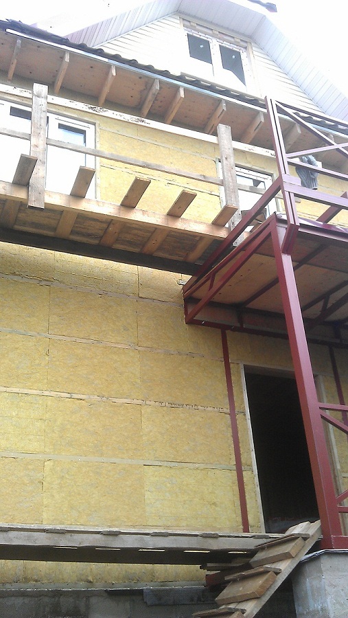

У меня окна пластиковые, двухкамерные. Дует не из самих окон , а где рама прилегает к подоконнику.
Здесь на форуме прочитала, что дует из-за узких наличников и их надо поменять сразу на широкие, но я пока не разбираюсь, у вас на доме стоит стандартные или уже широкие за допплату?
наличники ни при чем, они быполняют декоративную функцию. Между окном и окосячкой может дуть только при косячной установке окна- плохая герметизация периметра
ввв написал :
Я не помню кто это из форумчан написал, но у кого дом построен в Тереме писал точно, что всем рекомендует широкие ставить, что узкие не закрывают стык окна и дома и если прямой ветер, то поддувает, но я ничего не утверждаю )))) построим - посмотрим ))))
Сайдинг только от дождя и солнца защищает каркас, ветрозащиту он не обеспечивает ниразу, даже смешно об этом говорить. Широкие наличники только комфортны для монтажа, не надо точно сайдинг подгонять, всё неровные отрезы наличники закроют. При тонких наличниках задача для строителей усложняется, поэтому они их так любят и всячески рекомендуют. Лично я не вижу каких то эстетических преимуществ у широких наличников, у меня узкие.

ввв написал :
Да, я то-же так думаю, что наличники не причем. Мы из изначально поменяли узкие на широкие. Может мне между окном и окосячкой герметиком залить? Или еще есть какие-нибудь варианты? Я смотрела фотки стройки своего дома и окно когда вставляли, то сверху и по бокам пеной запенено, а снизу где подоконник нет. Может я конечно сфоткала не оконченный процесс, но не особо хочется разбирать подоконник.
