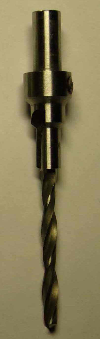

Нужно замерить диаметр тела конфирмата (в цилиндрической части) и брать такое же сверло. ДСП натяг плохо переносит, трескается. Но я столкнулся с тем, что в продаже попадаются разные конфирматы: я покупал конфирматы 7х50, так диаметр тела конфирмата в одном случае был 5мм, в другом 4.2. Поэтому пришлось менять центральное сверло в спецсверле для конфирматов и ставить его через прокладку из фольги.

Вот тут,плз, поподробнее можно? Что означает "менять центральное сверло в спецсверле для конфирматов "? Оно ж не сборное?!
Дело в том, что видели сверло для конфирмата только на картинке, но владелец магазина, поглядев на нее, обещал поискать и привезти такое. Хотелось бы заранее узнать тонкости.
Спасибо.
Какая хорошая большая картинка
А то на маленьких-то этого винтика сбоку и не видно было.
Получается "гнездо" одно, а сверла можно разных диаметров в нем фиксировать?

В качестве центрального действительно лучше взять сверло по дереву, но на рынке они бывают только с шагом 1мм, 4.5 например я не нашел, пришлось ставить по металлу. 180 - цена хорошая, я с большим трудом нашел за 250, правда нужно было срочно. Только советую выяснить, можно ли конкретно в Вашем сверле заменить центральное сверло. Если ставить сверло меньшего диаметра, то нужно обернуть его фольгой, лучше медной. Оно будет немного бить, но в общем это не страшно. На кухню у меня получилось примерно 250-280 дырок, точнее не считал.

Сверло центральное по дереву я бы не стал ставить! Оно предназначено для того, чтобы не было сколов при сверлении дерева и пластика, а ДСП вглубь оно сверлит хуже, медленней, чем по металлу.
