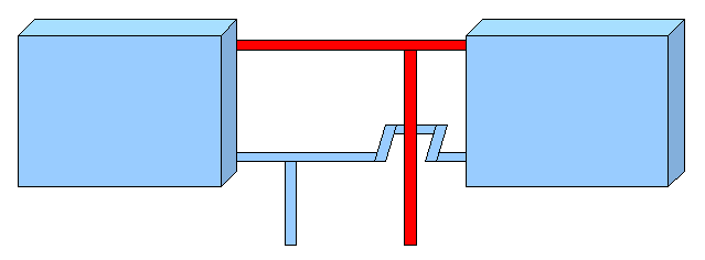

Нужен совет по правильному подключению радиаторов. Не могу сообразить, как правильно применить информацию, полученную на форуме.
Квартира в подмосковном поселке в 3х этажном панельном доме, однокомнатная, на 3м этаже.
Водяная однотрубная система отопления, на нашем стояке носитель поступает снизу из подвала через цепочку кухонных радиаторов вверх до нашего, потом труба от выхода (верхнего) радиатора кухни через стену идет на вход комнатного радиатора. Т.е. на кухне одностороннее боковое подключение с подачей снизу, в комнате односторонее боковое с подачей сверху.
Часть байпасов на стояке разомкнута, часть нет.
У нас байпас на кухне не разомкнут, в комнате разомкнут. Точнее, это не байпасы, а стояк сам, от него к радиатору отвод перпендикулярный. Отвод сейчас сделан через паровой кран, который был раньше по делу - было паровое отопление, теперь дом подключен к другой котельной, носитель - вода. Кран этот будем заменять. Сантехники предложили вместо крана поставить не тройник, а уголок, т.е разомкнуть байпас как в комнате, чтобы вся вода пошла через кухонный радиатор.
Температура носителя очень невысокая - около 40 градусов. В квартире холодно. С системой отопления в доме что-то делали в эту зиму и весну, но думаю, что у нас еще и проблема в забитых радиаторах.
Радиаторы стоят сейчас чугунные, им 20 лет, как и дому, мы решили заменить их, т.к. промывка особо ситуацию не исправит, так сказали сантехники.
Поняла, что для выбора радиатора нужно решить вопрос с подключением.
На всех этажах на кухнях холоднее, чем в комнатах, хотя радиаторы у нас, как видно на фото, одного размера, при вдвое меньшей площади помещения кухни.
В комнате радиатор при нынешней одностороней подаче и разомкнутом байпасе прогревается практически весь, хотя последняя секция, пожалуй, все же похолоднее остальных.
Т.к. сейчас стояк на кухне не разомкнут, горячая вода поднимается, минуя радиатор кухни, до верхней трубы, и оттуда идет в комнату. В кухонном радиаторе она же, вода из верхней трубы, слегка подогревает верхний коллектор, а низ кухонного радиатора всегда холодный, т.е. снизу вода в кухонный радиатор не затекает вовсе. Тут, наверное, и кран виноват, но думаю, все же проблема в нижней подаче.
Прочла, что можно исправить ситуацию диагональным подключением, использованием удлинителя потока. Но по этой судя, это ситуацию не исправит.
Как поняла, нужно диагональное подключение с верхней подачей, чтобы нормально прогревались радиаторы.
Но как можно сделать диагональное подключение у нас с верхней подачей и в кухне, и в комнате, пока не понимаю.
Если важно, все трубы одного диаметра - 3/4".
Если просто разомкнуть кухонный байпас, не произойдет ли такое, что горячая вода вообще не станет проходить дальше, или в лучшем случае пройдет по ближайшим секциям. Не станет ли при этом торможении потока радиатором еще холоднее и в комнате?

Прочел. Решение весьма простое. Сейчас напишу...
1) Вам нужен радиатор с максимально эффективным теплосъемом - это классический биметалл с высокими секциями (межосевое 500 мм). В таком радиаторе даже при невысокой температуре воздух нагревается и, как в дымовой трубе, интенсивно поднимается по межреберным каналам. Возьмите надежную классику с максимальной мощностью секции - Global Style PLUS 500. Максимальное число секций, что разрешат сантехники.
2) Вам не нужно диагональное подключение - ведь в комнате радиатор прогревается практически полностью при одностороннем подключении... Вам нужно сделать нормальное боковое подключение обоих радиаторов. Для этого оба стояка завершить тройником, чтобы получилась Т-образная конструкция. В кухне тройник подачи на уровне верхней трубы, в комнате тройник обратки на уровне нижней трубы. Обратку с кухни обвести вокруг стояка подачи (изогнуть трубу или сделать колено в форме _П_ ) и вывести в комнату. Всё.
P.S. Почитал вашу другую тему - без подъема температуры теплоносителя всё равно будет прохладно (((

теперь по подключению - , надо подачу из кухни поднять до верха , затем тройник , и к верхним кранам обоих радиаторов - подача , а обратки придется опять же , через тройник соединить уже в комнате , пермычки сделать Ф 20 , непосредственно перед кранами на радиатор , в перемычку надо поставить пропиленовый кран ( паечный )
краны на батарею можно 3/4" , можно и 1/2" - это абсолютно не принципиально - смотрите по деньгам , если у вас есть лишние , прибавьте лишнюю секцию
диаметр основных труб - 25

Ага, спасибо! Здорово, что Вы описали и нарисовали этот вариант! До меня днем, после отсылки сообщения, дошло, что если без диагонального подключения - то так самое простое. Попробую слесаря уговорить на такое изменение разводки.

делать сталью или пропиленом ваш выбор , но если ваш слесарь будет гнуть трубу и перегнет , заплющив - будет худо , на форуме полно сантехников - доверьтесь нормальным профессионалам , а не кому попало ...
краны на радиатроре нужны с американками , можно и придавить поток воды , можно закрыть, снять батарею , сделать ремонт без нее , можно в лютый мороз снять батарею , добавить еще сеций , чтоб решить проблему до конца , короче при замене батарей - это уже неотъемлимый атрибут..
кран на перемычке необходим на тот случай , если в вашем доме починять систему и вода будет 80 градусов - вы тогда вешаться будете от жары...
кстати - пропиленом смонтировать - самый удобный вариант - нарезаете внизу резьбы ( у самого пола ) , в комнате даже можно тройник латунный непосредственно на трубу навернуть , а в него- две муфты , это на тот случай , если муфта + тройник Ф25 поднимутся слишком высоко ..

так и хотелось бы, чтобы сверху разлив был бы в оба радиатора
артур липецк написал :
а вот по поводу вывести трубы к соседям - то это было бы ГУД ! , если у них нет мостов на радиаторах - то вообще без проблем , врезать прям в радиаторы , даже шлифмашинка не потребуется ( минимум искр и мусора) - это единственный принципиальный вопрос в вашей делеме
про это совсем не поняла, но уж к соседям соваться совсем не тянет, я понимаю, что если бы все стояки переделать можно было, было бы лучше..
по ценам 2500 за радиатор это максимум ! труба 80 р/ м( 60) , МКНР 25-3/4" 80 руб , кран бугати с американкой 3/4" 350 р ( 250) кран пропиленовый Ф20 110 руб
Это за полипропилен? или за металл? работа
про п-образное колено это обвод , обводное колено - обыкновенная опция , как и угольник , при выборе этогоо девайса обратите внимание ,чтоб он был в виде муфты ( а не в виде трубы ) , в трубу придется еще две муфты впаивать - не красиво ...
а так вы трубу прям в обвод впаиваите
Это тоже - на полипропилене, да?
