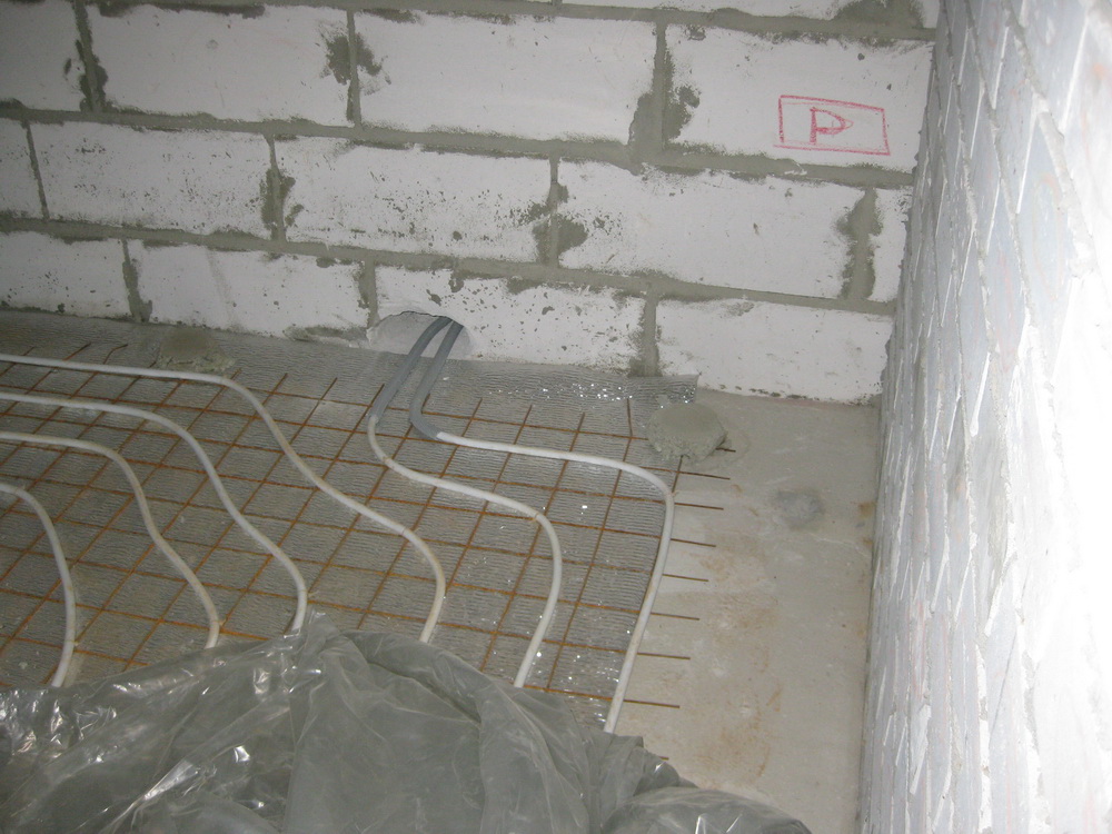

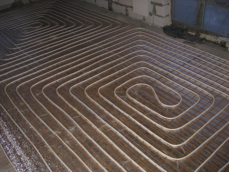

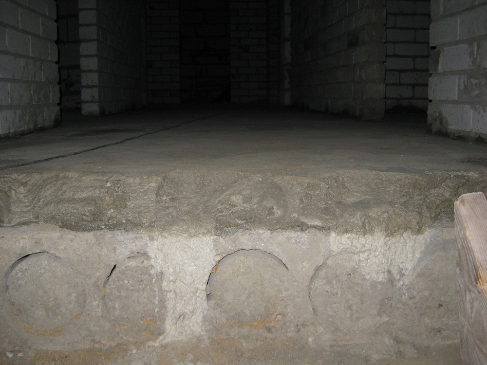

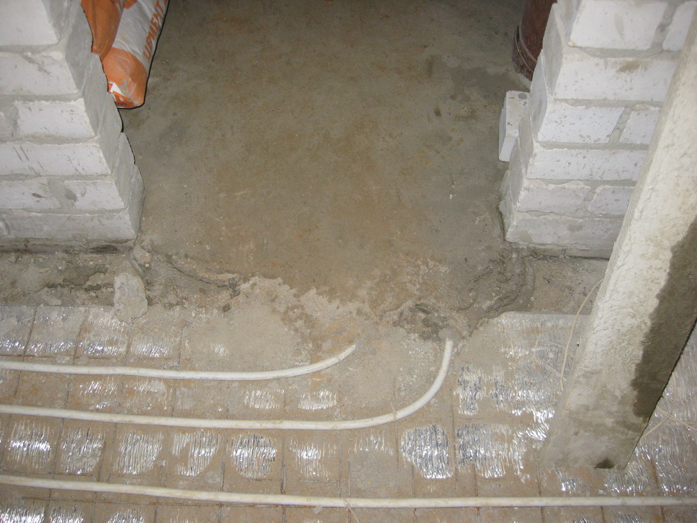

Проблема. Теплый пол водяной металлопласт пластиковыми хомутами прикреплен к сетке 100х100. Возникла необходимость закрепить закладную под лестницу. Где сверлить что бы не попасть...Может ли детектор определить где труба а где её нет. Пробовал Bosch DMF 10 Zoom. Показывает все что не нужно. Не кто не сталкивался с подобными приборами. Кто что посоветует купить.

идеально - пирометр. узконаправленный и точный в плане градиента температур. все остальное - от лукавого. в аренду. если фотки от реального пола - масштабную линейку в граф редакторе накидайте и от нее отталкивайтесь.
