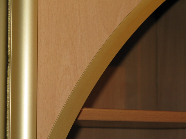

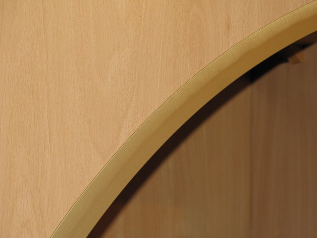

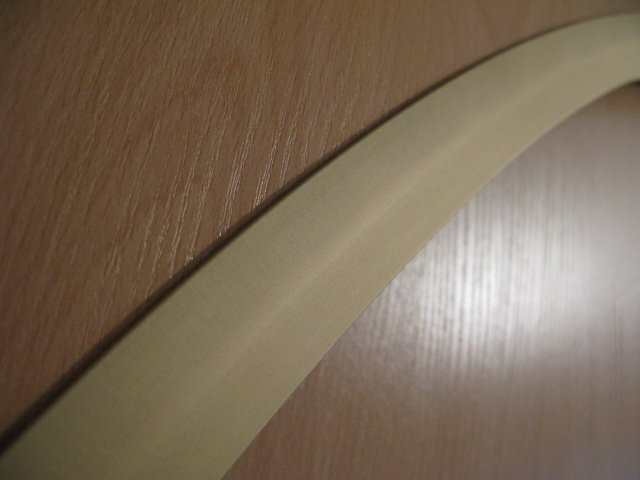

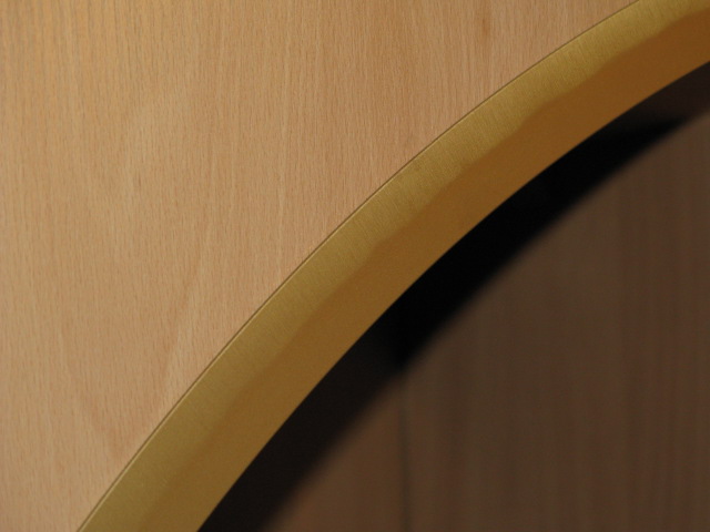

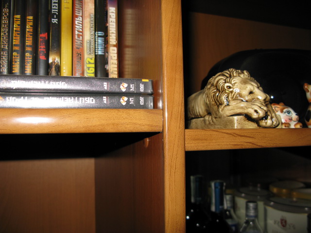

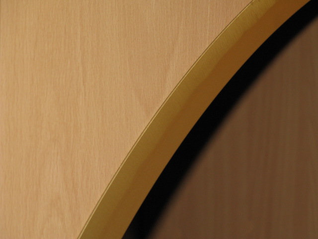

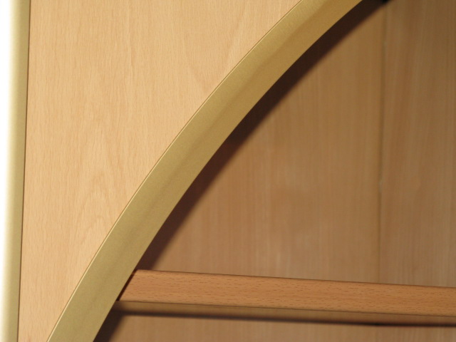

Кое-что о гибке разделительного профиля алюминиевой системы Раумплюс ( Аристо )
Я гнул радиусом 0.8 метра на раумовском матовом золоте. Даже при минимальной гибке начинается шелест - покрытие начинает растягиваться и лопаться. Но это очень мелкие трещинки и их практически не видно глазом как отдельные, а только под некоторым углом к профилю видно небольшое осветление золотого оттенка по внешней половине Н-образного профиля, которая растягивается, но прямо - практически не видно.Короче, если сильно не присматриваться или не знать, то и особо не видно. Сам профиль вертикальный может подобным образом играть оттенками на ручке. Короче, я думал сам, что будет хуже и заметнее гораздо, и сам удивился результату. Не знаю, что будет на тёмной бронзе или на покрытых плёнкой перемычках.Надо пробовать.
Вот выкладываю некоторые фото гнутого профиля с близкого расстояния .Видно небольшое осветление профиля по одному краю, который растягивается при гибке.Это лопается окрашенная окисная плёнка.Но заметно только при некоторых углах падения света. При прямом наблюдении почти не заметно,тем более с некоторого расстояния.Не знаю, как будет это выглядеть на тёмных профилях и на покрытых пластиковой плёнкой под дерево.Надо пробовать.Если будут вопросы, задавайте.
Продолжение следует.

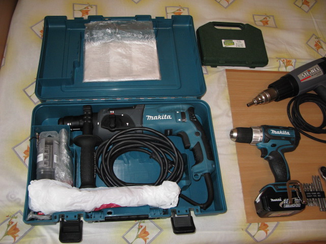

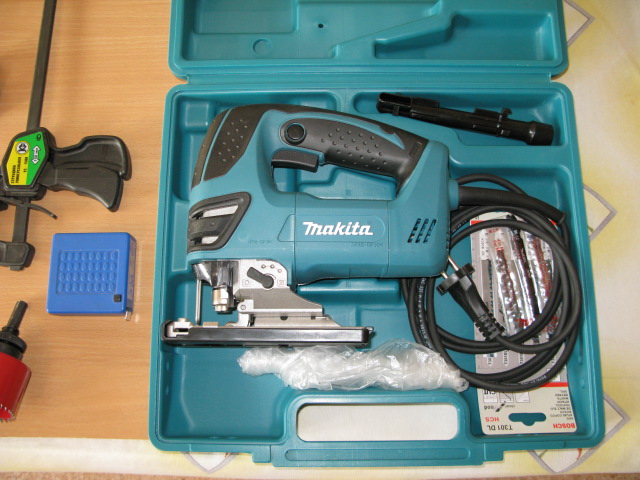

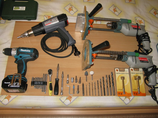

Продолжаю тему. Теперь несколько слов об инструменте.
Инструмент , используемый для работы приведён на фото ниже.
Перфоратор Макита HR 2470 FT - для сверления отверстий в стенах , Li-ion 18 В , 3 а/ч аккумуляторный шуруповёрт Макита BDF 452 RFE LXT для разнообразных работ .
Пара сетевых дрелей Интерскол Д-11/530 ЭР , установленных в направляющих 96302 от Калибра - для выполнения присадок и разнообразных отверстий в ЛДСП , дереве , металле , нарезания резьбы , заворачивания стальных футорок в ЛДСП и мебельный щит.
Электролобзик Макита 4350 FCT - для выполнения фигурных резов мебельного щита и фасадов из ЛДСП .
Термовоздуходувка STEINEL HG 2310 LCD - для гибки жёсткого С-образного ПВХ профиля для окантовки торцов деталей из ЛДСП .
Кроме этого использовался ещё ручной фрезер Макита 3620 - для фрезеровки мест под петли ,
торцовочная пила Макита LS 1040 - для резки алюминиевых профилей и деревянных брусков, а также нарезки шкантов из круглой палочки диаметром 15 мм ,
ручная циркулярка Интерскол ДП 1200 - для распила фанеры и мебельного щита ,
ЛШМ Интерскол 76/900 для шлифовки фанеры , мебельного щита, бруска ( можно обойтись и без неё, используя держатель для шкурки ) ,
УШМ Макита 9555 ,
сварочный инвертор FUBAG IN 170 .
Основной распил и кромление всех мебельных деталей из ЛДСП производились в специализированной фирме .

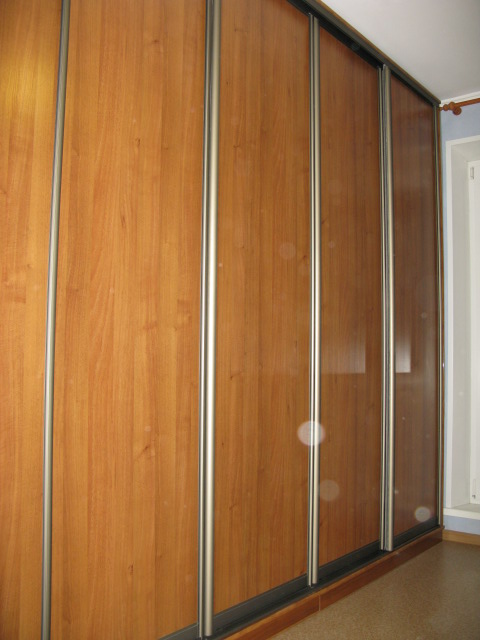

Продолжаю тему.

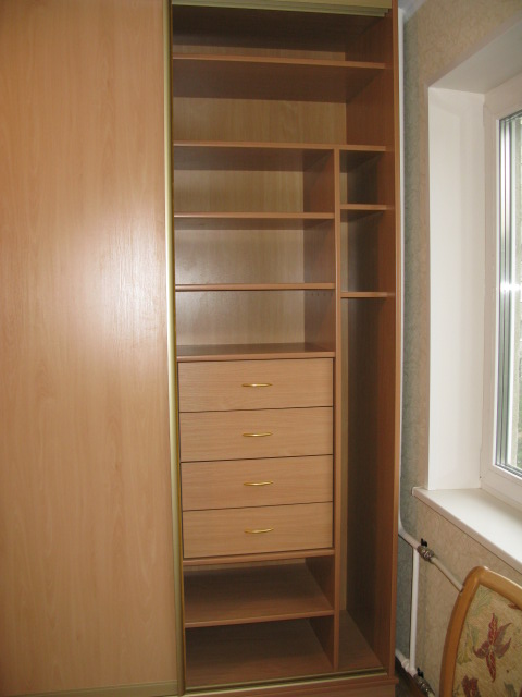

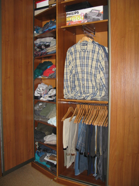

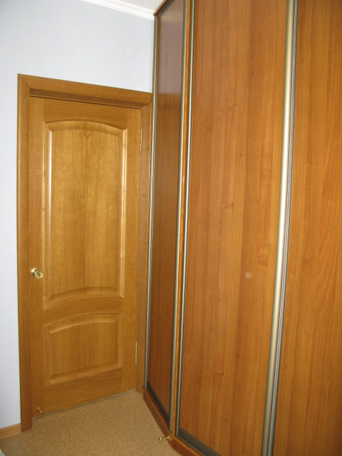

На фото шкаф-купе в мужском кабинете. Главная идея - максимально рациональный подход.
Поэтому только глухие фасады,никаких стёкол-зеркал, ну кроме "главной" полочки , высота от пола до потолка и от стены до стены. 6 дверей, одна из них распашная , чтобы использовать по-максимуму площадь пола за входной дверью комнаты.
Длина - 4 м , высота - 2.63 м, глубина 0.54 м .
Материалы - ЛДСП Кроностар 16 мм , ЕГГЕР - для фасадов.Цвет - Французский Орех.
Система профилей - Raumplus 751 .
Всё собрано только на конфирматах и мебельных уголках , в основном ставил под полки для страховки.
Подиум сделан из соснового бруска 50х80 на стальных уголках и закрыт цоколем из ЛДСП .

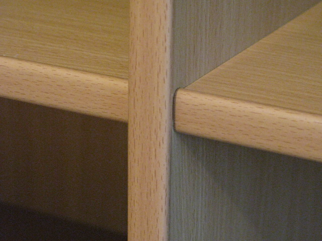

Все видимые торцы полок и стоек закрыты жёстким С-образным профилем, без клея, держится вполне крепко. Выдвижные ящики - на основе недорогих метабоксов.Работают вполне нормально без претензий уже 2.5 года.

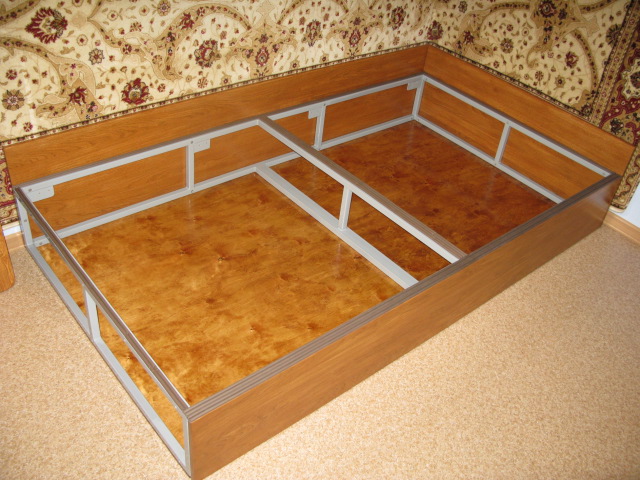

Регистрация: 28.08.2009 Щелково Сообщений: 6861

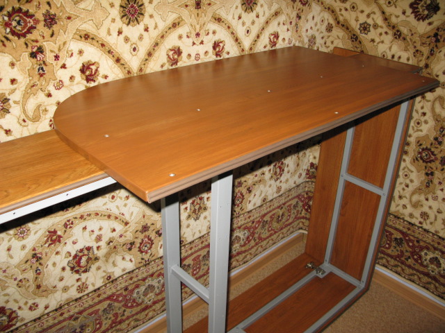

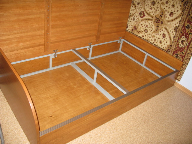

На следующих фото - кровать 200х120 в кабинете.
Материалы - металлокаркас из квадратной стальной трубы 25 и прямоугольной 50х25 мм.Днище - фанера 8 мм.
Наружные навесные панели - мебельный щит из натурального дуба, толщиной 16 и 21 мм.
Покрытие - колерующий состав и алкидно-уретановый полуматовый яхтный лак.
Крепление - винты М6 и стальные футорки.
Подъёмное основание под матрас на мебельных петлях . Самоклеящийся уплотнитель из ЭПДМ резины по всему периметру для исключения всяких скрипов.
Кровать делал прошлым летом.

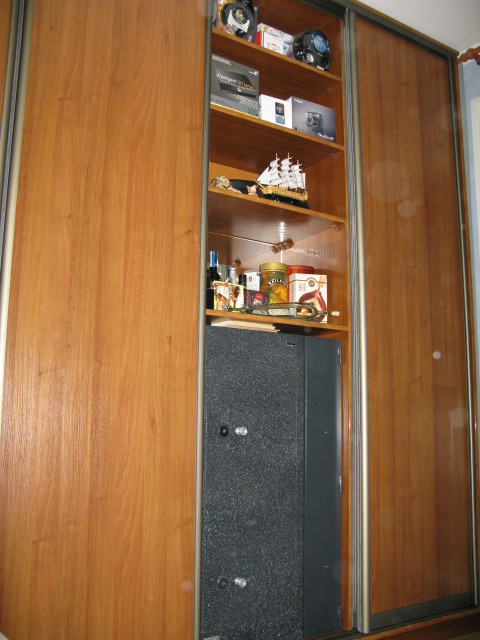

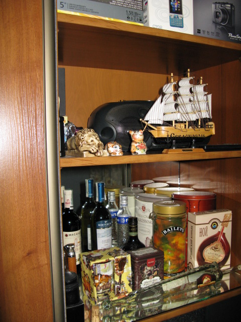

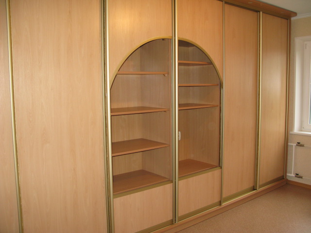

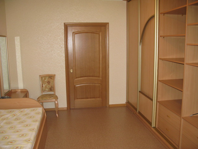

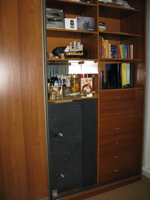

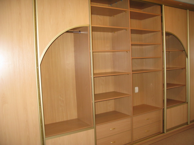

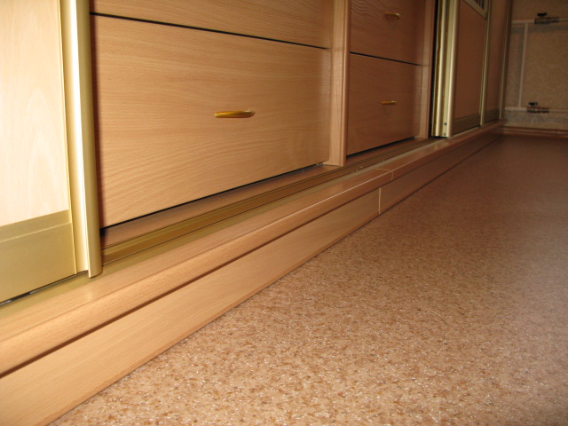

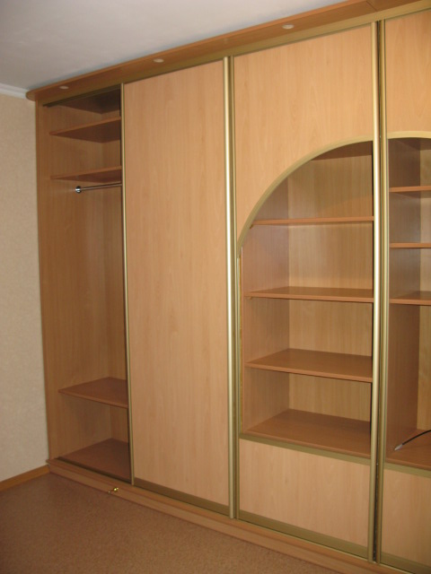

Теперь о мебели в Гостиную, которую только что закончил. На фото внизу шкаф-купе длиной 4.8 метра, шириной 0.6 м , высота 2.62 м.
Материалы - ЛДСП Кронопол 18 мм , фасады - ЛДСП ЕГГЕР , система профилей - Raumplus 751.
Подиум - сосновый брусок 50х80 на стальных уголках, аналогично первому шкафу.
Полки крепились на конфирматы, шканты и эксцентрики .Под нагруженные полки поставлены ещё и мебельные уголки Командор.

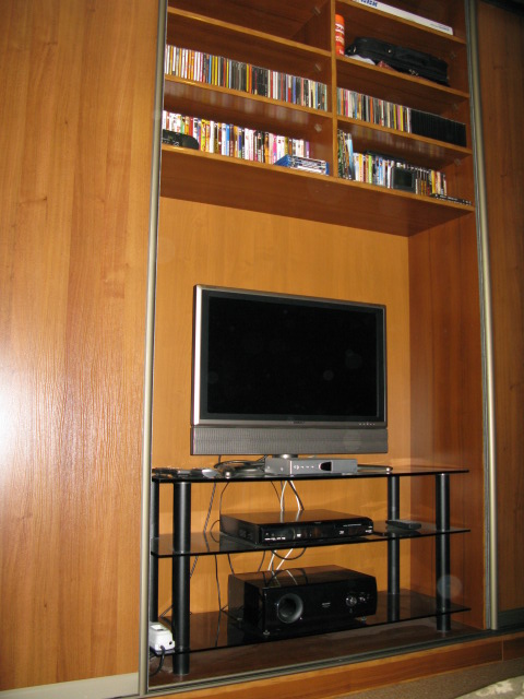

В двери с фигурной рамкой впоследствии будет вставляться стекло,скорее всего просто прозрачное.
На полки и стенки за левой стеклянной дверью будут уложены и установлены зеркала, так как на полках будет стоять разная красивая посуда.
Ну так захотела хозяйка. За правой дверью видно место под ТВ , а сверху над ним полки под книги.

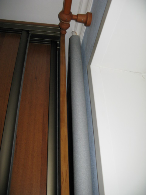

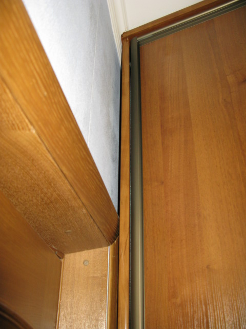

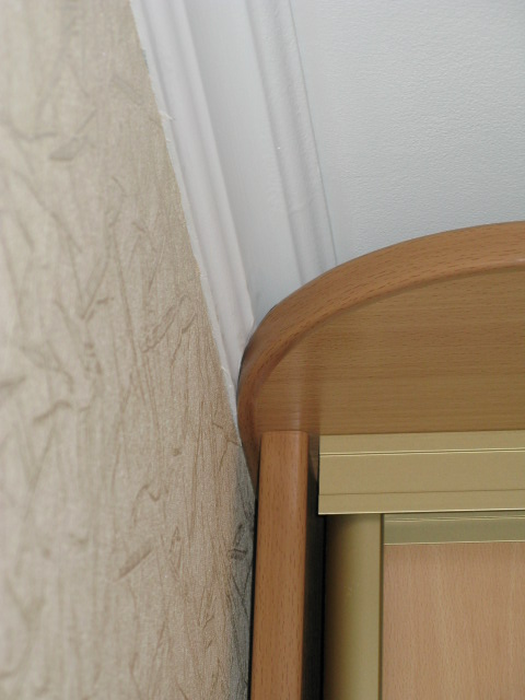

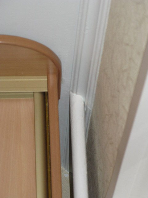

Ещё некоторые мелкие ньюансы конструкции шкафа-купе.
Можно судить,насколько заметно изменение цвета профиля при его гибке.
На трубу отопления впоследствии , после установки светильников, наденется теплоизоляция.

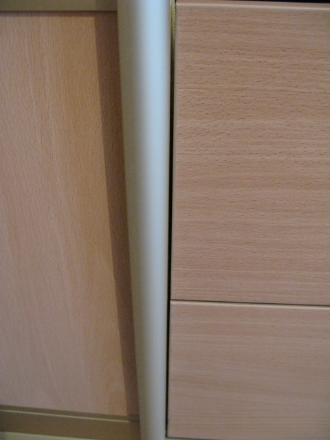

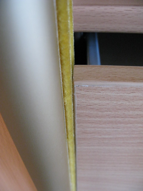

Очень важна точность поперечного размера при изготовлении дверей, так как выдвижные ящики будут задевать за них при открывании, так как двери упираются друг в друга.
Об этом можно судить по величине зазора между дверью и боковой стороной фасада выдвижного ящика на фото. Этот размер не менее 3 и не более 5 мм.То есть, наклеенный на торец двери шлегель высотой 5 мм будет немного деформироваться, но допустимо, чтобы он не отрывался при выдвигании ящиков.
Шлегель наклеен пока не везде, также как и 12 мм пылезащитная щётка на внутренние двери.

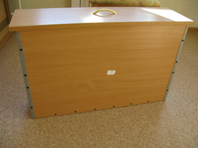

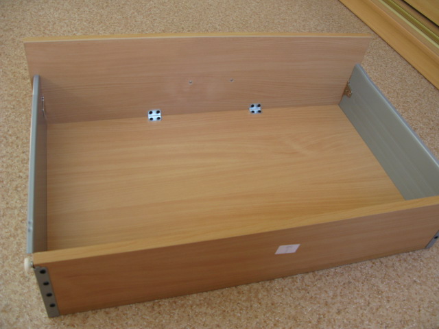

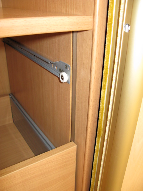

И ещё.
Под фасады выдвижных ящиков установлен самоклеющийся амортизатор .

Далее выкладываю фото кровати . Размер 200х90. Каркас из сосновых брусков, собранных на 15 мм шкантах и стальных уголках.
Наружные панели - ЛДСП Кронопол , 18 и 28 мм.Крепление - винты М6 и стальные футорки. Спинки - винты М8 .
Основание под матрас подъёмное, на мебельных петлях. Уплотнитель по всему периметру для устранения скрипов. Днище - фанера 8 мм.
Стол и стулья фабричной работы , более-менее подходящие по цвету и форме .
Похоже, придётся укреплять изнутри уголками стулья, так как конструкция не внушает особого доверия, если использован не очень хороший клей, то может очень быстро развалиться.Сравниваю с имеющимися в наличии стульями из гевеи производства Малайзии - те сделаны гораздо грамотнее по конструкции и аккуратнее, на металлических винтовых стяжках. А вот лакокрасочное покрытие - очень приличного качества. Цена одного стула 4.000 руб, малайзийские покупали по 2400 руб, но не было подходящего цвета в этот раз, пришлось довольствоваться Тульским производством .
P.S. На деревянном каркасе кровать, хоть и немного, но всё же поскрипывает, всего через полтора месяца после изготовления ( видимо здорово влияют температурно-климатические скачки ), в отличие от абсолютно нескрипучей - на сварном стальном каркасе, которая эксплуатируется в тех же условиях ( в соседней комнате) уже в течение года. Думаю, что всё же придётся сварить и в эту кровать стальной каркас, и надёжнее, и проще в изготовлении, а главное - значительно дешевле ! Ну я специально предусматривал заранее такую возможность и поэтому эта модернизация не доставит особых трудностей.Главное - это качественно высушить грунтовку и краску.

немного подсказок для Чико63.
Стекло, профиль и дсп для фигурной двери проще делать по лекалу, сдлела лекало на стекло в мастерской его обрезали , по этомуже лекалу с припуском 2 мм гнем направляющую, и пилим ДСП, все собираем.
Лекало из фанеры, двп, картон.
В мдм есть самоклеющиеся заглушки разных цветов пожно подобрать под ваш дсп и не будет заметно место где вкручен конфирмат или стяжка.
Я последнее время пользуюсь ими.
Чтобы не скрипела кровать стык брусков сделать шип-паз и проклеить пва. (экономите на уголках). В крышке кровати сделал бы отверстия чтобы матрас дышал))))
Метабоксы удобный и дешевый способ сделать ящики, но то как они грамыхают меня лично напрягает, ставлю шариковые направляйщие и ящик полностью делаю из дсп(даже боковины)
Зеркало можно упаковать в рамочные профили для фасадов, и саморезы не будут видны.
А так мне нарвится для непрофессионала смотрится супер, удачи вам в мебелестроении.
А что ж на кровати под крышку не поставили газовые лифты.если вверх поднимать?Кровать из мебельного дубового щита?..сомнительно что бы такое спальное место через какое то время в рульку не свернулось.Царги кроватные ещё нормально,а вот спинку и лежанку это зря,панты это.Давно уже столярные щиты с наполнением делают,типа сендвич.А так в общем вполне достойно,главное что бы было удобно.

С - профиль - это не тот, который врезается или мягкий - хилый , который клеится, а продаётся в бухтах . Это жёсткий и не дешёвый - палка 2.6 метра всех цветов кроме ОРЕХА стоит 105 руб, а орех стоит 180 руб - но он глянцевый и закрыт защитной полиэтиленовой плёнкой.Его можно вообще не клеить, он очень плотно садится и никуда не слазит.У него сами полки высотой СЕМЬ миллиметров ! А у обычных мягких С-образных раза в два меньше. Но при желании,конечно, можно его и на клей посадить, особенно если на типа столешнице.
Только на ней я бы вообще не делал такого - потому что рукам неприятно, когда есть малейший выступ - столешня должна быть абсолютно гладкой и закруглённой , ну передняя её часть,разумеется, там где лежат локти. За 2.5 года ни один профиль нигде не слез. К тому же , под ним всё равно есть обычная ПВХ кромка 0.45 мм.То есть - они чисто декоративные элементы, но мебель с ними смотрится гораздо богаче, чем с обычной кромкой,под которой иногда всё же видны мелкие скольчики.
Ну а на торцах фасадов ящиков, и окантовке спинок кровати и трюмо - такая же 2 мм ПВХ кромка ( вроде фирмы РЕХАУ).
Лекало я уже сделал из обрезков ЛХДФ . И скажу, что в случае со сложным гнутьём лучше сначала всё выгнуть точно и подсобрать дверь без стеклянных или других вставок - наполнителя сложной формы, только с профилями, а вот ПОТОМ делать с неё лекало для стекла с необходимыми припусками на глубину посадки и не забывая и толщину уплотнителя.На эту тему было большое обсуждение на сделаймебель , много разных ребят высказывалось прошлым летом, когда и тема станков для гибки там же обсуждалась, и тогда же я и свой станочек сделал,на всякий случай.Вот он через год и понадобился.Также надо учесть и "точность" резки стекла, чтобы оно не оказалось больше по размеру и входило в проём. Я сделал такую поправку - минус 1 мм по периметру,на всякий случай. Но когда буду заказывать, у резчика уточню этот момент.
Заглушки именно самоклеющиеся есть там везде.Вот их поэтому и не видно, ещё нужно и направление рисунка соблюдать. А вот белые точки - это деревянные вставки в некоторые 15 мм отверстия, их просто нужно покрасить специальным тонирующим фломастером для ламината,просто у меня сейчас нет под рукой цвета БУК , а только ОРЕХ - он потемнее. Ну как доеду до Москвы, так возьму.
Если кому интересно - называется Ретуширующий карандаш PROFIX , фирма BORMA WACHS ,производство Италия, в алюминиевом корпусе,не высыхает со временем, как обычные фломастеры, ну по крайней мере за 2.5 года как новый.
Он вообще предназначен для ретуширования мелких сколов на ЛДСП возле кромки ,а также царапин на ламинате от форматника или кромкооблицовочного станка или неаккуратной транспортировки деталей или заготовок.А если внимательно присматриваться, то этих царапин немало на только что изготовленных мебельных деталях.И часто, только с одной стороны детали.

Метабоксы чем хороши - проще делать ящики и можно вынимать легко эти ящики. Я под фасады поставил самоклеящийся уплотнитель по всей высоте - почти не громыхают теперь - посмотрите внимательно на фото , там есть этот момент.
Конечно, хеттих или блюм с доводчиками - весчь ! , но уж больно дорогие и оправданы только на КУХНЕ , моё личное мнение.
AKLamer написал :
Я видел и щупал вживую эти профили в дсплит - они слишком громоздкие и грубоватые - да и с креплением к самому столику всего зеркала сразу опять возникнут проблемы.Щита до ЛДСП-шного там уже не будет, и опасность разбить-продавить зеркало куда выше, чем со щитом-подложкой. Не зря же так было сделано и старое трюмо . Щит, к которому стальными зажимами ( в моём случае - алюминиевыми профилями) крепится зеркало, а сам щит крепится к столику на двух сосновых брусках 30х70 длиной 130 см, на винты М6 с футорками в щите, и мебельные болты М6 с полукруглой шляпкой с самоконтрящимися гайками и шайбами - к задней стенке столика.
Нужен совсем другой профиль, чтобы одевался на 16 мм щит, но сверху ещё имел паз для 10 мм наполнения, то есть типа буквы Е в сечении. Да ещё и нужного цвета.Я такого не нашёл нигде, только если самому заказывать изготовление и анодирование с нужным цветом. Впринципе, такое можно сделать, но это будет стоить как вся моя мебель.
Да доехать надо до Аметиста,купить - всё руки не доходят, там у них есть обычные мебельные от 60 до 140 Н, это на светлую кровать можно поставить .Там лёгкая крышка и женщина будет поднимать.А себе я попозже поставлю, скорее всего автомобильных пару. Они есть гораздо мощнее.
Насчёт рульки - вы абсолютно верно подметили, оно и свернулось бы, поэтому пришлось снизу прикрутить поперёк 4 штуки соснового бруска 50х50 .

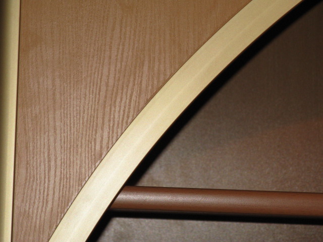

Особенно орех - вообще пискуале !Вот мне интересно, почему только он в глянце и с плёнкой выпускается ? А остальные цвета - просто древоподобные . Может это только в той конторе, где я брал его, такой ассортимент, а в других по-другому ? А главное,кроме того что защищает по-настоящему кромку от ударов и сколов, особенно ножками стульев или подобным его можно спокойно снимать и менять на другой цвет, если например фасады и профили поменять на тоже другого цвета . Внутренности шкафа то обычно почти не видны.
Вот ещё насчёт гибки профиля почитайте внимательно всю тему здесь
И вообще на том форуме почитать и другие темы об этом.
2AKLamer - в этой теме, что по ссылке почитайте внимательно пост № 13 , насчёт "почему-то не сошлось" . И как другие мастера делали.
Я то понимаю, почему это могло получиться , и именно поэтому лучше сначала собрать дверь без наполнения сложной формы.Вернее, сначала сам каркас и прямоугольные вставки - проверить диагонали !, потом не сильно ворочая дверь, сделать лекала для гнутых профилей или просто их выгнуть по месту с запасом по длине и потом приложить и наметить с припуском на посадку, потом отрезать и поставить на место в рамку.Проверить диагонали.
Только после этого надо делать лекало для самого наполнения, как уже писал выше.
Проблема ещё и в том, что там где профили стыкуются под острым углом, трудно просверлить абсолютно точно отверстие, так как само сечение вертикального профиля очень сложное-коробчатое. Именно поэтому при сборке могут сильно уходить размеры, на 2,3,5 или даже более миллиметров, в зависимости от "квалификации" мастера.
Поэтому, лучше лекало, тем более для стёкол-зеркал делать в последнюю очередь.

Вот выкладываю ещё несколько фото , чтобы было понятнее, что это за жёсткий С-образный профиль,на фото видно, что он просто одевается сверху на закромленные ПВХ кромкой торцы полок и стоек шкафа. Как я уже писал выше, у меня закрыты 0.45 мм ПВХ кромкой абсолютно все торцы всех деталей и даже наполнения фасадов из 10 мм ЕГГЕРА. Только торцы фасадов ящиков , панели кровати и трюмо закромлены 2 мм ПВХ кромкой.На фото это хорошо видно.Надеюсь,всё объяснил понятно и наглядно.
ну по поводу гибки профиля действительно кто как привык.
как может уйти диагональ двери если наполнение пилится на форматнике?
у меня схема такая.
Лекало, стекло по лекалу, дальше профиль гнется, подгоняется под лекало с запасом на концах на предмет ошибки при торцевании, собирается одна половина двери в левую ручку вставляется стекло и профиль, подкладывается дсп, ставятся метки от профиля.
Вытаскивается из под полусобраной двери дсп, прикладывается лекало обводится, пилится, торцуется второй край профиля, вставляется дсп собирается дверь.
Так что каждый вариант имеет право на жизнь)))
Даже если косяк на пару мм то можно в крайнем случае подпилить ручки.
Просто я режу стекла на стороне по этому мне проще подогнать конструкцию двери под стекло, даже если стекольщик накосячил я всегда могу исправить ситуацию подогнув и подрезав профиль. Так как профиля у меня навалом можно и косонуть ))))

Да, вспомнил ещё один ньюансик, может вы с ним тоже знакомы. Когда стягиваешь профили, с нижними обычно никаких проблем - большая длина резьбы и жёсткий нижний профиль - винт входит туго и очень крепко. Практически никогда не срывается резьба. А вот с верхним - совсем иначе.Я сначала недокручивал винт миллиметров на 5 , вставлял сверху ролик и затягивал. И вот тут-то частенько начинала сворачиваться резьба со всеми вытекающими...
Потом стал делать иначе - сначала до отказа заворачивал винт, потом его отдавал назад на те же 4-5 мм,вставлял ролик, а потом затягивал окончательно. Вот в этом случае свернуть резьбу труднее и затяжка получается надёжнее. Хотя всё равно низ гораздо надёжнее затягивается.
по поводу затяжки винтов......обычно собираем дверь с напарником, последовательность такая....я кручу шуруповертом винты до затяжки, пока шурик не начинает трещать.....дальше напарник протягивает все винты ключем.... верх я затягиваю до конца он отпускает вставляет ролик и подтягивает винт.
по стекольшику...был один раз косяк ...рез не пошел и по периметру образовались острые края их немного подровняли но всеравно ровного края не получилось, так что пришлось уплотнитель немного "подгонять"
по поводу диагоналей у меня на сборочном столе прибиты 2 бруска под 90% по ним и собираем.
что значит резьба срывается? в профиле? или просто шестигранник срывает грани?
я просто битами пользуюсь для шуруповерта ни когда ни чего не срывало, аристовские саморезы какраз нормально входят в родной профиль.
AKLamer написал :
Резьба срывается в самом верхнем профиле, там же в горизонтальных профилях отверстие под сборочный винт ,к тому же , не замкнутое, а с продольным пазом - он здорово ослабляет соединение.
А грани вряд ли свернёшь, алюминий в дырке гораздо быстрее срезается.Я затягивал ручной трещёткой из хорошего набора инструментов с нормальной битой, там есть на фото, где инструмент.
Кстати, в отверстия гнутого профиля, там где острый край , мне пришлось делать самодельные винты из длинных шурупов 6 , стачивать болгаркой шляпку до 10 мм диаметра, иначе не заходила в вертикальный профиль. У стандартного сборочного винта не хватало длины, только для 90 градусного соединения.

Да, у меня на первом фото в посте № 6 ещё одно изделие собственноручного изготовления, мебель это или ?? В общем - сейф оружейный, тот который справа - тощий такой с виду, но тяжёлый блин !
И зазор сбоку не больше 5 мм.Вот намучился я с ним, пока точно подогнал и вставил в имеющееся место .

Стучите резиновой киянкой ? Где-то читал, что ребята смазывают уплотнитель керосином, чтобы легче входил. Вроде боязно киянкой простукивать стеклышко ?
А керосин высыхает через 3 - 4 дня и никаких следов. Кстати,когда получал напиленные детали, они пахли именно керосином - видимо смывали им излишки клея после кромления.Но через неделю весь запах выветрился совершенно.
нет простук дсп, стекло и так вставляется нормально, я уплотнитель просто водичкой смачиваю если не идет, входит влет

Любой бы автожестянщик-маляр тут же бы оценил ЗАЗОРЫ на фото, ну они поймут, о чём я тут... Тем более там рядом видна 2-х миллиметровая кромка - можно тут-же сравнить величины и равномерность.

Металлокаркас,на котором построена моя первая кровать, можно взять за основу - скелет для любой деревянной кровати. То есть, можно сделать каркас и с ножками, а накладные царги профрезеровать и снутри , и по контуру,и снаружи, чтобы получилось красивое в Художественном Смысле изделие, например с резными спинками,красивыми выдвижными ящиками и тому подобными интересными деталями, ну уже чисто по темам Вуудтуулса. Самые совершенные вещи всегда находятся на стыке, так сказать, разных мононаправлений.
То есть нужно брать хорошее и от металла и от дерева - симбиоз получается очень похожим на самого человека : кости - сталь , мясо - дерево.
И тёплое-мягкое, и не разваливается.
Ну как то так в голове уже устаканилось из-за разнообразного житейского опыта.
Самое Главное - делать всё аккуратно и не торопясь, получать кайф от самого процесса.Это удовольствие ведь не купишь ни за какие деньги.
Вы купите себе хороший инвертор ампер на 160 и просто попробуйте поварить на трубах, уголках и т.п. Нижний шов делать более-менее аккуратно не так уж и сложно и долго научиться и самому.А этого вполне достаточно для сварки каркаса.
Насчёт переноски-перевозки : сам каркас весит около 20 кГ и спокойно проходит в абсолютно любую дверь. Наружные навесные дубовые панели тяжелее самого каркаса, но они откручиваются отвёрткой за минуты, аналогично и прикручиваются. Самое большое кол-во винтов - на днище из фанеры - около 80 штук, но можно и не откручивать вовсе днище, оно не слишком тяжёлое.А на царгах - по 8 винтов всего .
Кстати, ещё один парень-инженер из Москвы сделал на заказ уже несколько подобных кроватей для супругов по 130 - 150 кГ весом ! Все довольны остались, яки Слоны, в прямом и переносном смысле тоже.Замучились бедолаги с обычными разбалтывающимися и скрипучими чисто деревянными кроватями.
Он только делал кровать из Двух половинок 200х80 см и скручивал их на болтах - 200х160 - готовый размер. А наружные панели также делал из массива дерева вроде.Ну может ещё украшал чем-нибудь.
Так что с переноской-сборкой-разборкой - никаких особых проблем ,ну если есть машина и багажник на крыше.
Тогда вообще всё отлично!

papa66 написал :
Вот наконец-то руки дошли - поставить упоры. Это автомобильные газовые упоры от задней двери ВАЗ 2111 , по 400 Н каждый . Пришлось только сделать крепёжные элементы для упоров из кусочков 25 стального уголка и стальной полосы 25 х 4 . Теперь основание вообще легко и просто поднимается и фиксируется в положении примерно 85 градусов .
Крепёжный уголок газового упора к основанию сделан примерно 15 см длиной на 4 саморезах 5х 20 , да ещё и крепится поперёк ламелей щита .
Это сделано для того , чтобы уменьшить удельное давление на единицу площади и предотвратить возможное расслаивание со временем клеёного щита , так как край его находится совсем рядом, да и предотвратить вырыв саморезов из щита - а вот усилие от пружин довольно большое , хотя желательно бы поставить пружины ещё раза в полтора помощнее - примерно на 500 - 600 Н , уж больно габаритное и тяжёлое дубовое основание под матрас .
В заводских механизмах с дополнительными шарнирами для подъёма основания стоят пружины даже на 1000 Н , но там они крепятся только к металлу самого шарнирного механизма , довольно здорового и тяжёлого , хотя конечно, есть там и свой плюс - не нужно снимать с основания матрас перед подъёмом .
Но и цена - на порядок выше .
Отличный вариант с упорами. Только почему ближе к точке вращения закреплено на днище, а не основании ? Наоборот должно же легче подниматься, по аналогии с задней дверью автомобиля
itsvet написал :
Так именно как в автомобиле и поставлены пружины - их иначе не поставить. Просто вы представьте себе,что крышка - это задняя дверка авто , а каркас - это задний дверной проём . Только всё положено набок на 90 градусов от вертикального положения. Там же важно ещё и чтобы головка штока пружины при полном закрытии крышки НЕ упиралась в корпус пружины , и ещё - при полном закрытии должно быть некоторое закрывающее усилие , то есть знак силы должен меняться с "+" на маленький "-" обязательно. Так устанавливаются любые газовые пружины ( упоры ) .
Только обычно в мебельных упорах орбязательно есть в комплекте схема-чертёж установки их с точными размерами. А мне пришлось мудрить самому с геометрией установки, ну имея ввиду вышеупомянутые ньюансы, ведь к автомобильным упорам никто никогда не даёт схемы установки . Её знают точно только заводские конструктора .
Ну судя по фото и по описанию всё сделано чётко, тем более chico63 говорит что он не профи в мебели, короче 5+. Правда у Вас я так понимаю куча свободного времени? Когда всем этим заниматься, всё самому делать? Тут никак не выкроишь время на замену готового шкафа дома Всё это заморочки, простите для тех кто дома сидит: гни, крои, окромляй и пр. Лучше бы вместо того чтобы самому двери и пр. делать, нормально собирали шкафы (это я тут к некоторым товарищам обращаюсь), а то подгоняют не пойми как, выпилить всякие проемчки нормально не могут, и силикон потом в ход идет, фигня какая то, кто так делает? Не голословно говорю, пришлось шкаф ещё один собирать после таких мастеров, видел творение предыдущее. Что за сборка, неужели всё подогнать к стенам нельзя нормально? Выпилить тоже по моему не проблема и пр. доводки. Треки то уж можно точно, даже под углом запиливать? А здесь на форуме можно языком чесать всё что угодно!!!
