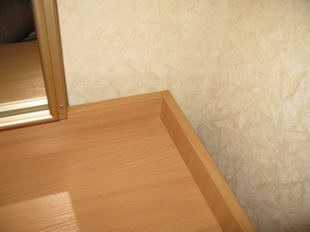

Все видимые торцы полок и стоек закрыты жёстким С-образным профилем, без клея, держится вполне крепко. Выдвижные ящики - на основе недорогих метабоксов.Работают вполне нормально без претензий уже 2.5 года.

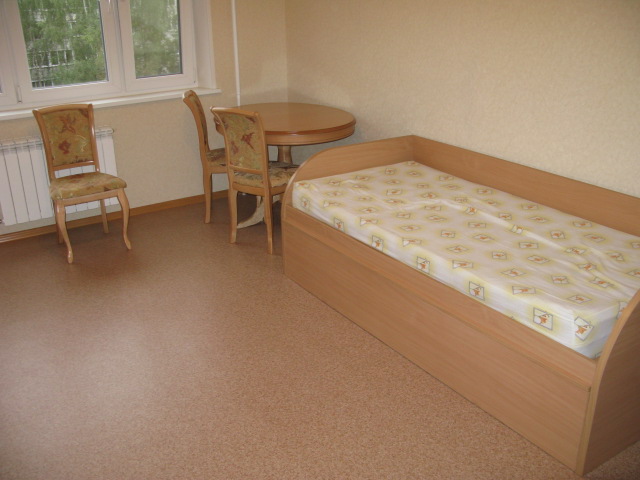

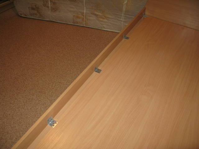

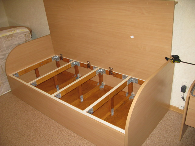

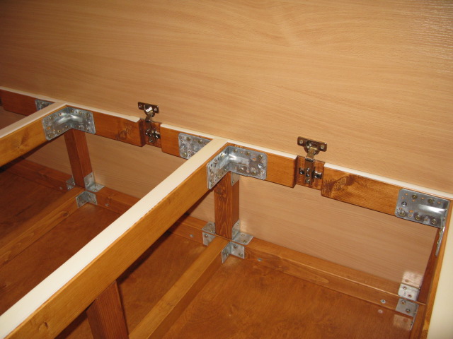

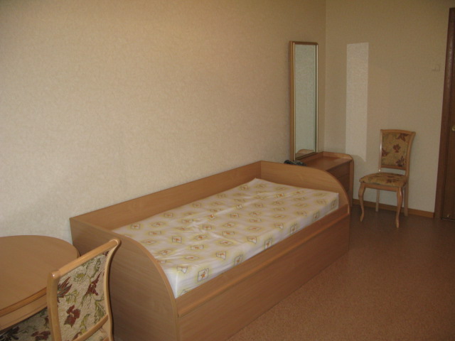

Далее выкладываю фото кровати . Размер 200х90. Каркас из сосновых брусков, собранных на 15 мм шкантах и стальных уголках.
Наружные панели - ЛДСП Кронопол , 18 и 28 мм.Крепление - винты М6 и стальные футорки. Спинки - винты М8 .
Основание под матрас подъёмное, на мебельных петлях. Уплотнитель по всему периметру для устранения скрипов. Днище - фанера 8 мм.
Стол и стулья фабричной работы , более-менее подходящие по цвету и форме .
Похоже, придётся укреплять изнутри уголками стулья, так как конструкция не внушает особого доверия, если использован не очень хороший клей, то может очень быстро развалиться.Сравниваю с имеющимися в наличии стульями из гевеи производства Малайзии - те сделаны гораздо грамотнее по конструкции и аккуратнее, на металлических винтовых стяжках. А вот лакокрасочное покрытие - очень приличного качества. Цена одного стула 4.000 руб, малайзийские покупали по 2400 руб, но не было подходящего цвета в этот раз, пришлось довольствоваться Тульским производством .
P.S. На деревянном каркасе кровать, хоть и немного, но всё же поскрипывает, всего через полтора месяца после изготовления ( видимо здорово влияют температурно-климатические скачки ), в отличие от абсолютно нескрипучей - на сварном стальном каркасе, которая эксплуатируется в тех же условиях ( в соседней комнате) уже в течение года. Думаю, что всё же придётся сварить и в эту кровать стальной каркас, и надёжнее, и проще в изготовлении, а главное - значительно дешевле ! Ну я специально предусматривал заранее такую возможность и поэтому эта модернизация не доставит особых трудностей.Главное - это качественно высушить грунтовку и краску.

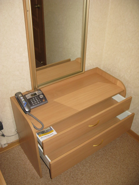

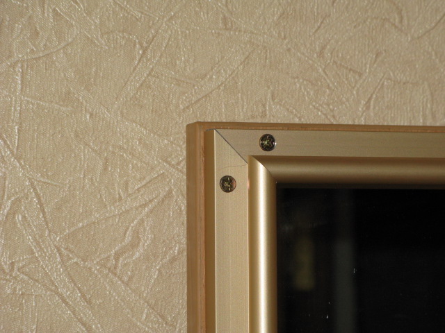

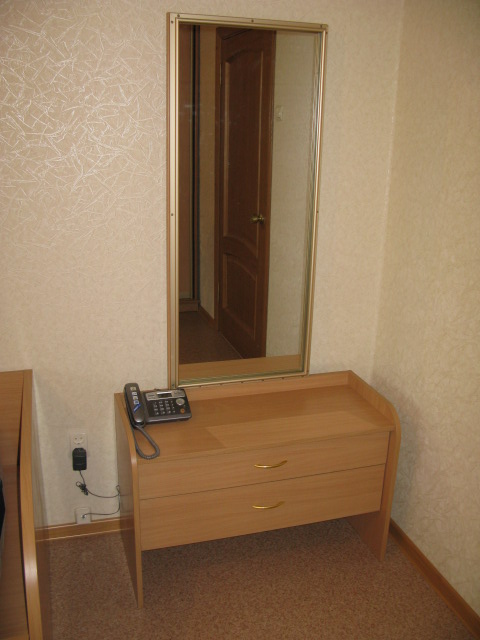

Ну и последние фото - туалетный столик с зеркалом , в едином, так сказать, стиле . Окантовка зеркала - алюминиевый профиль АРИСТО ЛАЙТ. Нашёл только такой, более-менее подходящий по цвету к раумовскому "матовому золоту".Больше ничего подходящего не попалось, чтобы закрепить саморезами, например, с тыльной стороны.
Зеркало было взято от старого трюмо, ещё производства СССР.

Чтобы не скрипела кровать стык брусков сделать шип-паз и проклеить пва. (экономите на уголках). В крышке кровати сделал бы отверстия чтобы матрас дышал))))

Зеркало можно упаковать в рамочные профили для фасадов, и саморезы не будут видны.
А так мне нарвится для непрофессионала смотрится супер, удачи вам в мебелестроении.
А что ж на кровати под крышку не поставили газовые лифты.если вверх поднимать?Кровать из мебельного дубового щита?..сомнительно что бы такое спальное место через какое то время в рульку не свернулось.Царги кроватные ещё нормально,а вот спинку и лежанку это зря,панты это.Давно уже столярные щиты с наполнением делают,типа сендвич.А так в общем вполне достойно,главное что бы было удобно.
С - профиль - это не тот, который врезается или мягкий - хилый , который клеится, а продаётся в бухтах . Это жёсткий и не дешёвый - палка 2.6 метра всех цветов кроме ОРЕХА стоит 105 руб, а орех стоит 180 руб - но он глянцевый и закрыт защитной полиэтиленовой плёнкой.Его можно вообще не клеить, он очень плотно садится и никуда не слазит.У него сами полки высотой СЕМЬ миллиметров ! А у обычных мягких С-образных раза в два меньше. Но при желании,конечно, можно его и на клей посадить, особенно если на типа столешнице.
Только на ней я бы вообще не делал такого - потому что рукам неприятно, когда есть малейший выступ - столешня должна быть абсолютно гладкой и закруглённой , ну передняя её часть,разумеется, там где лежат локти. За 2.5 года ни один профиль нигде не слез. К тому же , под ним всё равно есть обычная ПВХ кромка 0.45 мм.То есть - они чисто декоративные элементы, но мебель с ними смотрится гораздо богаче, чем с обычной кромкой,под которой иногда всё же видны мелкие скольчики.
Ну а на торцах фасадов ящиков, и окантовке спинок кровати и трюмо - такая же 2 мм ПВХ кромка ( вроде фирмы РЕХАУ).
Это всё "мёртвому припарки" !
Только сварной стальной или ,для эстетов, Алюминиевый каркас - это 100% гарантия - всё остальное рано или поздно начинает скрипеть. На вуудтуулс есть большая тема Нескрипучие кровати - почитайте, если интересно.
Насчёт отверстий - в хорошем пружинном матрасе ( тыров за 25 - 35 ) они есть сбоку для вентиляции, да и рекомендуют производители постоянно переворачивать матрас для продления срока жизни, так сказать, МАТРАСУ,конечно .Да и жаль мне сверлить дырки в дубовом щите, и не хочу, чтобы пыль ( или кое что жидкое, Энурез, так сказать, случается у некоторых гостей ... ) попадала во-внутрь. Там будет постельное бельё, полотенца и подобное.
Я видел и щупал вживую эти профили в дсплит - они слишком громоздкие и грубоватые - да и с креплением к самому столику всего зеркала сразу опять возникнут проблемы.Щита до ЛДСП-шного там уже не будет, и опасность разбить-продавить зеркало куда выше, чем со щитом-подложкой. Не зря же так было сделано и старое трюмо . Щит, к которому стальными зажимами ( в моём случае - алюминиевыми профилями) крепится зеркало, а сам щит крепится к столику на двух сосновых брусках 30х70 длиной 130 см, на винты М6 с футорками в щите, и мебельные болты М6 с полукруглой шляпкой с самоконтрящимися гайками и шайбами - к задней стенке столика.
Нужен совсем другой профиль, чтобы одевался на 16 мм щит, но сверху ещё имел паз для 10 мм наполнения, то есть типа буквы Е в сечении. Да ещё и нужного цвета.Я такого не нашёл нигде, только если самому заказывать изготовление и анодирование с нужным цветом. Впринципе, такое можно сделать, но это будет стоить как вся моя мебель.
Да доехать надо до Аметиста,купить - всё руки не доходят, там у них есть обычные мебельные от 60 до 140 Н, это на светлую кровать можно поставить .Там лёгкая крышка и женщина будет поднимать.А себе я попозже поставлю, скорее всего автомобильных пару. Они есть гораздо мощнее.
Насчёт рульки - вы абсолютно верно подметили, оно и свернулось бы, поэтому пришлось снизу прикрутить поперёк 4 штуки соснового бруска 50х50 .
Ну насчёт понтов, наверное тоже верно, мы уже с ребятами, где я брал эту лежанку ( делали сам щит на заказ ) поржали на эту тему. Они мне сами фанеру предлагали за 1000 р вместо щита за 6500 р.Блин, даже получается что в ущерб своему же бизнесу - уважаю таких профи !
Я говорю,парни ,ну ведь для СЕБЯ САМОГО делаю, блин, будет всё время в заднице ( в прямом смысле ) свербить, что пожлобствовал, даже для себя !

Резьба срывается в самом верхнем профиле, там же в горизонтальных профилях отверстие под сборочный винт ,к тому же , не замкнутое, а с продольным пазом - он здорово ослабляет соединение.
А грани вряд ли свернёшь, алюминий в дырке гораздо быстрее срезается.Я затягивал ручной трещёткой из хорошего набора инструментов с нормальной битой, там есть на фото, где инструмент.
Кстати, в отверстия гнутого профиля, там где острый край , мне пришлось делать самодельные винты из длинных шурупов 6 , стачивать болгаркой шляпку до 10 мм диаметра, иначе не заходила в вертикальный профиль. У стандартного сборочного винта не хватало длины, только для 90 градусного соединения.

Металлокаркас,на котором построена моя первая кровать, можно взять за основу - скелет для любой деревянной кровати. То есть, можно сделать каркас и с ножками, а накладные царги профрезеровать и снутри , и по контуру,и снаружи, чтобы получилось красивое в Художественном Смысле изделие, например с резными спинками,красивыми выдвижными ящиками и тому подобными интересными деталями, ну уже чисто по темам Вуудтуулса. Самые совершенные вещи всегда находятся на стыке, так сказать, разных мононаправлений.
То есть нужно брать хорошее и от металла и от дерева - симбиоз получается очень похожим на самого человека : кости - сталь , мясо - дерево.
И тёплое-мягкое, и не разваливается.
Ну как то так в голове уже устаканилось из-за разнообразного житейского опыта.
Самое Главное - делать всё аккуратно и не торопясь, получать кайф от самого процесса.Это удовольствие ведь не купишь ни за какие деньги.
Вы купите себе хороший инвертор ампер на 160 и просто попробуйте поварить на трубах, уголках и т.п. Нижний шов делать более-менее аккуратно не так уж и сложно и долго научиться и самому.А этого вполне достаточно для сварки каркаса.
Насчёт переноски-перевозки : сам каркас весит около 20 кГ и спокойно проходит в абсолютно любую дверь. Наружные навесные дубовые панели тяжелее самого каркаса, но они откручиваются отвёрткой за минуты, аналогично и прикручиваются. Самое большое кол-во винтов - на днище из фанеры - около 80 штук, но можно и не откручивать вовсе днище, оно не слишком тяжёлое.А на царгах - по 8 винтов всего .
Кстати, ещё один парень-инженер из Москвы сделал на заказ уже несколько подобных кроватей для супругов по 130 - 150 кГ весом ! Все довольны остались, яки Слоны, в прямом и переносном смысле тоже.Замучились бедолаги с обычными разбалтывающимися и скрипучими чисто деревянными кроватями.
Он только делал кровать из Двух половинок 200х80 см и скручивал их на болтах - 200х160 - готовый размер. А наружные панели также делал из массива дерева вроде.Ну может ещё украшал чем-нибудь.
Так что с переноской-сборкой-разборкой - никаких особых проблем ,ну если есть машина и багажник на крыше.

papa66 написал :
Вот наконец-то руки дошли - поставить упоры. Это автомобильные газовые упоры от задней двери ВАЗ 2111 , по 400 Н каждый . Пришлось только сделать крепёжные элементы для упоров из кусочков 25 стального уголка и стальной полосы 25 х 4 . Теперь основание вообще легко и просто поднимается и фиксируется в положении примерно 85 градусов .
Крепёжный уголок газового упора к основанию сделан примерно 15 см длиной на 4 саморезах 5х 20 , да ещё и крепится поперёк ламелей щита .
Это сделано для того , чтобы уменьшить удельное давление на единицу площади и предотвратить возможное расслаивание со временем клеёного щита , так как край его находится совсем рядом, да и предотвратить вырыв саморезов из щита - а вот усилие от пружин довольно большое , хотя желательно бы поставить пружины ещё раза в полтора помощнее - примерно на 500 - 600 Н , уж больно габаритное и тяжёлое дубовое основание под матрас .
В заводских механизмах с дополнительными шарнирами для подъёма основания стоят пружины даже на 1000 Н , но там они крепятся только к металлу самого шарнирного механизма , довольно здорового и тяжёлого , хотя конечно, есть там и свой плюс - не нужно снимать с основания матрас перед подъёмом .
Но и цена - на порядок выше .
Отличный вариант с упорами. Только почему ближе к точке вращения закреплено на днище, а не основании ? Наоборот должно же легче подниматься, по аналогии с задней дверью автомобиля
itsvet написал :
Так именно как в автомобиле и поставлены пружины - их иначе не поставить. Просто вы представьте себе,что крышка - это задняя дверка авто , а каркас - это задний дверной проём . Только всё положено набок на 90 градусов от вертикального положения. Там же важно ещё и чтобы головка штока пружины при полном закрытии крышки НЕ упиралась в корпус пружины , и ещё - при полном закрытии должно быть некоторое закрывающее усилие , то есть знак силы должен меняться с "+" на маленький "-" обязательно. Так устанавливаются любые газовые пружины ( упоры ) .
Только обычно в мебельных упорах орбязательно есть в комплекте схема-чертёж установки их с точными размерами. А мне пришлось мудрить самому с геометрией установки, ну имея ввиду вышеупомянутые ньюансы, ведь к автомобильным упорам никто никогда не даёт схемы установки . Её знают точно только заводские конструктора .
Ну судя по фото и по описанию всё сделано чётко, тем более chico63 говорит что он не профи в мебели, короче 5+. Правда у Вас я так понимаю куча свободного времени? Когда всем этим заниматься, всё самому делать? Тут никак не выкроишь время на замену готового шкафа дома Всё это заморочки, простите для тех кто дома сидит: гни, крои, окромляй и пр. Лучше бы вместо того чтобы самому двери и пр. делать, нормально собирали шкафы (это я тут к некоторым товарищам обращаюсь), а то подгоняют не пойми как, выпилить всякие проемчки нормально не могут, и силикон потом в ход идет, фигня какая то, кто так делает? Не голословно говорю, пришлось шкаф ещё один собирать после таких мастеров, видел творение предыдущее. Что за сборка, неужели всё подогнать к стенам нельзя нормально? Выпилить тоже по моему не проблема и пр. доводки. Треки то уж можно точно, даже под углом запиливать? А здесь на форуме можно языком чесать всё что угодно!!!
