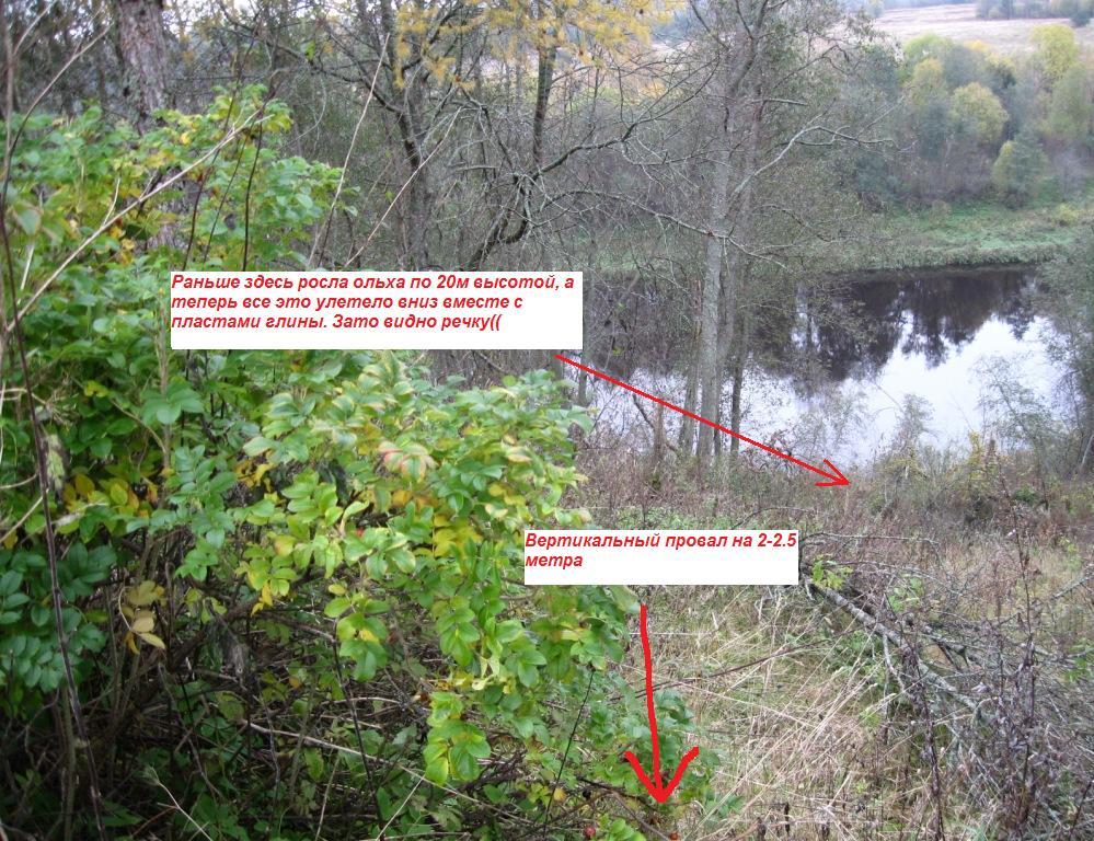

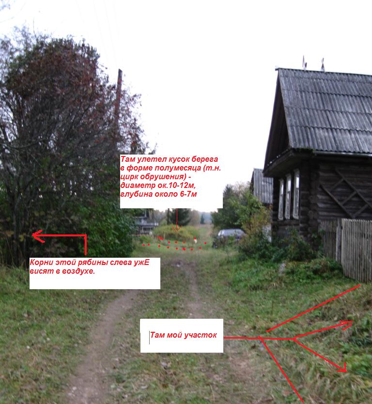

Всем доброго времени суток. Владею участком 16соток с домом 19хх годов постройки, на высоком обрывистом берегу. Место - деревня в Волховском район Лен. области, в ста метрах вниз по обрыву - р. Сясь. Деревня -один ряд домов, от склона их отделяет грунтовая дорога шириной 3 метра и 2-6 метров земли. Берег - преимущественно красная глина, сверху сугинок, местами - песок. В 30е -60гг склон вдоль всей деревни не был залесен (выкашивали), проблем с оползнями никто не знал. Потом все это начало заростать; с начала 90х годов начались оползни. Последние лет 6 ситуация сильно обострилась, у соседей от промоины (оврага) до дома осталось 2 метра. Промоины засыпают ветками и скошенной травой, но эффекта от этого я не замечаю. Через 5-8 лет такими темпами уедет и часть моего участка. Какими методами можно остановить сползание грунта, что забивать/сажать по краю?

земля не просто так обваливается- а от увлажнения. Сушить ее надо. Для этого в первую очередь срубать деревья- под ними почва находясь в тени все время сырая. во время дождя понаблюдать за потоками воды, я бы организовал водосток- застелил бы рубероидом низкое место, и пусть стекает организованно.ну и пару камазов земли/песка- делать пологий скат и засаживать травкой, лучше еще дренаж проложить, если место дорого.
Спасибо ответившим. Песец, конешно, зверь страшный. На счет сруба деревьев - валить те, что в низине? Просто самый большой провал получился в том месте, где один дедок вырубил просеку в сторону речки. Панорама его радовала, а теперь от края промоины до его дома -пара метров.

Деревья (напр ольха, ветла) сдерживают грунт лучше чем трава. Из трав хороши те которые переплетаются корнями (напр пырей). Если конечно ничего не путаю, давно мелиорацией не занимался.
Помню делали плетени из ивовых прутьев, которые по весне прорастали. Нужно посмотреть что растет там где меньше всего обваливается.
Основные обвалы происходят весной при оттаивании почвы, плюс ручьи.

Укрепление склона с помощью растений, георешетки и железобетонные подпорные стены - отличные вещи. Но если ваша деревенька на правом берегу, который по закону Бэра в северном полушарии так любят подмывать реки - дело серьезное.
Кардинальное решение - на противоположном берегу прорыть канал и направить реку по нему (судя по фото 3 местность позволяет).

Наоборот деревья не рубить, а сажать! Особенно имеющие мощную стержневую корневую систему- У той же лиственницы корни уходят в землю на десяток метров.
А вот водосток сверху организовать обязательно. А внизу следует сделать дренажные канавы.

шпунтовое ограждение называется ,места для буровой хватит судя по фото ,бурится ряд скважин/чуть с недобуром затем бабой добивается/ по краю оползня и в них ставятся трубы/например 219/ моно б/у , поговорите с местными бурилами скоко стоить будет ,делали ещё так, по спуску бурятся горизонтальные анкерные скважины чуть с наклоном шоб раствор не вытекал ,затем к ним крепятся либо деревянные /иногда менять придется/щиты ,либо металическую сетку и засыпается камнями бутом и т.п. типа ступенек получается, судя по фото сделать моно станок легенький СБГ и в путь ,но по деньгам не знаю как у вас с расценками ,есть еще способы укрепления грунта , но бабла стоят...... вощем всё упирается в билеты можно попробывать как склоны обочин дорог закрепляют бут и сетка сверху ,или кладут сетку пластикувую затем ячейки землёй засыпают и траву какую то дивную сеют
