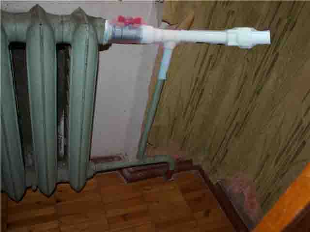

Вы не совсем поняли. Видимо, я неправильно выразился в сабже. Замену труб на пластик у себя в квартире оплачиваю я. И меня как раз интересует вопрос, а хорошо ли, что вот этот переход с пластика на старую трубу перекочует ко мне от соседа снизу. За мои же деньги. Руками "неофициального" сантехника.
Feniks написал :
Вы и сами понимаете, или догадываетесь, что ничего хорошего Вам это за Ваши деньги не сулит

Автору: Вы все таки сходи в свой ЖЭК(УК, ТСЖ) и выясните режим котельной. Далеко ли от вас котельная? Для профилактики снимите батарею, посмотрите трубы и от этого будите решать. Если проведете профилактику, то поставите шаровые отсечные краны перед батареей и и кран для слива воды и стравливания воздуха.
gugulaki написал :
Всё это выяснить можно,только зачем? Что это даст? Ну к примеру-температурный график 150/70С (или 130/70С),источник 10 км от дома,дальше что делать с этими цифрами?

Feniks написал :
Поговорил с директором городской ТЭС. По их теплографику -17 = 92 градуса теплоносителя и дальше зависимость - 1 = + 2. У нас бывают морозы до - 30, но по его словам выше 90 никто давать не будет, в том числе и потому, что "полгорода на пп".
Зы. Сейчас живу в маленьком городке в Лен.обл.
Но забыл добавить, по словам директора в прошедшую зиму ТЭС давала все же на город 104 градуса. Но это дело быстро прекратили т.к. пошли жалобы от аварийки, что у них массовые прорывы ПП и МП труб в домах. Котельная в 2,5-3 км от моего дома.
Значит нету гарантии что в какую либо другую зиму снова не подадут 104 градуса. Что бывает в этом случае с МП и ПП Вам ответили и участиники форума и директор ТЭС. Вы хотите чтобы Ваша квартира оказалась в статистике прорыва пластиковых труб? По моему нету смысла лишний раз испытывать судьбу.
Поставите пластик, а потом в холода только и будете думать все ли там в порядке с трубой...
Я одного не пойму: чем ПП лучше?
Крепче? Нет.
Долговечнее? В данном случае нет.
Если делают низкотемпературную систему отопления в частном доме, то тут всё ясно.
Ну а в хрущобе с ЦО какой смысл ставить кусок ПП? Откуда эта дурь идёт?

Либо вариант второй, что жильцы хотят сделать пластиком, так как это более аккуратная и чистая работа, чем со сваркой. Особенно если у людей ремонт более-менее приличный. Но, не в обиду автора темы, судя по фотографии, там явно не евроремонт. Так чего же боятся сварки?
Сам во время ремонта поддался на уговоры сантехников и не сделал на сварке. Хоть и не пластик поставили, а на резьбах все собрали, но все равно в душе есть некоторые сомнения надежности. После чтения форума, понял что не стоит доверять ЖЭКовским сантехникам, ибо им лучше сделать так, как проще (трудно им видите ли со сваркой возиться), и денег побольше взять, а надежность их не волнует: что нибудь сломается, так их же опять и позовете и опять денег заплатите.
У меня несколько вопросов.
1) Где лучше перейти с пластика на металл?
2) Насколько надежен будет такой переход? Как его лучше реализовать?
3) Перемычка между входной и выходной трубой, зачем она и стоит ли ее убирать?
4) Муфта на обратке, я так понимаю вварная. Нафига ее делали? Вопрос непринципиальный, но интересно.
5) Я планирую поставить краны у батареи, какие лучше поставить? Пластиковые, бронзовые вентеля или обыкновенные шаровые? Относительно последних у нас в городе бывали случаи, что они просто рассыпались. Якобы под воздействием тока, который гулял по батареям))) Кто-то что-то мухлевал с электричеством.
Саму батарею менять сейчас не планирую.
1) Идеально - в резьбовых соединениях (выходы с радиаторов, арматура)
2) См. П-1.
3) Зачем перемычка (в это системе - то известно только исполнителю проекта)
4) Труба (если зрение не обманывает) 3/4". В этом случае трубы СТОЯКА (не перемычки) варятся"в стаканчик".
5) Нв входах в радиатор - шаровые со сгонами. В перемычку - никакой арматуры. Перемычка - такая-же как была.
Пэ.Сэ.: Те "краны", которые "разрушались" под "действием токов", обычная подделка. (вторцветмет (с примесью свинца (для снижения температуры плавления))).
