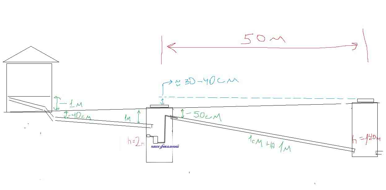

Выход из дома глубина 20-30см-далее трасса 15м с двумя промежуточным контрольными колодцами далее вход в основной колодец на 50 см -далее 25м трасса -колодец 75см-еще 25 м и колодец соседа с канализацией 1м!
Уклон на всю трассу 1см на1м-это нормально???

Гофру с таким уклоном хрен уложишь ,обыкновенную рыжую трубу Росс. производителя Ф100 , уклон достаточный , но очень большое внимание предварительной послойной проливки - трамбовки песка ,
утеплитель типа поролон ( названий много ) боюсь не пойдет : 1- будет впитывать и удерживать влагу - получится обратный эффект , 2- просто будет сдавлен грунтом
либо плотную пенопластовую скорлупу ( дорого ) либо просто просыпать песком ,

Есть снип, Если есть возможность делают 2 см на метр. По поводу Гофры? с кабелем или ? Артур Липецк Совершенно прав если обычная гофра, Тогда лучше Возьмите обычную трубу 110 раструбную для наружного применения.Изоляция Типа "Энергофлекс",только на полиэтиленовой основе практически воду не впитывает,и дополнительно "пеноплекс", У кого уровень ниже глубины промерзания просто "пеноплекс" делают и Всё. Основание хорошо подготовить,что бы не было потом провалов. Последовательность Шебень-тромбовка-песок-тромбовка.

Если глубина померзания около 1м-то какой глубины должен быть колодец-если растояние приличное и уклон 2-3см на 1м.Навряд-ли кто канализацию делает ниже уровня промерзания по понятным причинам.утеплить конечно можно-не лишнее ,но и заморачиваться не стоит если часто пользоваться сливом .Наврядли 110 труба промерзнет -тем более не металл.Утеплять имеет смысл на выходе из дома-особенно если есть углы.

Проблема номер раз - при засоре и переполнении магистрального колодца из вашего хлынет фонтан или река
Я бы сделал прямую трубу прямо из дома с уклоном примерно 1.5 см / метр с ревизиями, но без колодцев.
С греющим кабелем (на всякий случай).
... и установил бы устройство залпового слива
Схема нормальная,по исполнению даст фору многим которые я видел. На мой взгляд если дом для пмж зимой не замёрзнет. Что бросилось в глаза - Это прямые отрезки магистрали в колодцах смысл от колодцев? в таком исполнении,хотя может Вы с аргументируете более чётко,как начальник участка .

боюсь , что у 95 % имеющих центр канализацию есть такая проблема , но от всего в жизни не застрахуешься , космические корабли , и те ломаются ...
Если есть возможность избежать проблем, почему-бы это не сделать?

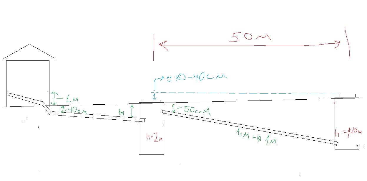

Относительно последней схемы - достаточно поднять ревизии и ревизионные колодцы выше уровня земли - чтобы их крышки были чуть выше уровня крышки колодца центральной канализации и спать спокойно
Если конечно они (ревизии) стоят не на тротуаре или дороге
Схема хорошая. Если бы еще трубу спрямить... и еще бы утеплил крышки колодцев и вокруг них .... и сверху плотным ЭППС места неглубокого залегания трассы + греющий кабель...
Вид сверху. Выход из дому сделать бы с нижнего правого угла и сразу в колодец №2 (но начальнику участка на месте виднее - это ж и дом переделать нужно и, не исключено, часть придомовой территории).
