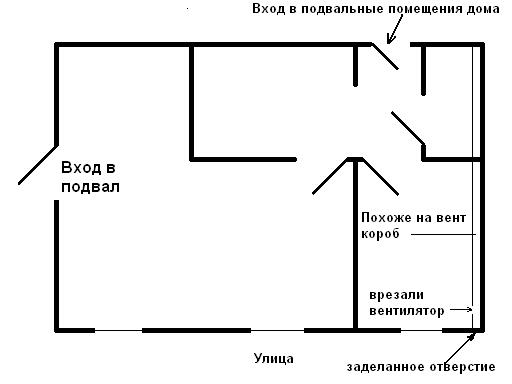

Помогите, плз, советом. Ситуация такая. Есть офис (план прилагается) в подвалном помещении дома. Через месяц после начала аренды на стенах и в некоторых углах начал появляться грибок и плесень. Арендодатель, после нашего к нему обращения, принес какую-то фигню, мол мажьте стены и все пройдет. Фиг вам, ничего не помогло. Бы сделан вывод, что в помещении плохая вентиляция. Врезали своими силами вентилятор диаметром 150 мм. Толку тоже мало. За стеной от короба идут трубы холодной воды и там очень сыро, может от этого все беды? Подскажите, есть ли хоть какой выход из этой ситуации?
При минимуме затрат поставьте приточный вентилятор(с фильтром, клапаном и теплыми воздуховодами) и вытяжной вентилятор с выхлопом не в канал "возможно вентиляция" а нормально на улицу. Желательно чтобы был хотябы однократный воздухообмен. Лучше конечно больше. Зимой конечно будете только проветривать. Но эффект будет. Сейчас у Вас один вытяжной вентилятор не справляется и не справится потому что ему тяжко создать движение воздуха в помещениях. А так хотябы размеры помещения поставили
