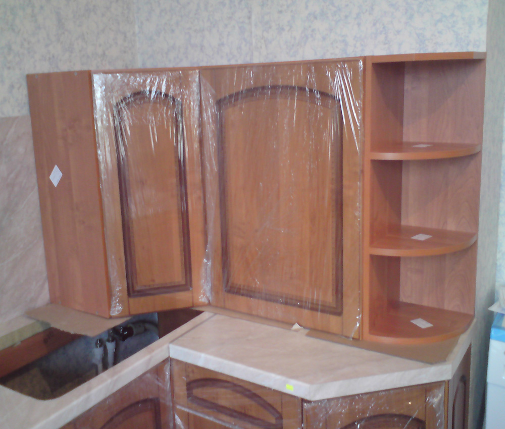

С чего начать собирать кухню (угловую), весь вечер ставил в угол нижний шкаф по одной и другой стене, сверху прикладывал столешницу, но так и не решился крепить.
  1. С нижних или верхних шкафов и с какого шкафа/шкафов?
  2. Когда крепиться стеновая панель и как?
  3. Как крепить столешницу (на сколько вперед она выступает - это уже знаю) - именно поставив шкафы по стенке (какой), угловые шкафы или по-другому?
  4. И прочее - последовательность.

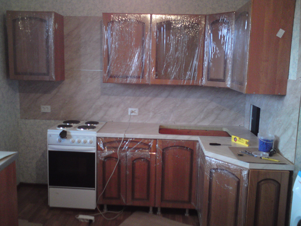

Неделю ничего не делали: шурин заболел и еще родственник в больницу слег (навещаю), но в выходной попытаюсь выбраться.
Как крепить в верхних шкафах (шкафы даже не распаковывали еще) внутри крепления (для крепления на стену, стеновая панель 6 мм) ?
На фото установлен низ, разнесены розетки.
Еще вопрос:

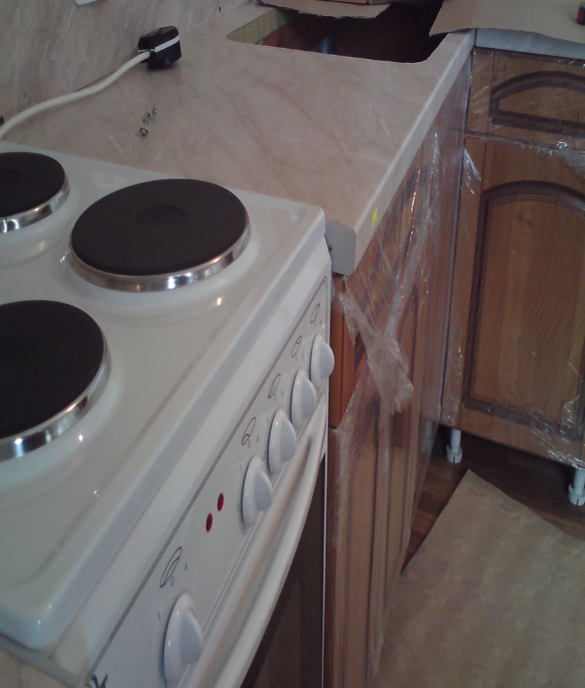

Плита (Ладога) на 2-2,5 см ниже чем столешница.
Чем поднять, что подложить (не временно) ?
Alwol написал :
Столешницу толщина 27 мм от Вашей же кухни!..если пол неровный то лучше одним куском 600х500 мм.
Если плита отдельно-стоящая,мы всегда по умолчанию такой размер передавали.

Alwol,извини,обещал подробно написать - не смог - мегатраблы со свободным временем.На мой взгляд, все верно пишут.Только я сначала бы накидал бы верх потому что в угловом варианте кухни в 90 % случаев верхние шкафы можно расположить в одном и единственно верном положении ( исключая высоту,если верх не завязан с низом колонкой или витриной).Потом строго под шкафы - нижнии секции,потом столешницу.И автоматически получится передний свес столешницы над корпусом который изначально закладывается при проектировании.
Неужели глубина низа всего 500 мм? обычно 550 - 560. а то даже ящики на 500 не войдут, странно.
Начинай верх с углового шкафа,как можно тщательней выравняй его во всех плоскостях, с остальными легче будет.
На фотке не очень видно,задние замки мойки зацепятся за столешницу,задняя царга не мешает?
ИМХО если вырез в столешнице очистить от опилок маленькой корщеткой а потом герметик не просто намазать а с небольшим усилием втереть пластиковым шпателем то держится он норм.Еще ИМХО - лучший вариант для соединения столешниц встык, с еврозапилом и стяжками - обычные жидкие гвозди HEAWY DUTY Titebond, экспериментировали много с чем -это самое надежное.
Плиту лучше приподними чуть повыше столешницы.В идеале торцы около плиты должны быть проклеены на термостойкий клей.Если нет и будет отлетать - купишь потом пару торцевых планок в цвет соединительной.

Отчет о сегодняшнем дне:
  1. Установил сначала плиту так. По мне не очень?
  2. Потом выдвинул плиту. Смотрится лучше.? А не высоко ли плита над столешницей?
  3. Поставил верхние шкафы с одной стороны. По длине совпадают.
  4. Как крепить к стене крайний левый шкаф или крепить между собой эти шкафы?

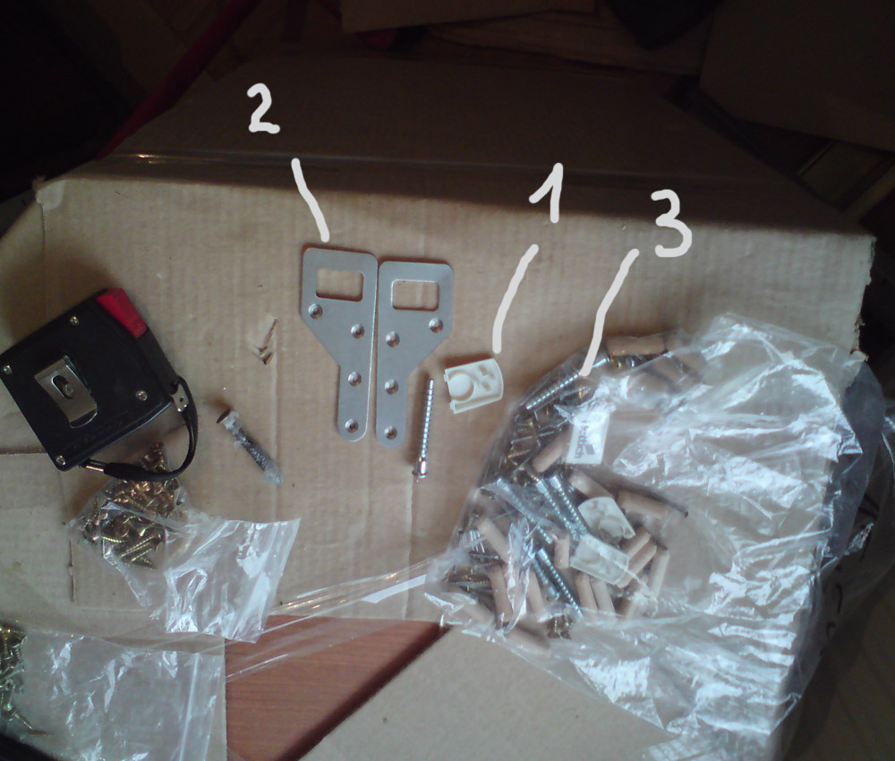

  5. Для чего эти предметы: крышка -1 , крепления -2 , стяжки мебельные - 3 ?

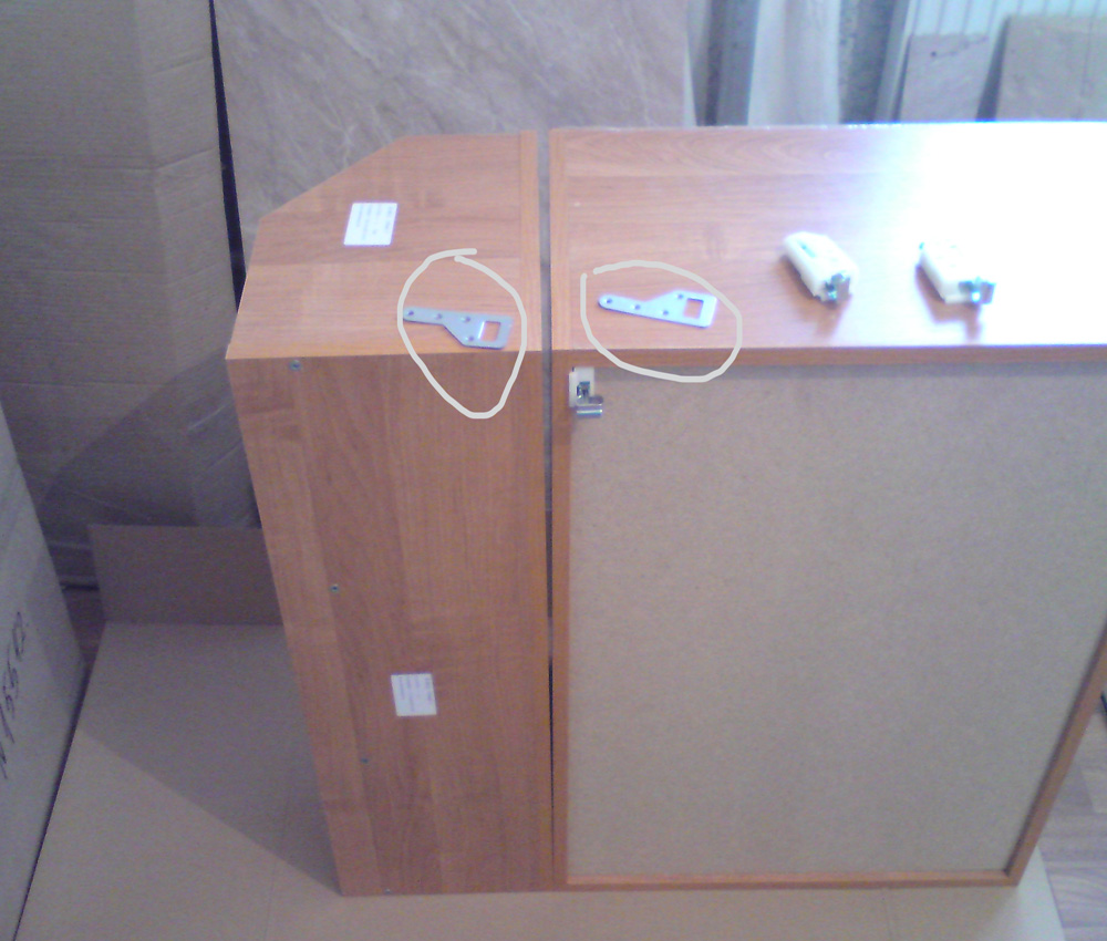

В выходные крепили верхние шкафа, похоже получилось неплохо.
  1. Не знаем как закрепить крайний правый верхний шкаф (вопрос в предыдущем сообщение под № 4) ?
  2. Когда и как крепить карниз?
  3. Надо ли и чем крепить между собой верхние шкафы?
Регистрация: 05.06.2009 Комсомольск-на-Амуре Сообщений: 290
№2 это как раз навесы для вашего крайнего правого шкафа и есть-на рейку он не вешается.
№3 евровинты или конфирматы. Если в боковинах не осталось пустых отверстий,то вам их просто с запасом положили
№1 впервые вижу. заглушка на что-то. Какие ящики стоят? не на их крепления к фасаду заглушка ? Похожи ещё на крепления или заглушки на какие-то трубки или светильники.
Что-то шкантов у вас много осталось. не везде ставили?
Корпуса стягиваются между собой межсекционной стяжкой
Две сверху и две снизу боковины.
Шканты вообще не ставили. А куда? Под них ни отверстий, ничего не было, шкафы были собраны на фабрике?
mila_chudo написал :
Если стяжек нет в комплекте, может предусматривалось стягивание шкафов другим способом, например, шурупами. Нижние шкафы мы так и скрепили шурупами. И еще: если все же скреплять стяжками, отверстия сверлят D6, стяжка L-30мм ?
На стяжки к соседним есть смысл вешать крайние шкафы не имеющие собственных подвесок;если головки стяжек мозолят глаз то плоские подвески.А все остальные шкафы между собой саморезами, шляпу чуть-чуть притопить и - заглушку-самоклейку в цвет ДСП,выбор огромный.

На фото: как получилось установить мойку в местах контакта со столешницей и установка карнизов по шкафам:
Советы всех очень пригодились. Спасибо.
Вах-вах-вах? Нафига столько силикона? Силикон не должен быть виден потому как не должен подвергаться любому механическому воздействию. Адгезия со слоистым листовым пластиком у него слабая и со временем начнёт отслаиваться в виде прокладки из-за того что хозяйка будет тереть его тряпкой. Силикон будет желтеть, а кроме того под него будет набиваться грязь портя всю эстетику. Применение силикона в таких случаях идёт как раз в разрез поговорке "Кашу маслом .....". "Сопли" силиконовые могут остаться при обработке посадочного места в столешнице поскольку туда лести никто не будет, а на открытых местах должно быть без "соплей". Силикон прекрасно удерживает воду и сидит на месте если нанесён правильно, вот и вся хитрость в его использовании.
Alwol написал :
Внешне получилось, что мойка неплотно прилегает к столешнице..
..это плохо.китай плохо,никогда не гонитесь за дешёвкой.
Alwol написал :
Силиконил два раза, повторно через день, т.к. сразу не получилось сделать ровно.
Силиконится один раз,перед установкой,как,см.выше.
satrap написал :
Нож-лезвием неспеша можно срезать лишний,вначале нож вертикально вести по кругу прислонив к мойке-осриё в лёгкую упирается в пластик,рука не должна дрогнуть!..затем по плоскости и снимаете излишки.
pupckin написал :
думаю если прогрунтовать, то не отвалится
Если перед тем, как наносить герметик, убрать пыль, то точно не отвалится.
шмел написал :
Бывает даже 450
Alwol написал :
Много не мало. Гораздо хуже, когда плита ниже мебели.
