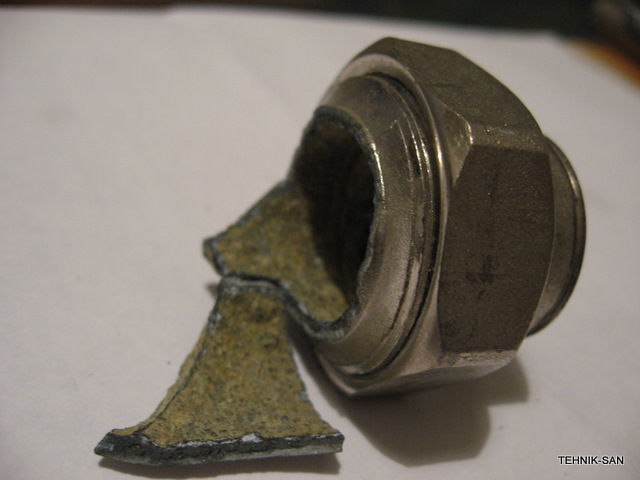

Ну и все же... если я поставлю шаровые с американками (Бугати, Итап или Джиакомини), это будет надежнее чем шаровый + сгон с муфтой??? Мне кажется, что да...

Мне так не кажется(о соединении сгон или американка,но не о кранах).Но это чисто личное мое мнение.Правильно спакованный сгон-думаю надежнее американки применительно для вашего варианта.

У меня другое мнение и его уже озвучил : сгон в данном случае будет надёжнее американки,а если же ставить американку,тогда только из ковкого чугуна и под прокладку
