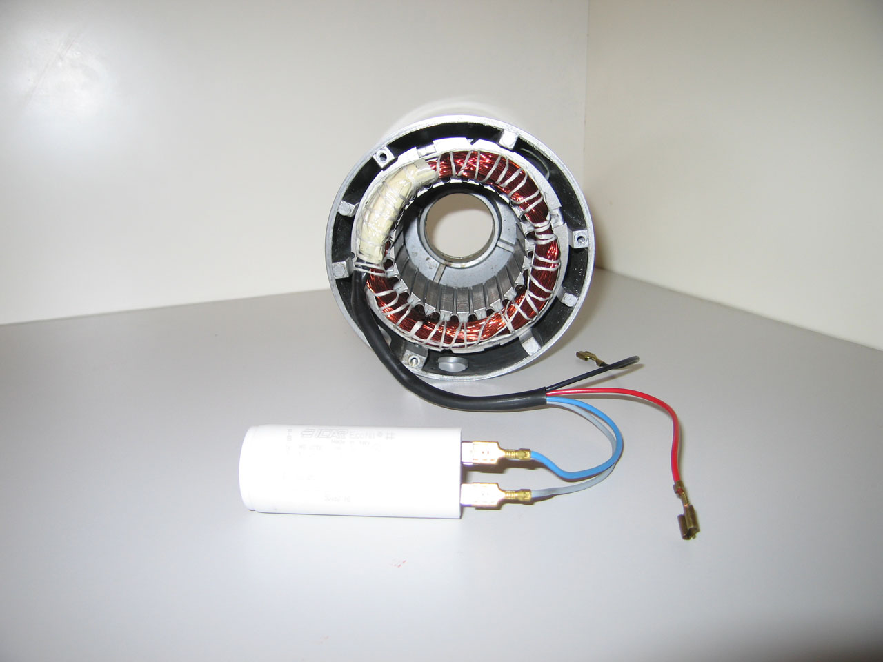

Есть полупрофессиональная мясорубка с асинхронником, но у мясорубки нет реверса. От обмотки статора идут четыре провода:
черный - ноль сети
красный - линия сети
синий - на кондер
серый - на кондер
Правильно ли я понимаю, что для реверса достаточно соеденить следующим образом:
черный - на кондер
синий - ноль сети
серый - на кондер?
Подскажите, пожалуйста чайнику! Тестировать буду под защитой автомата и УЗО, но не хотелось бы накосячить: принцип действия асинхронника представляю, но на практике боюсь закоротить...
Да, ТС - дерево. Но мне интересно, кто-нибудь сможет подсказать по фото? Как вы видите, четыре шнура уходят одним кабелем к намотке. Поэтому понять какой шнур каким виткам соответствует не представляется возможным.
PS: для тех кто в танке На всех профи мясорубках есть реверс. Или вы предпочитаете парную мякоть без пленок?
У Вас наверное однофазный типа как в простых стиральных машинах, там концы обмотки просто меняются, которая через конденсатор, ну лучше схему нарисуйте

подключите мотор через лампу накаливания, и экспериментируйте, если закрутится в обратку и будет спираль подкаливаться, как и при правильном вращении, то вероятно айс

если там равнозначный треугольник, то проще не голубой с красным, а питание подавать вместо синего, на серый, перекидным рубильником (ставится вместо штатного)
Обычно есть две обмотки одна в сеть, другая типа пусковая через конденсатор. И они могут быть соединены непосредственно в электродвигатели, тогда переделать практически невозможно

Оказалось просто: коричневый соединяем не с красным (от сети), а с клемой кондера, к которой также подключен голубой. Все работает.
Единственный оставшийся вопрос. Перекидной рубильник (тумблер на три положения) ставить не хочется. Я так понимаю, что для реверса нужна задержка по времени, или для мясорубки это не актуально? Т.е. можно ли сразу с одного направления вращения переключать на обратное? Проверил (без редуктора) - у мотора инерции на глаз нет, а с мясом - и подавно. Но все же, стоит ли ставить схему задержки, и если да, то может быть кто предложет, как попроще и понадежнее реализовать на практике?
PS: по механике - потестирую. Редуктор с прямыми зубьями ставится перпендикулярно валу, так что должно все работать отлично.

Еще посмотри нет ли на валу двигателя вентилятора его охлаждения.
Если есть, то как лопасти направлены. Если перпендикулярно, то все нормально, если под углом, то они рассчитаны на определенное направление вращения - при реверсе двигатель влегкую сгореть может.

Не снаружи, внутри - на роторе. Может быть просто выполнен ребрами...
А может и не быть, если двигатель небольшой и не нагруженный. У асинхронников ротор греется сильнее всего.
