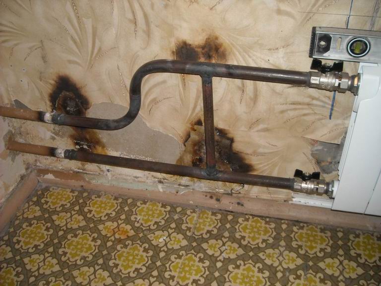

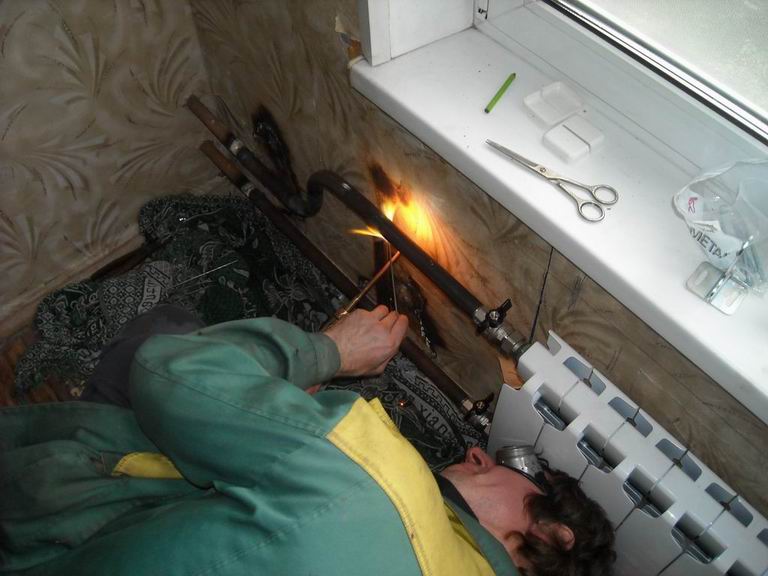

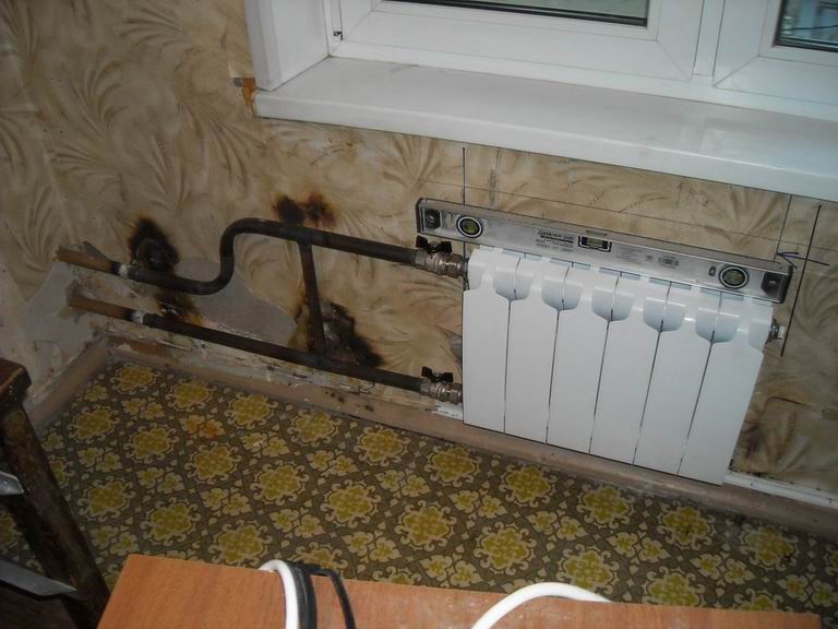

Поругайте монтаж что ли? Делал ЖЭКовский сварщик.
2S_CS
а я бы краники открыл бы перед тем как взятся за горелку
