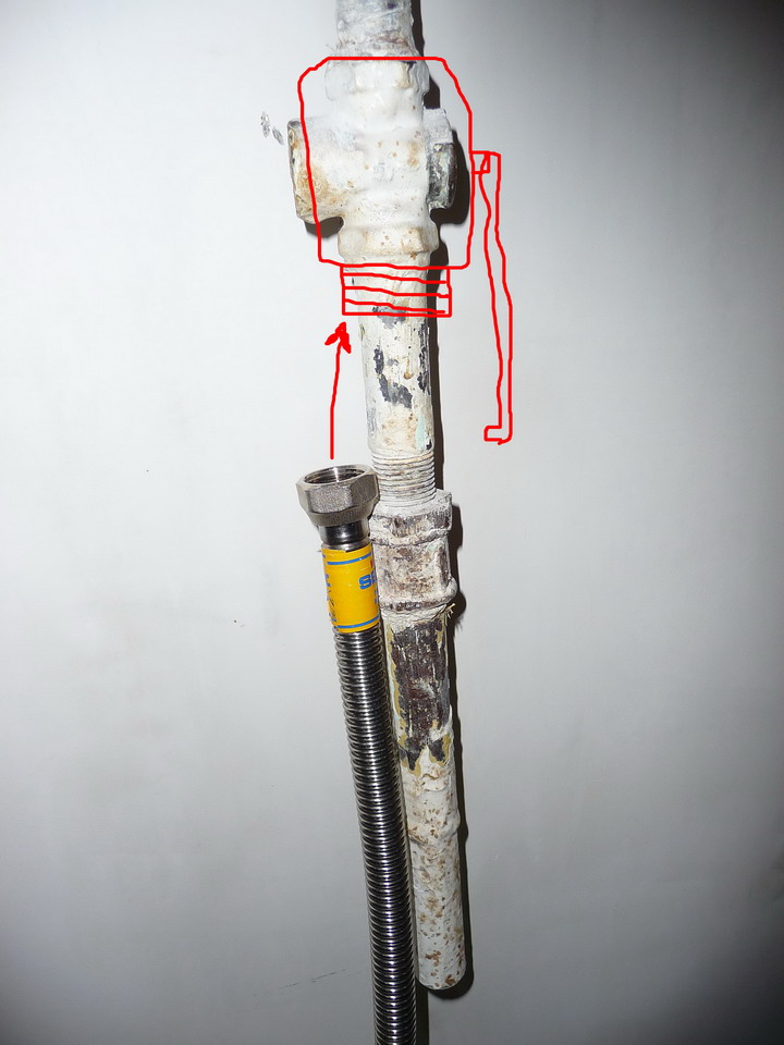

Как думаете реально ли самому снять старый газовый вентиль и заменить его на новый? Какую надо использовать подмотку, прокладку, смазку и т.п.? Спасибо.
конечно реально , если диаметр до 1" ,подматывайте на фум , если больше - лен с силиконом

Да собственно когда отключал старую плиту забоялся и сдуру позвонил газовщикам, они прислали своего сотрудника который приперса без инструментов зато с перегаром и моей же болгаркой трубу тупо отрезал за 35 грн, хорошо хоть квитанцию дал. Терь то что осталось надо оттуда получить резьбу, но мне видится оптимальный путь это все скрутить вместе с вентилем и туда прикрутить новый вентиль и на него сразу гофру к плите. вот фото
Evgen10 написал :
фсе правильно вам кажется , газ можно пальцем или тряпочкой заткнуть, когда старый открутите , мотайте на фум ленту - лишенее выдавит , так что не жалейте ,если она у вас будет тоненькой

Заменить то кран реально, но при этом газа находит в кухню, несмотря на все предосторожности, очень много и очень быстро. Как альтернатива, если старый кран не травит, можно поставить безопасно шаровый кран с ним последовательно, в него обязательно переходник-бочонок с широким буртиком под прокладку. Ставил на лен+вязкая газовая смазка с графитом, прокладки-паронит из комплекта к шлангу. Если решите менять-предварительно потренируйтесь, особенно затыкать трубу, все должно быть под рукой. На всякий случай надо делать днем, электричество и телефон отключить, электризующуюся одежду снять, иметь помощника, который, если что-то пойдет не так - ну допустим обломится резьба на трубе под старым краном при его откручивании, вызовет газовщиков, пока вы будете держать затычку - бросать нельзя, тряпку газом может и выдуть из трубы. А если в этот момент сосед сверху решит покурить и бросит спичку мимо открытого окна кухни - можно приобрести ценный пиротехнический опыт.
Ок! Спасибо! А вот как бы еще после инсталляции проверить что негде нету утечки ни в соединении к плите ни в соединении крана и гофры? Есть какие то доступные методы?
2Evgen10
Как обычно - мыльной пеной. Густо наносите на места соединений и смотрите, пузырится или нет.

Сложного ничего нет,но я смотрю опыта никакого у вас!А не проще ли купить шаровый(газовый) кран ,сильфонный газовый шланг и вызвать горгаз.Это не так дорого,как кажется,зато возможных проблем не будет.Если не хватает времени ждать ремонтную службу,то позвоните в 04,сделайте заявку,что у вас на кухне газом пахнет,а по приезду аварийки попросите их заменить кран на новый.Работа эта платная,но терпимо!"можно и без квитанции договориться"

Спасибо, но все сделал еще в тот же день, как тут посоветовали взял фумленту, старый кран снял, намотал, новый накрутил, пользуюсь, все норм. нечего не пропускает, 3хТ.
