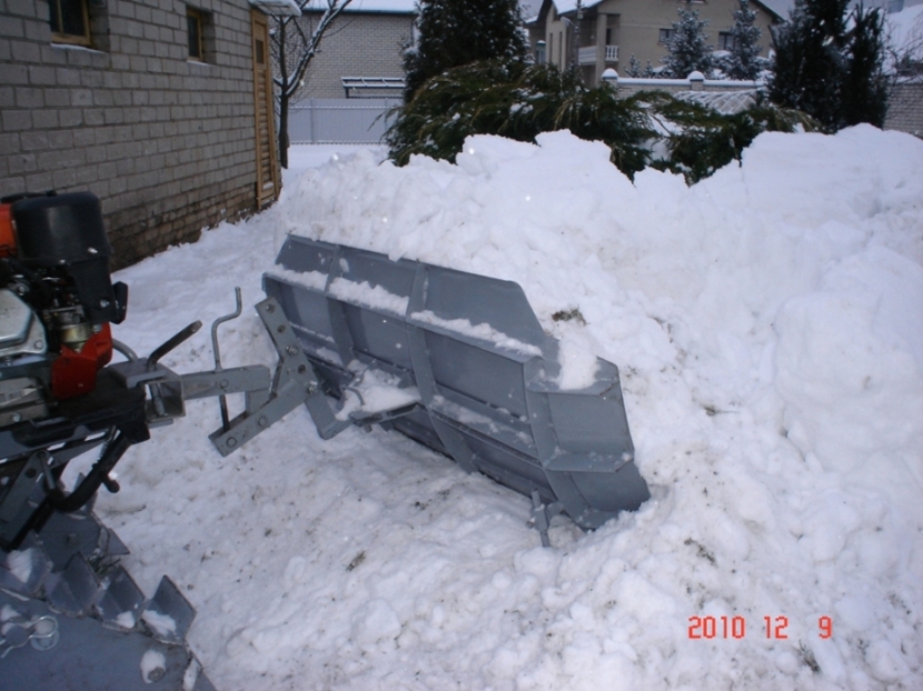

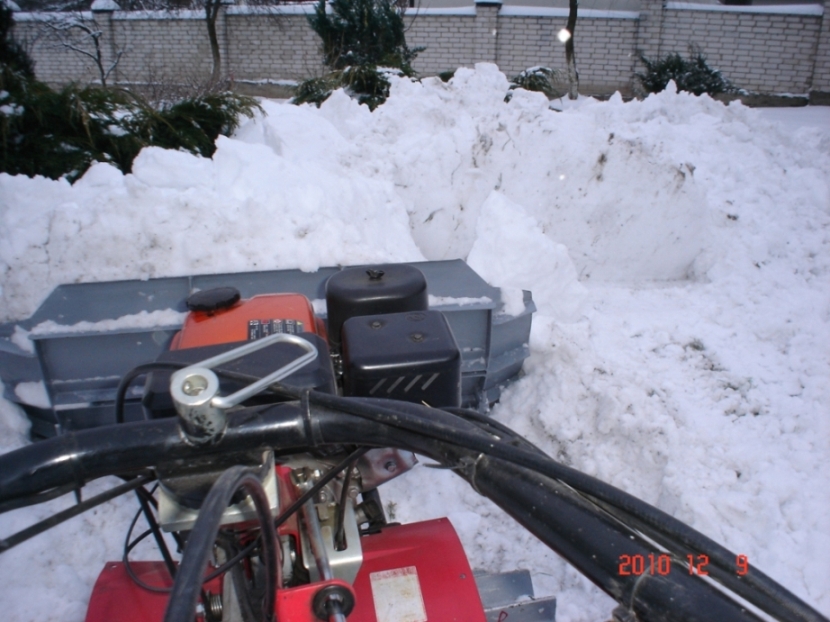

Всех с праздниками.Сегодня привезли трубу длиной 1500, ф- 500 внутренний,толщина стенки 10мм.Мотоблок НЕВА 20 летней древности, но крепкий ,вес- 100кг.Хотелось бы убирать снег ,свалившийся с крыши т.е.мокрый и утрамбованный до 1 метра высотой. Это вообще реальная задача для МБ? А если реально, то какие размеры ковша вырезать? Интересны мнения бывалых.
Регистрация: 11.10.2010 Новосибирск Сообщений: 1376
домовитый написал :
Я убирал снег упавший с крыши, видео есть здесь. Вес моего МБ 250кг + 66кг лопата. По видео видно как идет мотоблок с таким весом.
Вам для Невы ширины в 1 метр достаточно вполне, высоту хватит 40 см, вы же не всегда будете чистить только свалившийся с крыши т.е.мокрый и утрамбованный снег. Грунтозацепы и грузы на них, и на сам мотоблок доп. груз. Довести вес хотя бы до 180кг. Это только моё мнение.
P.S. Если у вас бетонное покрытие, то только на резине надо, в место грунтозацепов.
С удовольствием просмотрел ваше видео несколько раз но весовые категории почти в 2 раза.Снег буду убирать только упавший с крыши для нормального так сказать снега есть снегоуборщик.Если отвал сделать сантиметров 75 ,может и не надо будет такую массу наращивать.Как вы думаете?
Dgekson,
У меня отвал 76см.МБ кадви.100кг. на резине двигает см 30 по теплу.
Более пока снега не было.На осях груз.
Метр слежалого снега,думаю, не осилит.
А если лопату под углом сделаете, в свал на одну сторону? То захват уменьшится ещё. Дело в том что когда будете толкать снег, он будет разваливаться по сторонам и перед лопатой будет очень мало снега. Гонять мотоблок будете почти в холостую. Чистить не обязательно сразу всей площадью лопаты, нужно по немножко захватывать слежавшийся снег. Да и потом всегда можно уменьшить ширину лопаты. ИМХО.
Регистрация: 01.11.2011 Вологда Сообщений: 1917
Faeton0011 написал :
Для полноты характеристик еще бы калею мотоблока указывать.
У меня калея 70см отвал делаю 110см. Т.е. с обоих сторон отвал перекрывает ширину колёс на 10см. При повороте отвала (в положение планировщика) остается небольшой запас.
КАСКАД, CROSSER CR-M10
Очень уж малая ширина захвата, на узком ходу используете?
lav_66 написал :
Если вы для своего Кроссера, то это по моему маловато, у меня 115см но и МБ меньшей весовой категории чем ваш, а если для Каскада (или Кадви) то нормальная ширина 100-110см. ИМХО.
