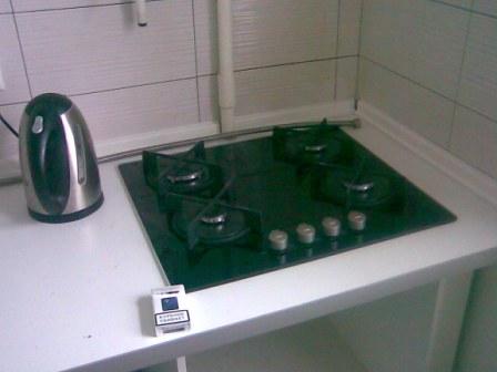

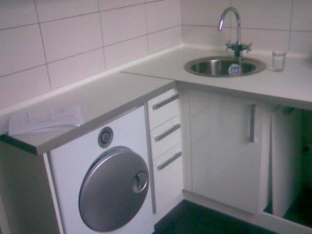

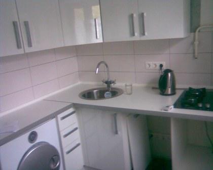

уважаемые прошу оценить\ покритиковать нашу кухню,
фото не очень конечсно хорошего качества да и мало их, но планирую еще вложить более полную картину, несколько позже (фото свой в ремонте не могу найти)
очень интересно узнать ваше мнение
кухня 5 м2
внизу разместили все устройства, стиралку посудомойку и духовку (пока не куплена)
на верху все нужные ящички, там просто полочки разных размеров, супруга сейчас примеряется что бы я ей сделал внутреннее оснащение прям под ее нужды,
фасады белый гнянец (пластик)
столешница белый пластик (матовый)
кромка и ручки (хром матовый)
Друзья готов выслушать ваше мнение если конечно у вас есть жедание
все заранее большое спасибо
ну тпосудомойку и духовку как видите еще не вставили а точнее просто еще не купили
но все будет Electrolux
очень довольны их варочной поверхностью

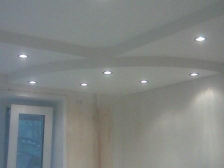

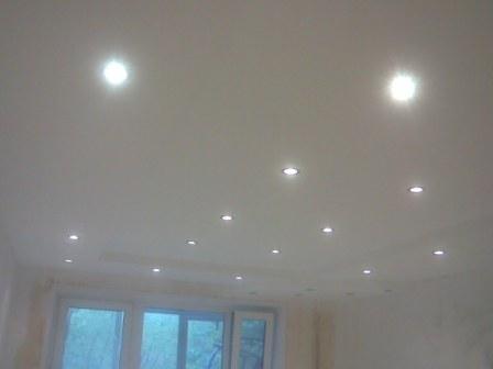

ну и вот еще потолок в большой комнате
свет разбит на 3 секции
центральная
периметр
и рабочая зона
для моей жены она преподаватель (планирубтся уроки дома)
думаю ее уголок будет очень уютным
и так вот потолок, правда тоже с фото все с телефона, но уж больно хочется выложить

Как владелец такой же кухни и по площади и по планировке выражу лично мнение на правоту не претендую: 1) стиралке - не место на кухне, тем более на пяти метрах 2) мойка в углу - неудобно, справа слева обязательно должно быть свободно, у самого раньше было типа такого, разницу почуствовал 3) По фото не видно глубины мойки, но с виду смеситель высокий для нее, будут брызги лететь и на того кто у мойки и вокруг 4) Поверхность 4К не нужно, была плита 4К, щас 2К кстати тоже Електролюкс - при наличии МВ и духовки на троих человек с головой, взял бы 4 - сейчас упрекал бы себя за расточительную растрату рабочей поверхности 5) не видно остального помещения но мне кажется что или обеденный стол или холодильник у вас не поместится. 6) По мелочам - нет розеток над рабочим столом слева, зато справа аж три штуки - зачем? двух бы хватило и в третий отсек надо было ставить включатель рабочего света, непонятно где будет телик, непонятно где сушилка для посуды и где ящик для приборов, места хранения сковородок, котелков, кастрюль тоже не видно, карниз с лампочками не нужен и функционально и не красиво, а вот рабочий свет нужен. Из того что понравилось только внешний интерьер - фасады плитка столешница все выдержано нормально в одном стиле с техникой вызывает положительные эмоции.
спасибо за ответы
коли так конструктивно то и я на это ввот что отвечу
1.начну сразу с подсветки
она скорее декративная, очень хотели когда будем сидеть на кухне собираться, с друзьями то она будет светить приглушенным светом, и бкдет тепло и уютно=)
рабочая посветка обязательно будет, естественно свою жену не оставлю без нее правда она сама еще не решила нужна ли она ей
  1. на домино варки не помещабтся две большие ксатрюли, точнее помещаются но не удобно (нас очень устраивает 4)
  2. розетки там находятся потому что там будет чайник, кофеварка, и одна про запас (хотя вариант с выключателем можно рассмотреть еще спасибо), над рабочим столом слева розетки не нужны. по карйней мере супруге а я делал для нее а по сему во всем хотел угодить ей, т.е. как сказала так и будет
  3. мойка достаточно глубокая, совсем не в углу, а расположена так что бы как раз таки не тянутся до смесителя, это я учел сразу, брызги летят но не большие. и на того кто стоит рядом не летят (сам мыл посуду проверял) по сравнению с теми которые были раньше нормально=)
  4. обеденный стол стоит там где я фотографировал, там же на осерваторе стоит и телек, холодильник убрали в корридор, в метре от кухни, ему там самое место
  5. сушка для посуды, угловой вехний шкаф. для вилок ложе шкафчики между мойкой и стиралкой. по короткой стороне, там их 3 один глуюокий и два не глюбоких, все остальное на верху будет храгниться потому как при условии всей техники на кухне там места не остается.

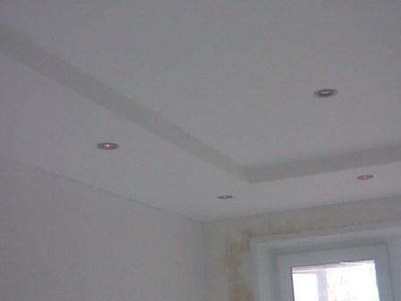

ну и соответственно потолок в этой же комнате, разделн свет на 3 зоны
-центральная
-периметр
-рабочее место
работют через 2 выключателя Anam
потолок получился 3-х уровневый

по установке
столешница у меня 690мм
угловая 440мм
всю технику мойку и варку вставлял сам
мойку почти на целый тюбик герметика + штатное крепление
теперь захочешь не оторвешь уже
варку на спец герметик жаропрочный + штатное крепление
фасады пластик глянец белый
столешница пластик матовый
ручки хром матовый
шкафы стягивали вместе между собой, обычными саморезами насколько я понимаю
установщики все время пытались сэкономить приходилось стоть над ними, чтобы мне каждый стык все прогерметизировали, они мне все врмя пытались доказать что не надо там ведь нет воды, ерунда
но я то видел здесь на форумена фото, что бывает потом если накосячить
отверстия под подсветку и под все коммуникации сверлил сам. потому как цены установщиков просто безумны для меня лично
кухня мне обошлась в 80 000
в принципе я ей доволен эскиз и вообще все в этой кухне рисовал я сам. замерщик только все замерил и сказал где влезе т размер где нет и какие размеры должны быть, но столешницу гаденыш запорол, теперь у меня между стеной и столешнице щель около 3-4 см, так они даже плинтус не смогли туда приделать, я сам взял приклеил, соединяющая планка столешниц алюминий так же хром матовый
кромка на столешнице так же хром матовый

шкафы 90см
вот фото как установил посудомойку и сделадл фильтр,
вообщем кухней я доволен, супруга тоже
довольны потому то раньше конечно было все по другому, а тут и столешница огромная просто и шкафы высокие т техника совсем другая стала

Немножко покритикую, ладно?:-) Газовую трубу на кухне надо было бы как-то спрятать. И нижний ряд плитки на фартуке срезанный, мне, например, режет глаз.
abc написал :
Там похоже какой то "немыслимый самопал" ...
это вы к чему? непонятно какой самопал?
abc написал :
В стиле хайтек техника не встраивается.
Этот сифон тоже ваш,сопли герметика,опасное по излому колено со сливными отводами...переделайте.
я может что то пропустил, но не пойму что значит техника в стиле хайтек не встраивается и какая она в этом стиле?
сифон, собирал на герметике KIMTEK,
а в чем может быть опасность?
если можно поподробнее, я на него даже груз ставил ну так около 1-1,5 кг уж поти год стоит
Klod написал :
Действительно ,без герметика он течет?Разберется он потом?Я у себя периодически разбираю(примерно раз в год)промываю,прочищаю.
не могу ответить на этот вопрос, знаю лишь то что у меня старый сифон подтекал, а этот ничем не отличается от старого, и поэтому при сборе мойки я учел этот вопрос и сразу ставил и собирал все на этотклей-герметик, разбирается великолепно, хоть я и не собираюсь этого делать
P.S. фото кухни полностью выложу чуть позже
Evgen10 написал :
Посмотреть бы потом готовую комнату, планировка очень на мою похожа и по габаритам и по мебели
ждать осталось совсем не долго, на следующие выходные привозят диван (белая кожа), вчера отмыл пол уже весь =)
так что в следующий понедельник с удовольствием выложу фото уже готовой комнаты
сраз скажу что мы любим минимализм такой так что мебели будет необходимый минимум....
Wilka написал :
конечно можно даже нужно, только конструктивная должна быть критика
в данном случае, я думал об этом, т.е. о том что спрятать трубу
узнал у газовщиков, те сказали что замазывать ее в стену нельзя ни при каких обстоятельствах, иначе если что случись то придут и разобьют все нафиг, хотя ничего и никогда не случалось
а короб ставить какойто, она и так у меня 5 кв. м
поэтому липить ничего и не стали
опять же нас с супругой совсем не напрягает, есть она и есть. мы в этом плане спокойно отноисмся к кривым стенам, трубам отопления, газовым трубам и ко всяким такми вещам...
но в любом случае спасибо за критику

AirPython написал :
Заделывать с стену нельзя, конечно. Но спрятать за фальшстенкой, обеспечив простой доступ к вентилю, можно.
Ну это я так, для информации на будущее :-)
Wilka написал :
Сообщение от AirPython
спасибо, но я говорю думал об этом, а потом просто задвинул и все
но кстати может когда руки дойдут, так то мелких косячков мне хватит доделывать переделывать. может и к этому подберусь

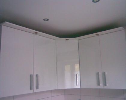

ну вот собственно и кухня
пожалуйста прошу извинить за небольшой бардак, нам сейчас немного не до этого, мы в операвтивном режиме доделываем большую комнату, тобы успеть к приезду долгожданного дивана
но с другой стороны наглядно видно скока всякого борохла может уместить теперь на нашей малюсинькой кухни
кстати на месте где сейчас стоит стиралка раньше стоял холодильник, многие придерживаются мнения что холодильник должен быть на кухне, я теперь думаю иначе он стоит в корридоре и совершенно не представляет никаких трудностей дойти до него или еще какие ли бо даже не знаю какие, зато скока места освободилось за счет этой перестановки
итак
вот фото
а вот теперь фото косяков, криворукий замерщик намерил мне нафиг столешницу, а ткие же установщики отказались делть плинтус, ссылаясь на то что мол не к чему его крепить им, я от них честно говоря так устал что послал с миром и сделал сам
по сути щель это и видна только таким образом,
а вот нишу под стиральную машинку, так же мерил тот же замерщик, машинка была и стояла. он ее вымерял с каждой стороны чуть ли не диагональ, и все равно щели
KLOD
ну вот так выглядит наша кухня,
там есть фото соединительной планки, обычно в комплект дают другие, более простые, ну по крайней мере у нас так было я ее отверг сразу, она была более широкая такая. когда начались уже косяки все эти потребовал другую поанку, доставили вот эту, мне она понравилась, я ее чуть дороботал с помощью контура по керамике "СЕРЕБРО" получилось как монолит со столешницей
кромка так же была сначала немного другая, пришлось ругаться с ними даже из-за нее, в итоге после заявления что верните нам деньги и забирайте все на фиг свое барохло. тут же нашлась и кромка даже 3d как он мне сказал, и под цвет ручек и под дверцу стиралки
ну ообщем как то так

Ой, а мне очень понравилась кухня. Это Икея?
И соответственно вопросы. А что у Вас за фартук? Что это за плитка? И про пол на кухне можно поподробнее? Какой ламинат? И сами клали? Мне очень цвет понраился.
нет кухня была сделана на заказ, конторой в г. Железнодорожный (обращаться к ним не советую)
цвет белый глянец материал пластик
фартук это плитка Питерская Нефрит Керамика коллекция Кураж2 стоит что то 300р\ 1кв.м
ламинат 33 класс Millenium Китай,
укладывал конечно сам, сначала смотрел на всякие там извесnyые марки но цвета такого не могли найти
ламинатом в принципе доволен, за исключением того что одна пачка была бракована, больше никаких нареканий за год эксплуатации

не хотел я выкладывать но ладно
вообщем после долгих и мучительных раздумий я решил что потолок у меня будет вот такой и сделал
очень нервничал, чтобы не испачкать белый потолок. так ка он уже финиш был
пришлось очень аккуратно обклеивать малярным скотчем и потихоньку
