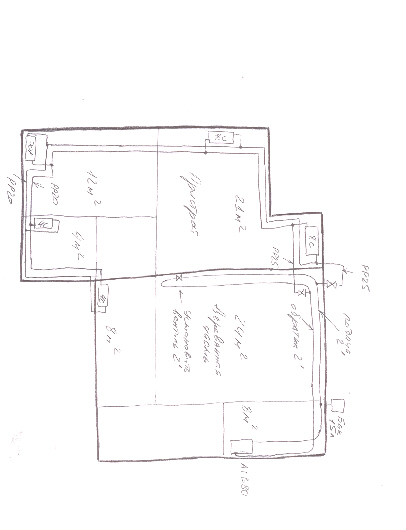

Здравствуйте!!!
Прошу помощи, необходимо подключить к существующему отоплению деревянного дома с АГВ80 пристроенные площади. В деревянной части отопление сделано петлей из трубы 2 дюйма, проложенной по двум сторонам комнаты 24 м2. К стороне где разворачивается петля сделан пристрой из газосиликата 300 мм пока без облицовки и наружного утепления ( в планах 100 мм базальтовой ваты + облицовка), потолок утеплен 150 мм минваты. Пристрой 40 м2, смонтировал самостоятельно двухтрубную ветку из полипропилена 25 с разводкой по радиаторам 20 с шаровыми кранами на радиаторах всего 5 радиаторов 8+8+10+4+4 секций, два последних разводка 20. Монтаж осуществлен по полу, диагональное подключение радиаторов. Для ветки подготовлен насос Wilo 25/40. Задача обеспечить разумным отоплением пристрой для проведения отделочных и монтажных работ зимой и сохранить отопление в деревянной части. Насос у котла монтировать не удобно, удобней на новой ветке. Встает вопрос врезки, как лучше: вварить на повороте 2 дюймовой трубы 3/4 трубу с вентилями и присоединить ветку с насосом, на петле установить вентиль для балансировки или убрать петлю и перейти с 2 дюймов на 25 полипропилен?
