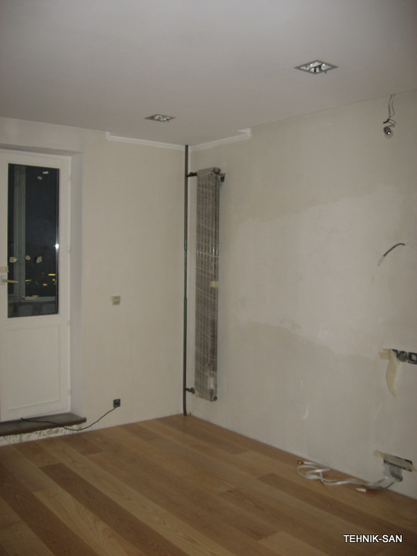

Собственно говоря проблема такая. Больше года назад делал ремонт с заменой батарей и переваркой стояков. Одна батарея предполагалась в углу около окна высотой ок. 2 м. и шириной 0,5 м с межосевым расстоянием для труб 1800 мм. Сварные, которые варили стояки сделали отводы, поставили краны с американками т.к. батареи в тот момент не было (ее на заказ больше месяца ждать да и заказывать надо было в другой конец города ехать где практически никогда не бываю). Отводы стоят четко - 1800 мм. Батарею заказал, привезли - межцентровое расстояние 1804 мм. В принципе я понимаю, что все в пределах разумной погрешности изготовления, но поставить ее теперь никак. Эти 4 мм и мешают. Эксцентрик для батарей как то не попадался, а ставить от полотенцика или смесителя стремно - уж очень они хилые, да и проход имеют маленький. Вот сижу и думаю, как выкарабкаться. Подогнуть трубы никак не выйдет, т.к. отвод от стояка 5 см и сразу краны накручены с американкой. Если бы был эксцентрик на 3/4 с нормальной стенкой, чтоб не страшно было отопление через него запускать.... но такого не встречал. Че делать то?

Спасибо всем кто откликнулся. Вчера разобрался к кому претензии предъявлять. И не поверите, к производителю рулетки... Дома несколько рулеток валяется, одна как раз от сварных и осталась, ей и мерил т.к. ближе всех валялась (между прочим от всем известного именитого производителя). И точно, между осями труб 1800, на радиаторе 1804. А вот 3 других рулетки показали, что на радиаторе 1800, а между осями 1796. Вот такой фокус. В общем пока поставил на эксцентриках (с достаточно толстой стенкой) от смесителя. Сначала выставил батарею по стене, прикрепил кронштейны (с ними тоже пришлось поколхозить, т.к. они отодвигали батарею на 10 см. от стены в то время как отводу на стояке сделаны на 5 см, и эти 5 см сдвига никакими эксцентриками уже не взять. Попадутся другие кронштейны, переделаю), потом подсоединил батарею без натяга, спокойненько. Пока первое время я думаю постоит, пока закажу на заводе нормальные кондовые железки или не куплю нормальные. А может и попрошу кого переварить.
И еще вопрос к Tehnik-san . А если я покумекаю и из медяхи 22 твердой (или мягкой) пайкой спаяю приличную конструкцию. Долго медяха проживет в Московском теплоносителе между стальной трубой и стальным радиатором? Или это не АЙС и сгниет за год-два? Уж больно мне по душе все заморочки из меди делать, наловчился паять когда всю систему дома с нуля делал (прям хоть бросай работу и иди сантехнику людям медяшную делать).

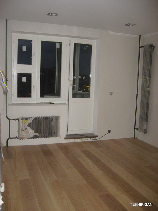

Вот поэтому и нельзя, что не знаете параметры и приложил фото такого же решения. Пригласите тех кто это делал, ведь оговоренные деньги они получили сполна и это их "косяк"

Кстати, а чем был обусловлен выбор именно этой стены у Вас на фото? Как то логичнее было бы вставить ее в угол около балконной двери. Это фантазии дизайнера или какой то тонкий инженерный расчет?
ArVicBor написал :
...чем был обусловлен выбор именно этой стены у Вас на фото? Как то логичнее было бы вставить ее в угол около балконной двери. Это фантазии дизайнера или какой то тонкий инженерный расчет?
Это квартира с угловой уличной стеной + личное пожелание заказчиков ,они по профессии : жена-дизайнер, её муж-архитектор :-)
