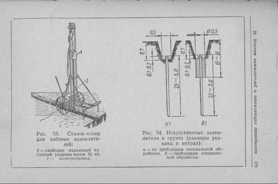

См.фото
2 Alex___dr
Да, спасибо. Читал... Хотелось уточнить год издания.
Администратор Регистрация: 13.03.2006 Москва Сообщений: 28224
Кактус написал :
2 Alex___dr
Год издания 1961, НО требования с тех пор не стали мягче!
