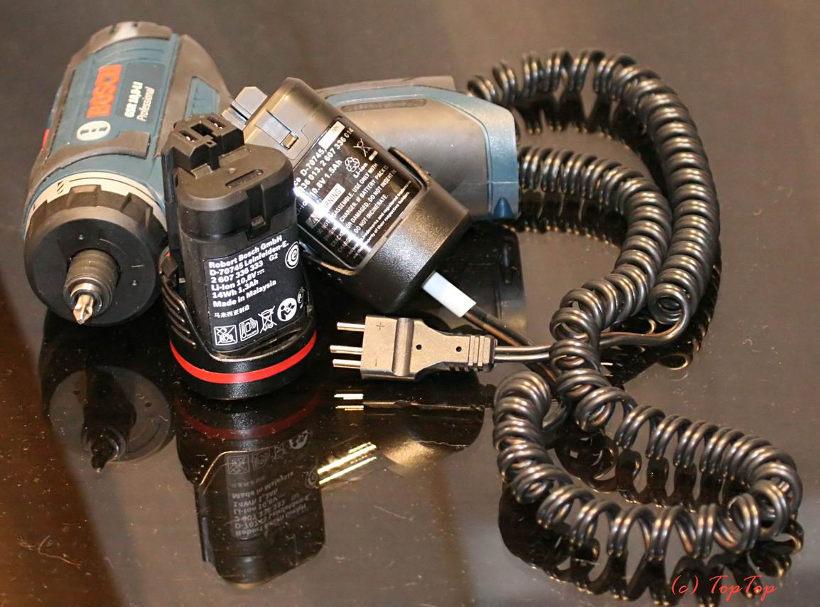

Получил из штатов аккумулятор 10.8В 1.5Ач за 18$ без пересылки (емкость не проверял, не заряжал и не разряжал, разобрал сразу Вынул из него 3 литиевых аккумулятора (сборка) - лежат теперь без дела.
А корпус использовал по прямому назначению - просверлил отверстие в днище, вставил 3-х метровый витой провод от Proxxon (28992, 273 рубля) c обрезанным гнездом. Все получилось хорошо, кроме одного: на выходе БП Proxxon напряжение пульсирующее 14.5В и все таки переменное... Шурик работает неустойчиво (а машинка Micromot 50e не меняет обороты при работе от стабилизированного БП).
Зато шурик 10.8V-2-LI великолепно работает от комьютерного БП. На холостом ходу ток порядка 2А, в пике добирается до 8А. Вилка проксоновского шнура прекрасно влезает в два разъема питания HDD без какой-бы то ни было переделки.
Докупил еще один шнур 28992 - радиус действия возрос до 6 метров...
Вывод - Буду заказывать отдельный 12В 12А блок питания, тогда напишу подробнее.

Ну не жесть. А просто реализация ИМХО хорошей идеи. Bosch (и других производителей инструмента) попрошу без моего разрешения не копировать!

И так для каждой позиции приобрести сетевой аналог - шурик (патронный и беспатронный), гайковерт, ножницы, фонарик, угловая дрель, указанная по ссылке пилка...
Ситуация, когда кончился заряд, а работать надо... Да хоть от автомобильного аккумулятора! В принципе и крона 9В на холостом ходу тянет шурик... Хоть 8 пальчиков АА по 1.5 вольта или 8 элементов D... Главное - можно работать! Где угодно! Хоть из упса батарю 12В вытащить и подключить ее... Без ожидания зарядки аккумулятора, там где можно со шнуром...
Это выход для тех, у кого естьлюбимый шурик с родным убитым аккумулятором и неважно 10.8В он или любой другой. Найти БП с подходящим напряжением и продлить жизнь шурику за адекватные деньги можно!

Топтоп написал :

Топтоп написал :
Кстати инструмент прилично облегчается
на 160 г. всего...

Топтоп написал :
Мне нравтсо DW727 питать от акб 7А. Посверлить можно..
