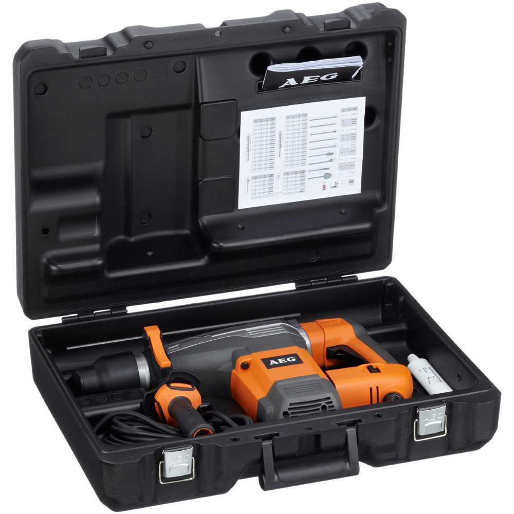

по соотношению вес/передаваемая мощность цепь у шестерен выигрывает. Может по этому?
Не думаю. Потери на трение качения у цепной передачи гораздо выше. Насчёт веса тем более - масса цепи плюс две звезды по любому больше массы пары шестерён. О компактности и необоснованном усложнении узла и говорить нечего - это и на фото хорошо видно. ИМХО, маркетинг, ориентированный на технически неграмотных пользователей. Никто ведь до этого не заострял внимание клиентов на массивности шестерён и т.п.
DW написал :
шпонка не выдержит, шлицевой вал сделает этот узел дороже в 1.5-2 раза....
Глупости. На болгарках же выдерживает, хотя там 2,5кВт и никаких муфт от заклинивания оснастки Это копейки на фоне цены нового якоря. Понятно, что это выгодно только производителю. Думаю, что пока ресурс машины по-прежнему равен ресурсу якоря (доходящего до 50% цены нового перфа), говорить о цепях и прочей лабуде просто не имеет смысла.
А я и писал еще выше, что КПД у цепи плохой.
Передаваемая мощность несколько иное. DW меня понял... .
В любом случае, как было озвучено выше, этот узел помрет последним, а стоит он дешево (гораздо дешевле зубчатой передачи в силу меньшей технологичности и требований к точности), так что обсуждение его не имеет смысла, по моему. Лучше правда, давайте обсуждать шестерню ротора.
Апеллируйте цифрами, в противном случае, такие утверждения носят обывательский характер, больше похожий на досужие домыслы, а не рассуждения понимающего предмет инженера. Да и пустое это обсуждение, но такая компоновка позволила сделать редуктор менее массивным.
А эти цифры зависят от ряда условий, поэтому рассуждать можно только в таком ключе Обычно для цилиндрической зубчатой потери на трение составляют 1-2%, цепной 5-8%.
