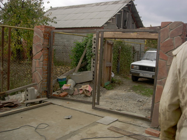

К уголку брусок на болты. Вагонку к бруску на шурупы.
Только желательно саморезы которые не ржавеют, а то потёки могут быть. У меня так было, закрутил чёрными саморезами, вроде и пропиткой замазал, а потекли, пришлось выкручивать и жёлтые вкручивать.
Сергей Сазонов написал :
Так любая диагональ всё равно к столбику
От нижней петли, конечно, диагональ нужна
Для сварного каркаса - по барабану, что от верхней, что от нижней. Но диагональ нужна.
И еще - при плотной укладке досок, после дождя они все равно расширяются поперек, выгибая при необходимости стальной каркас - это надо учитывать.
Я заполнял сварной каркас имитацией бревна, обработанной составом belinka цвета "Палисандр". После покрытия доски через 5 минут состав тщательно вытирается с доски тряпкой. Эффект - обалденный. Благородный коричневый оттенок с проявлением структуры дерева.
по-уму нужно при изготовлении створок резать проф.трубы под 45гр. и углы получаются ,,заглушенными,,
, у вас невооруженным глазом виден ,,непрофессионализм,, в данной позиции, пройдет время и из трубы ржа будет течь и сводить на-нет все старания.Запеньте хоть их и сварные швы зачистите-пока не все сделано, ведь делаете для себя и не на один год, по-себе знаю ,,: один раз напречся и отгонять мысли ,,куда-уж лучше,, и в последствии вы не будете ходить и ,,а ладно,,не будет мозолить вам глаза.
Эстетика, это когда стремянка стоит ,,по -уровню,,
Варил не я, а дедушка
Труба из которой будет течь ржа, эта которая в горизонтали сверху? Послушали дедушку, и накрыли ей вертикальную, что бы она не наполнялась льдом и не размораживалась.
Сварные швы я зачищал специальным толстым шлифовальным диском, и в конце еще карщеткой
Да, действительно швы красиво зачищены. Ну снимать уже и по новой красить не охота Если бы сразу знал что так можно сделать
Когда будем менять дерево, обязательно сделаю, оно же не вечное
Да, для хорошо сваренного каркаса диагональ пойдёт любая, а для плохо сваренного - лучше от низа вверх.
Я давно, когда у родителей в деревне жил, много чего мастерил, в основном из дерева, так с дверями один раз из-за недопонимания сильно попал, не туда диагональ сделал и всё, двери через год начали краем "боронить" дорогу. А так и каркас был хороший и на болты стальной каркас посадил, только электродов не было, чтобы хорошо обварить, только прихватил. Вот прихватки отвалились, когда трактором двери один раз задели, и провисла моя дверь через некоторое время.

Когда на ворота прикручивал затворы, я их снял для удобства. Ну раз уж лежали на площадке решил по зачищать швы, шлифовальным диском. сделал в одну плоскость. Конечно есть ямки, но подварить уже не кому было. Я не умею=)
