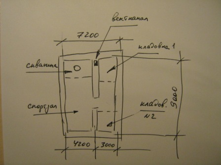

Возможно. Самое главное чтобы этих каналов не было в наружных стенах. А если там делаете то стены надо утолщать. Еще. Не стоит делать каналы если придется разбивать несущие края плит перекрытия. По-хорошему в качестве канала, чтобы в будущем они работали нормально, заложить в стену металлические короба или трубы, асбоцементные трубы и что-то типа такого. Чтобы не получалось в конечном случае что каналы замурованы раствором. А самое главное, с такими вставками каналы работают лучше, сопротивление меньше.

Исходя из рисунка я бы уже четыре канала бы ставил чтобы потом жить спокойно было бы. А так надо смотреть всю поэтажку и сводить все каналы в стояки. У Вас же наверняка выше и с/у будут и кухня и еще что нибудь

решил, чт не буду делать каналы ВНУТРИ капитальной стены, поэтому возникает необходимость провести (по Вашему совету) асбоцементную трубы (вытяжка), а также трубу канализации вдоль (по вертикали) капитальной стены (не периметральной). Т.е. получается, что плита опирается примерно на 150 мм, а я делаю дырку отступя примерно 200мм. Не повлияет на прочность?
В любом случае все влияет на прочность. А тем более под сколько каналов пробивать будете. Лучше, конечно, эти проемы вылить в бетоне а не долбить плиту. К Вам вопрос. Когда плиты лежат на стене то между ними какое расстояние ??? Может все таки опору сделать не 150мм а 100 (насколько знаю, это минимум) а между ними поставить стояки. Самое главное то что лишнее место каналы занимать не будут. А канализацию можно и отдельно проложить примыкая к стене. Хотя и ее спрятать можно.
между плитами - близко к 0 если вдоль, если по капиталке..то реально..ну тоже стремится к 0, потому как размеры по осям и длина плит - число одинаковое.
несущая стена 400 мм 150 мм я сказал примерно понимаю, что смешОн, в этом деле должна быть точность...150 мм у меня по периметру, в районе капитальной стены - 200мм (там блок ФБС 40см).

Скорее всего я не правильно спросил. Плиты перекрытия ВЫ будете ложить по оси несущей стены или с отступом??? А вообще сейчас возник другой вопрос. Плиты будут лежать по стороне 7.200??? И наверняка и плиты будут такие же???? Или короткие???
они будут лежать так как на фото (это у меня сейчас на зиму положены без раствора)..плиты 42х15 и 30х15, т.е. длиной 4200 и шириной 1500 и длиной 3000 и шириной 1500
Так я и понял. Все таки проще в стену загнать стояки. Я бы оцинковку прямоугольную или кругляк поставил и обложил кирпичем. Удобно даже тем что между плитами прожал металл и вставил (а из кругляка спокойно овал можно сделать). А с асбоцементной трубой такого не сотворишь. Да и металл, мне кажется, дешевле обойдется. В подвале единственно немного повыпендриваться придется выбивая нишу под вход в стояк, а вот этажами выше - спокойно сразу из кирпича выложить можно будет. Самое главное надо определиться сколько и где стояки ставить и свести их так чтобы как можно меньше тумб на крыше было, чтобы меньше выделываться пришлось когда ее крыть будете.

речь не только о нише. если внимательно посмотрите мой эскиз (первый пост) там минимум 4 помещения, отделенных дверями...причем с разных сторон фундаментных блоков. В каждое надо протащить канал. Тоже в теле кирпичного цоколя?

Объединить два помещения на один стояк можно было бы Кладовые. Но они далеко друг от друга. Из-за длинных горизонтальных участков вполне возможно что канал не будет работать, поэтому на каждую кладовую надо свой стояк. У спорт зала - свои требования/ а уж для скважины - свое. Вот и получается что в подвал делал бы 4 канала. Ну а как Вы поступите - это как бы уж Ваше решение.
т.е. получется в идеале у меня будут 2 стояка (по 2 вентканала в каждом).... то, что со стороны скважины, дополнится 2мя с кухни, 1 с санузла 1 этажа, 2 каналами приточно-вытяжной с топочной, 1 канал с санузла 2го этажа). Обалдеть...а вот со стороны кладовой-спортзала..тащить венткороб...

Четыре канала думаю будет достаточно-два вентиляционных, один - котел (если будет-( на плане не увидел ?), один канализация. Шахту надо делать одну, может сместить ее ближе к центру, предусмотрев чтобы она выходила где- то около конька. Ну и в любом случае отталкиватся от плана жилого этажа.
Для котла- вставка в канал- асбестовая труба-выбрать диаметр исходя из модели (не меньше 150 мм).
Под потолком подвала можно все разводки сделать- канализация, отопление, вода, электрика-очень удобно и доступно.
