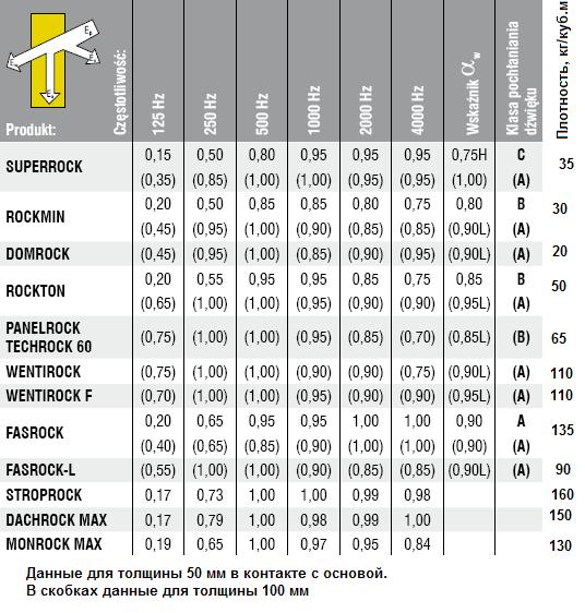

Ниже таблицы коэффициентов ЗП стекловат различной плотности
(источник: Building Bulletin 51 (1976), файл с данными звукопоглощения различных материалов для оценки фонда ЗП, можно скачать с , язык англ.):
Коэффициенты ЗП базальтовых ват Роквул:

Низкий поклон и респект! Очень долго искал эти таблицы, но так и не нашел ничего кроме как по шуманету. Очень интересная информация по поводу крепления, про кнауфовские ленту SilentLayer и прокладки под дюбеля SilentJoint никогда раньше не слышал. Жаль конечно, что придется отказаться от кронштейнов, но очень не хочется слышать соседский телевизор (сейчас слышимость такова, что различимы даже отдельные слова).
Правда, есть некоторое недопонимание таблиц.
Вот, пример, из вашей ссылки на английском (буржуям в вовпросах хайтека доверяю больше):
Специально взял вкладку с коэффициентом абсорбции, поскольку в децибелах я так и не разобрался до конца )

Для большей ясности, Rockwool acoustic batts и Шуманет имеет плостность 40, а Утеплитель URSA бывает от 10 до 30кг/куб. Если судить по таблице, то лучше будет абсорбировать URSA П20.
Из таблицы не видно разделения абсорции на НЧ для стекловаты и ВЧ для базальта. Получается, что и то и другое имеет пик поглощения гдето на 1-2кГц, все что выше и ниже идет по ниспадающей. Или я не так понял?
Solace, Вы наблюдательны Но тут вопрос не веры или доверия, просто нужно знать, что:
1) rockwool - это каменная вата, а там - это просто утеплитель, не имеющий отношения к продукции одноимённой компании Rockwool.
В те античные времена (1976) технологии производства базальтового волокна, связующее и др. технологические моменты отличались от сегодняшних.
Поэтому даже обычные базальтовые утеплители сегодня имеют лучшие показатели, чем тот rockwool.
Если для стекловат цифры более ли менее удобоваримы, то для базальтовых привёл Вам таблицу сегодняшних ват компании Rockwool.
2) уже писал неоднократно, утеплители и акустические ваты выглядят похоже, но акустические свойства у них разные.

Вы привели ссылку Коэффициенты ЗП базальтовых ват Роквул.
, . Получается что wentirock лучше чем специализированный Шуманет???

Кстати относительно самой темы "Шуманет-БМ VS АКУСТИК БАТТС" - данные взял с сайтов продавцов и свел в единую табличку. Данные для AcousticWool брал с графиков. К сожалению для Perfect не нашел данных для толщины 50 мм, а для Шуманет-ов для 100 мм.
Реверберационные коэффициенты звукопоглощения (толщина 50мм)
Реверберационные коэффициенты звукопоглощения (толщина 100мм)

Берём протоколы акустических испытаний, сравниваем не индексы звукопоглощения а коэффициенты ЗП почастотно. Подбираем материал, соответствующий решению конкретной задачи наилучшим образом.
Честность производителя - фактор очень важный: в протоколе может быть одно, а на складе со-овсем другое. Нужно быть уверенным, что производитель гарантирует акустические свойства материала.

Цитата: “Еще хотелось бы отметить, что компания «Акустические материалы и технологии» - производитель плит Шуманет-БМ является клиентом компании ROCKWOOL.”
Из этого, можно сделать вывод, что ШумаентБМ = Акустик Батс (упакованный в другую упаковку) * 2 ;-))))) ну или как сказано в статье Кавити Батс
ЗЫ: Вот и получается, что компания просто завысила коэффициенты "своей" ваты. Кончено они рассказывают про спец отбор, НО! Прожив в Росси всю жизнь – думаю, Я знаю как делается этот "отбор" ;-)))
