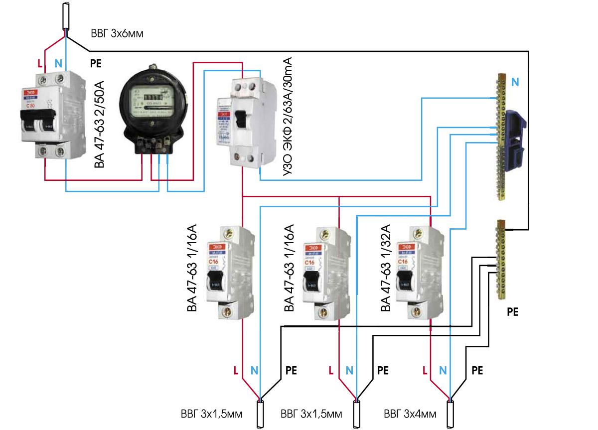

Если в обход основного, то лучше отдельная линия на варочную (опасайтесь проверки от эксплуатирующей организации). Если все будет идти через вводной АВ в 40 А, то линию на варочную нужно вести с квартирного щита.
Объясню зачем:
Мощные потребители: стиралка = 2кВт, СВЧ=1 кВт, поверхность = 7кВт, духовка = 2 кВт
Мало мощные: свет=1кВт, техника=1кВт.
Вечер: жена готовит, закинула стирку, вы за компом. Отключилась поверхность. Это жена включила все комфорки. Где лучше переключать(включать)?
И еще вопрос: поверхность обычно "жрет" ампер 30. Вы всех остальных потребителей обделили
Да плевать. Древовидная разводка, она и должна быть древовидной. И одновременно неким образом централизованной: на этажном вводной автомат, на квартирном - всё для квартиры.
Еще мне не нравится тот момент, что электрик съезжает на распределительные коробки.
Предлагал от щитка провести провод до коробки (3м), а от коробки вести на ванную комнату и кухню, еще предлагает от щитка до гостиной провести кабель до коробки (тот самый ПВС, который он хотел вести от многоквартирного щитка до квартирного- 4*2,5).
Что по этому поводу скажите?

2Vptek Ну тогда силовая розетка и кабель в 4 кв мм вам в помощь. А если у вас сварочник с евро-вилкой, то вам хватит обычной розетки(до 16А) кабеля в 2.5 кв мм и автомата на 16 А
Igor.O. написал :
Значит для стиральной машины, духовки, варочной панели делать отдельные линии от щитка, без распред. коробок?
Как и на все остальные группы - распаечные коробки не нужны.
Igor.O. написал :
Т.е не хочет вести от щитка.
Что значит не хочет, если квартирный щиток именно для этого и предназначен?

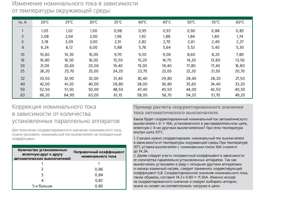

gugulaki написал :
Отлично, 40А*1,13=45,2 А- ток при котором тепловаой расцепитель в АВ даже ну думает отключать.
40*1,45=58А разорвет цепь в течении часа. Ваша задача найти кабель с честным сечением
Кабель у меня 3*10, честное сечение для нового квартирного щитка (от основного щитка к квартирному)?
Что-то я вас не пойму тогда ... По вашей же схеме на одной групповой линии сидят духовка, холодильник и СВЧ, а вы говорите, что СВЧ в общей группе. Схема не соответствует?

Если у вас наполнение кухни как на последнем рисунке, то вам достаточно линии на варочную поверхность, линии на холодильник+микроволновка+мелочевка и линии на духовку+вытяжка+мелочева
gugulaki написал :
да именно.
Да так прям, кроме теплых полов и холодильник на другой стороне стоит.
