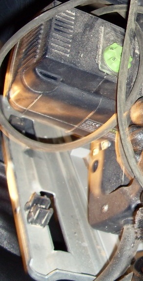

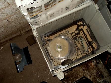

Уважаемые форумчане, вчера, благодаря Сержу (ИС) была приобретена эта пила. Я писАть ессе не умею, поэтому извиняйте за отсутствие развёрнутого отчёта. Если есть вопросы , задавайте, отвечу и сфотаю любой узел крупнее. Хотя всё это будет ради праздного любопытства, ибо купить такую штуку уже не получится.
Ves написал :
Развейте интригу о том, встают ли большие пилы Фелисатти хоть на какую-нибудь шину - дайте фото со стороны подошвы "плашмя" и вдоль подошвы под малым углом - чтобы увидеть, есть ли там какие направляющие "канавки".
Так как фотографий пил Фелисатти на весь интернет не наберётся и полдесятка, то хочется иметь 1000%-ное подтверждение того, что на подошве нет и намёка на знакомство этих пил с любыми направляющими шинами.
Спех написал :
Не верите своим глазам? Дешевая штамповка без паза под гребень шины. Может какая пластиковая накладка есть под какую-то шину, как у маленького Ребира под бошевскую.
Теперь обоснованно смогу спросить коллег из Интерскола про привязку подошвы новой Интерсколовской погружной пилы к бошевскому стандарту направляющей шины, непривязку к шинам фестуловского стандарта (Фестул-Макита-Вирутекс), про отсутствие интерсколовской шины.
2Спех А что общего у этой пилы и ИСа?
Общие впечатление: Вещь. кабель примерно 3.5м, мягонький и не толстый (2х1мм). Тормоз диска , останавливает за 1.5-2 сек. Всё как то простовато и надёжно выглядит.
2Ves Да уж, конкретно эта пила никак не сядет на бошевскую шину, кою я щупал вчера"сь в магазине "100 пил" . Там есть гребень высотой около 6 мм и шириной около 16 мм . От краёв этого гребня до краёв шины 62 мм и 123 мм , ну примерно. На обеих краях шины наклеены противоскольные резинки, на подошве около прорези гребня наклеены 2 противоскользящие резинки. Никаких антифрикционных полос на верхней поверхности шины не замечено невооружённым глазом. Стоит 4500 руб за 1.4 метра.
