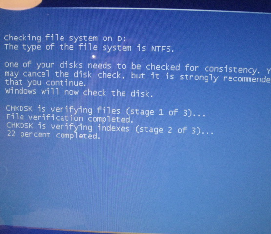

С недавних пор при включении компа появляется текст, типа, что-то с дисками у меня. Если в течение 10 секунд не нажать какую-либо клавишу, то он минут 10 что-то там проверяет. Сфотал экран в процессе, так сказать

Система проверяет диски... Видимо возникли проблемы...

А выключается комп нормально? Такая проверка бывает, когда предыдущий сеанс завершен некорректно (например, электричество отключали или комп резетом перезагрузили).

нормальное явление . можно мконечно нажать ескейп , но лучше дать сделать стистеме свое дело
система в процессе этого проверяет наличие ошибок и исправляет их . так же смотрит фрагмкнтацию мфт и реестра и дефрагментирует

чекдиск один раз отработает и больше этого сообщения до нового некорр. отключения не будет.

это у меня уже дней 10 при каждом включении, сначала ждал, когда проверится, а сейчас при появлении текста нажимаю на клавишу - отменяю проверку.

У меня такая фигня была, когда Аваст что-то неудачно полечил. Пришлось переустанавливать систему.

попробуйте проверить Ваш диск какой-нибудь утилитой. Если не умеете пользоваться загрузочными дисками - для винды подойдёт Виктория. Посмотрите SMART и проведите тест поверхности.
