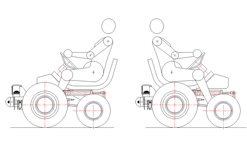

Хочу неспешно выложить информацию по минитрактору (проект).
Цель проекта: создать средство механизации для работы в стесненных условиях дачного участка.
Исходя из этого, размеры минитрактора должны быть минимальными..
Я всячески буду стремиться к уменьшению размеров, трактор должен проходить в стандартный дверной прем, на участке он должен занимать меньше места, чем мотоблок с оператором и быть маневренее, чем мотоблок.
При этом у меня не будет стремления к примитивизму.
Трактор будет иметь ведущие колеса 16”, ведомые управляемые колеса 10”.
Вал отбора мощности трехскоростной 500, 1000, 1500 об/м, расположенный в оптимальном месте.
Навесные орудия будут управляться от гидравлической системы. Будет включена опция управления на растоянии.
Диапазон скоростей при диаметрах ведущих колес - 680мм, и при числе оборотов двигателя -4250об /мин.
Наименьшая - 1,2 км/ч.
Наибольшая - 16,4 км/ч.
Активное рабочее оборудование может быть установлено как перед оператором (например снегомет) так и за спиной оператора (например грунтовая фреза).
С этой целью рабочее место оператора будет поворачиваться на 180 град., поскольку ВОМ будет один (расположен перед осью с управляемыми колесами).
Затем, после детальной проработки, приступлю к изготовлению.

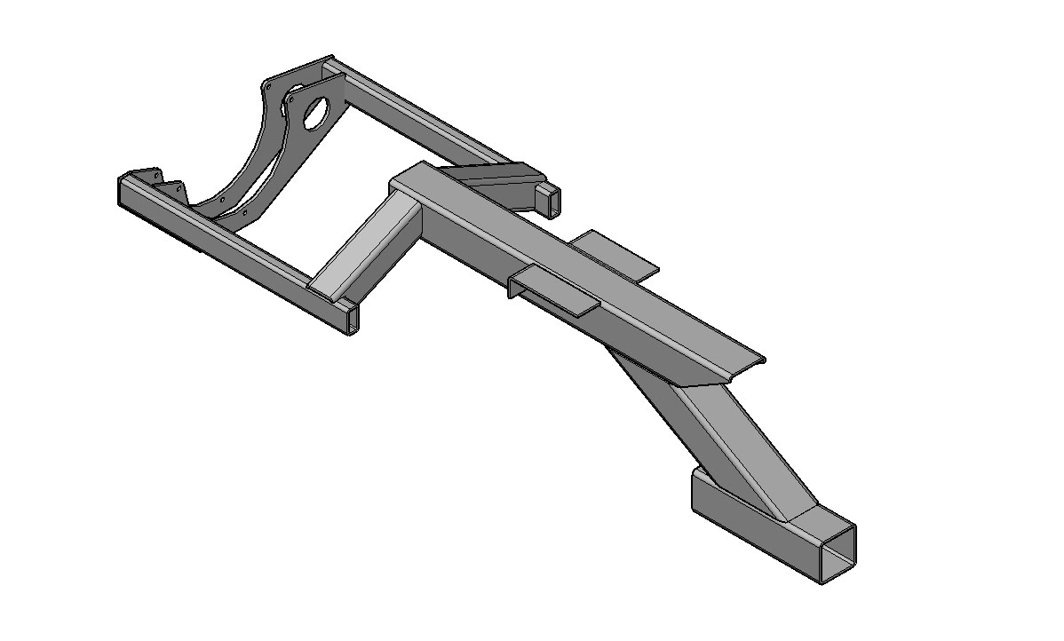

Рама. Хребтовая. Материалы: трубы: 80х80х2, 60х60х2, 50х25х2; лист S=4.
В задней части рамы ложемент под установку двигателя Т-200. В передней- полая балка для крепления переднего моста, она же - туннель для вывода вала отбора мощности. Верхняя длинная труба и труба наклонная заварены с торцов герметично, и их объемы сообщаются между собой.
Будут служить для заливки жидкости (масла или топлива), определюсь в дальнейшем.

Я может чего пропустил: база (расстояние) переднего и заднего мостов? В рассуждениях про маневренность будем исходить из этого размера . Если будет 1 метр, а меньше сделать проблемно? то аналогом будет Т-012. Впрочем озвучте размер для наглядности.
pelipenko написал :
База-720 мм, если изменится то в меньшую сторону. Колея-660 мм, таковой останется.
