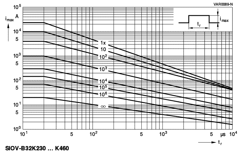

Модератор Регистрация: 05.01.2007 Запорожье Сообщений: 11101
ppkvin написал :
вот варистор без разрядника - одноразовый
А вот данные производителя (тот самый Эпкос, тот самый B32K250):
Как видим, выдерживает один разряд при токе 25кА (прямоугольный импульс 20мкс), 10 разрядов при токе 10кА, 100 - при токе 4кА, и так далее.
Дальше - деградация активного элемента с уменьшением сопротивления, вплоть до КЗ. И все отличие устройств "Интоис" от нормальных УЗИП - в том, что после деградации варистора МОЖЕТ БЫТЬ сработает самовосстанавливающийся предохранитель (покажите, плиз, таковой с допустимым током 5-10-25кА, для совместной работы с УЗИП). Причем, функция самовосстановления в этом случае - не только лишняя, но и вредная.

А вот на величину напряжения ограничения очень даже. Например, при сопротивлении предохранителя 0,1 Ом и импульсе тока 10кА напряжение на нем составит 1кВ. Этот киловольт добавится к напряжению на варисторе и "достанется" нагрузке.

Kamikaze написал :
Если импульс короткий то реально по барабану и нагрузке и предохранителю.
