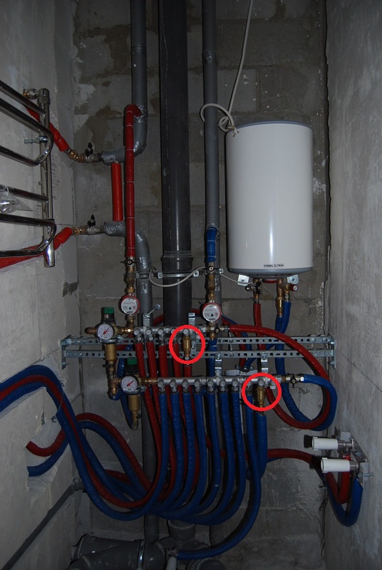

Приветствую всех!
Ребята подскажите в чем может быть дело: если открыть горячую и холодную воду по отдельности, то все работает, но вот если открыты одновременно обе воды, то холодный счетчик останавливается! вода идет, а счетчик стоит, есть у меня подозрение, что литры холодной воды считаются на горячем счетчике, может быть такое?
Вообще установлен еще смеситель в ванной с "термодатчиком" немецкий, может из-за этого?
фото шкафа где они стоят .. сюда бы

...надо бы обратные клапаны поставить..
Регистрация: 09.11.2009 Оренбург Сообщений: 6290
Байпасс написал :
вопрос только где,сразу после счётчика так понимаю смыла нет. Он и так "заперт".
Suever написал :
Самое место им после счётчика.
Да.Но в этом случае,результат будет тем же.
Suever написал :
Ну поставьте по одному на коллекторы.
https://t.me/Santehnik_Moskva
Регистрация: 05.02.2008 Санкт-Петербург Сообщений: 3098
Suever написал :
Он и так "заперт".
booss написал :
...как-то ненадежно он заперт...
...в ГВС у тебя давление покруче.... сбей малеха редуктором...
Сбить можно,но чудес не бывает,есть проток-исправный счётчик крутится. А тут стоит...Схемку бы.
Фото когда ще делался ремонт, щас все там зыкрыто, только через люк.
