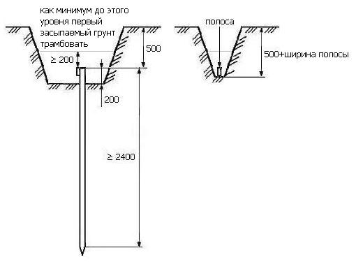

По правилам, глубина заложения горизонтальных заземлителей - 0,7 метра, траншеи - 0,8 м.

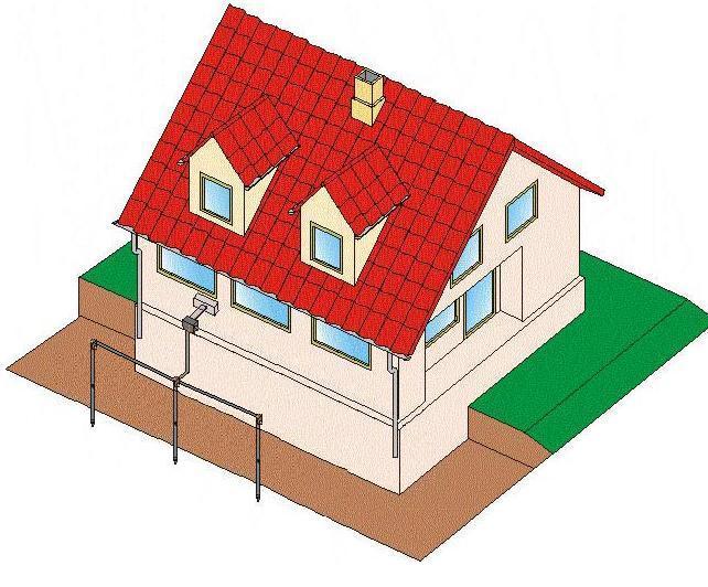

Зря так близко от дома. Раз есть подвал, то грунт рядом в любом случае будет более сухой. Рекомендую построить такую же конструкцию на расстоянии не менее 3-х метров от дома и соединить с первой. Траншею для обвязки роют на глубину 0,8 м и штыри вбивают в ней на всю длину, оставляя лишь конец, достаточный для сварки.

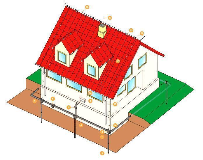

Вместо пресловутого, вбитого в головы не опытных, треугольника лучше те же самые штыри, с таким же самым расстоянием, вбивать по прямой вдоль стены дома! За счет лучшего использования коэффициента штыря сопротивление получится меньше!
Такая конструкция будет как часть контура заземления дома, что обеспечит хотя бы примитивное уравнивание, выравнивание некоторой части токопроводящих частей дома, что является одним из обязательных требований для обеспечения электробезопасности. В будущем, по частям или сразу, можно будет сделать полноценный заземления дома.

Верхушки штырей и полоса должны быть на глубине 0,5-0,7 метра и от стены на расстоянии 0,8-1 метр.
Места сварки и выход на поверхность с глубины 30 сантиметров и до высоты над поверхностью 30 сантиметров хорошо зачистить и обработать антикоррозионным покрытием. Засыпаемый грунт должен быть однородным, без камней и мусора.
