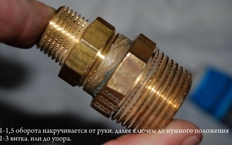

Вобщем, имеется ванная с разводкой от застройщика. Про качество не буду говорить, это отдельная тема. Изначально машинка стиральная я подключил на времянку: в отвод для унитаза вкрутил на тангите тройник от валтека.
Теперь вот дошли руки переделать более-менее нормально.
Соответственно купил кран и переходники валтековские, а также набор лён-паста, тоже от валтека. На коллекторе свободных выходов не осталось и я решил вкрутить всё это хозяйство вбок.
Я на лён 1й раз пакую, и с кол-вом льна трудно определиться, хоть и перечитал кучу рекомендаций. Мотал так, чтобы гарантированно не порвать коллектор (и не остаться без воды на неопределенный срок). Поставил кран, подключил машинку, вроде не течет. По кол-ву льна получилось примерно так (все фотки до нанесения пасты):
Полез откручивать времянку. Выкрутился тройник вместе с ниппелем, который вкручивали строители. И тут у меня закрались в душу сомнения, льна там, наверное, раза в 3 больше, чем я мотал и сам ниппель был вкручен на несколько витков, на 1м фото видно.
У меня же получилось так, что он закрутился до самого конца и льна в разы меньше.
А теперь, собственно, вопрос стоит перематывать с большим кол-вом льна, или нет? В принципе нигде не течет с 1го раза (что меня очень удивило =) ), не поскольку 1й раз делаю, как-то очень беспокойно. Не сгниёт там ничего, не открутится? Спасибо заранее за ответы и ещё раз извиняюсь за "много букв".
scuttler, если наматывать лён по уровню вершин резьбы, то этого уже будет достаточно для герметизации. Больше можно наматывать, если соединение разболтанное/люфтит.

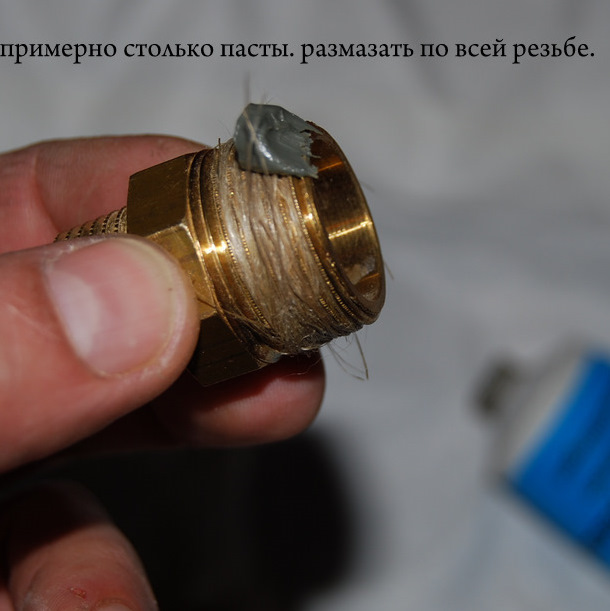

Лён рекомендуется использовать со специальной пастой, допустим унипак.

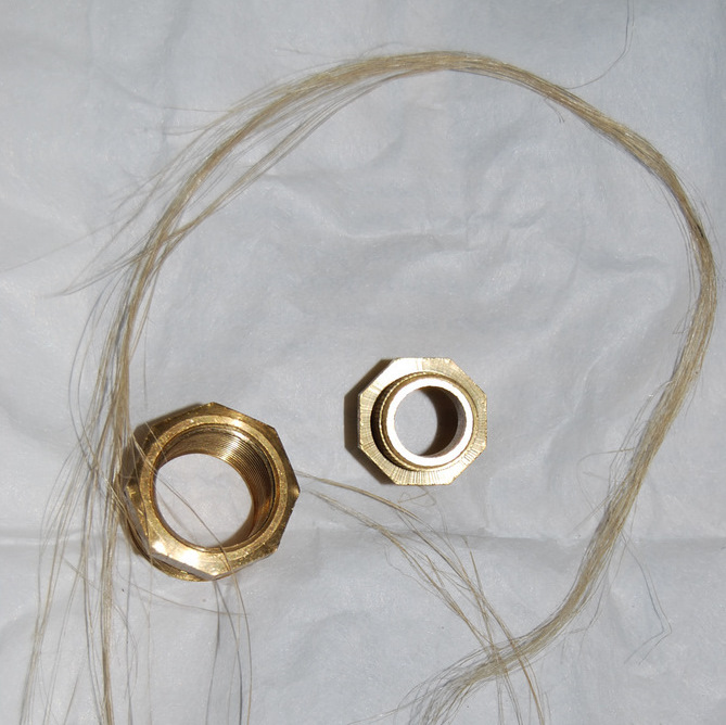

А я делаю так: сначала отделяю прядку льна, что бы она была ровная и все волокна в этой прядке были примерно нужной длины.
Потом эту прядку промазываю/пропитываю унипаком. А потом наматываю на резьбу. Из-за того, что прядка промазана пастой она прилипает и мотать проще. Витки склеиваются между собой. Мотаю примерно до заполнения резьбы.
