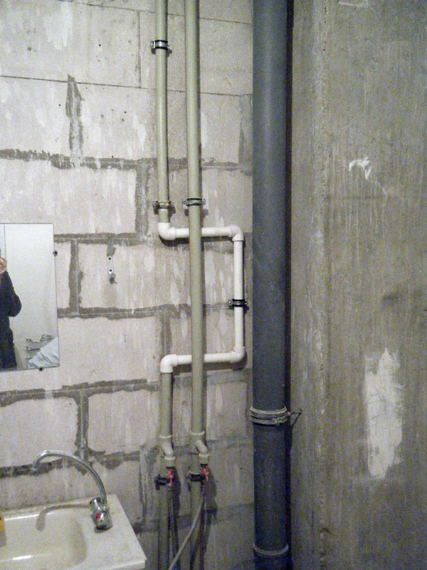

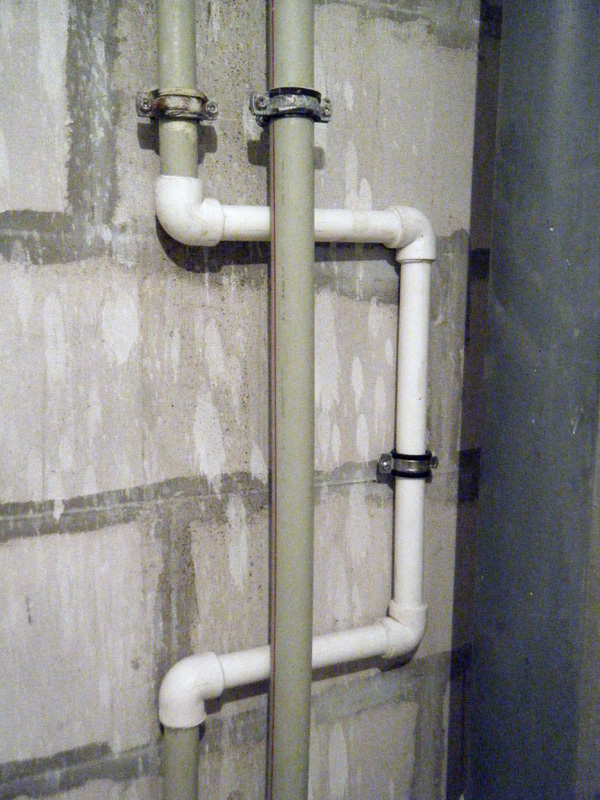

МХо - вынуть резинку справа на белой трубе, чтобы труба "люфтила".
Не правильно. Эта опора в данном случае должна быть неподвижной. Еще неподвижная опора устанавливается в месте врезки в стояк разводки. Остальные опоры- подвижные.
Ну если у клиента по пять раз на дню горячую воду отключают, тогда подобная подвижность ещё имеет смысл, а так то что будет, разве кому то непонятно, от чего изогнулась труба?
Или кто-то считает, что трубу разорвёт пополам, когда эту самую горячую воду вдруг отключат?
BV написал :
Не нужно. Какой в этом смысл?
это чисто ИМХО чтобы не мастрячить скользящий хомут внизу. Правильно, это СП 40-101-96 или в конторе где разводки ППР на стендах сделаны глянуть и с людьми вживую.
tvmaster написал :
трубу не разорвет, а неподвижные крепления бывает отрывает.
За что не люблю сантехников из ЖЭКА, так за то, что даже за деньги пытаются сделать ***** (это я про фотографию с компенсатором). Ленивые до безобразия.
