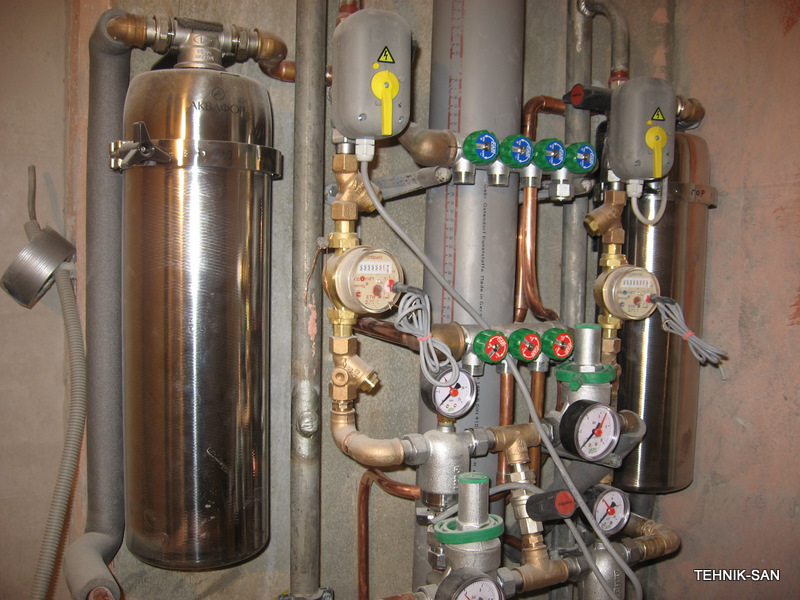

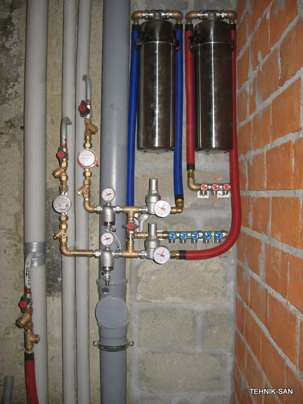

2Косожихин Приведите тогда уж КОНКРЕТНЫЙ пример установки узла ввода воды в квартире , не на основе своих рассуждений , а на основе РЕАЛЬНЫХ фактов ПРАВИЛЬНОГО монтажа и желательно с фотографиями такого монтажа.

Прошу вас поверьте мне на слово, монтажом занимаюсь, фото не делал! Но сейчас все работы буду фотографировать, это модно теперь.
