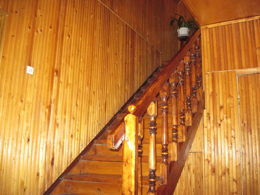

Янн:- Частный дом,второй этаж. При открытой форточке на втором этаже ,свежий воздух ну не как не хочет в неё поступать.Форточка ,работает как вытежка. И вместо свежего воздуха в комнату попадают все запахи со всего дома.. Конечно если ветер в окно то всё как надо. И что делать?

Насколько правильно расмотрел, на второй этаж вход с аркой. Для эксперимента все таки попробуйте эту арку перекрыть и посмотрите что и как поведет себя. А точнее надо сделать так.
1-ый эксперимент. Все окна/форточки/двери закрыты. Проверяете все стояки, что куда(направление) и как "тянет"
2-й. открываете форточку на втором этаже. Опять проверяете все стояки
3-й. перекрываете вход на второй этаж, форточка открыта.
4-й. вход на второй этаж перекрыт, форточка закрыта.
По-хорошему стоит еще несколько комбинаций "включить", но вроде и этих должно хватить.
Пока что если чисто "пальцем в небо", мне кажется что при открытой форточке на втором этаже у Вас стояки начинают работать на приток. Но это только предположение.

Янн:- АГВ стоит в доме. Дымоход АГВ подогреает ещё два соседних канала . Мало того что само АГВ работает как теплонасос,так ещё и эти два канала сасут не слабо,они же тоже горячие. С обратной тягой всё нормально. Но второй этаж .... . Когда построился то понял ,что вход на второй этаж, проектанты не додумали,надо его делать через дверь ,это безспорно. Я хотел переделать,но жена против,категорично.Говорит не красиво будет и всё тут
Уже подумываю на чердаке сделать что то подобее кмнаты и в самй верхней части сделать вытяжку. Может тёплый воздух устримиться в верх и засосёт воздух из форточки ,она же будет тогда уже ниже этой вытяжки метра на четыре.
