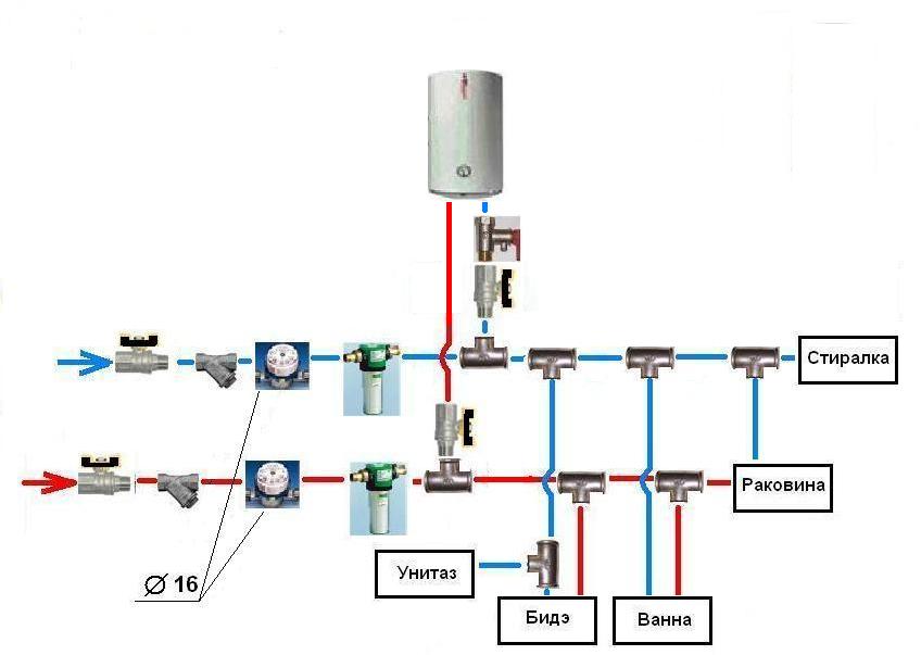

Доброго времени суток, уважаемые Форумчане. Почитал много тем, набросал схему разводки в ванной комнате. Покритикуйте пожалуйста и подскажите если что не так.
Схема ванной комнаты (туалет и кухня на отдельном стояке).
Планирую развести 16 металопластом под пресс (остался после разводки отопления).
Есть ли смысл применить коллекторы или тройники обжать(((
На схеме у Вас ШК с желтыми бабочками. Низзя! Это токмо для газа. Неопрятность в мелочах .. недопонимание... ведут к более серьезным ошибкам.

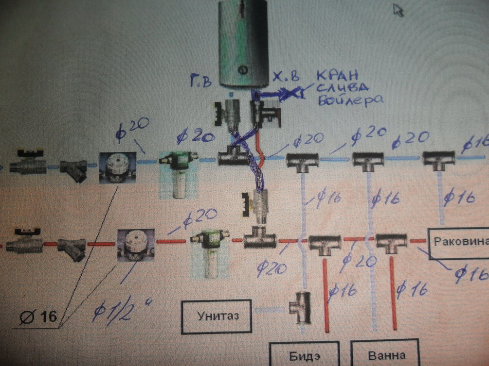

В таком виде кран слива бойлера работать не будет. Чтобы из бака вытекала вода, туда должен засасываться воздух. Надо такой же кран ставить на горячем выходе, для подсоса воздуха при сливе. И еще момент - горячий выход бойлера рекомендую врезать в трубу до фильтра, а не после, чтобы бренными останками магниевого анода не забивать аэраторы кранов, и не портить сантехнику. Хотя, если бойлер литров на 100, это не очень актуально, мусор со дна до верха не поднимается. А вот в маленьких, литров на 20-30 поднимается запросто, проверено лично.
maximys78 написал :
А на смесителе горячуюю воду открыть не пробовали.
Пробовал, разумеется. Сработает в том случае, если смеситель расположен выше уровня сливного крана. Т.к. обычно наоборот, этот способ нифига не срабатывает, т.к. перед тем, как начнет вытекать, нужно поднять столб воды размером от смесителя до бойлера.
bc---- написал :
Вот и надо делать как нарисовано на рисунке ,закрываете кран перед бойлером на хол. воде .Открываете сливной кран с бойлера и гор. воду на смесителе и все с бойлера сливаеться до капли,если конечно бойлеры не на пол ставить и горизонтальные вертикально не вешать.
+1
а так же:
под бойлер поставьте американки (на случай, если надо будет снять бойлер). Американку так же можно использовать как кран для подсоса воздуха по ГВ, когда сливать будете
фильтры тонкой очистки в пластиковом корпусе оба? Лучше оба в латунном корпусе, мусть чуть дороже. Фильтр в латуни - для ГВ, можно ставить на ХВ. Наоборот - нельзя.
после счетчиков нет обратного клапана.
если фильтр тонкой очистки без встроенного редуктора - сразу после фильтров поставьте перемычку с краном (для обратной промывки)
на кухне стояк отдельный? далеко? не хотите туда протянуть ГВ от бойлера? Или там второй бойлер?
maximys78 написал :
Только если предварительно ртом через смеситель вдуть в бойлер порцию воздуха. Тогда вытолкнется запирающий столб воды в горячей трубе, и дальше оно уже начнет сосать воздух само. Либо если сливной кран бойлера расположен ниже смесителя.
