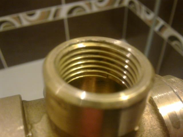

Здраствуйте, подскажите, ситуация следующая - собираю систему, клей Uniteс GT68 (как я понял, сейчас идет вместо Loxeal 58-11) редуктор ICMA имеет "загрязнения" на внутренней резьбе, см. фото (на фото видно, что загрязнения не только на резьбе, на корпусе они тоже присутствуют). Похожи на следы от высохшей грязной воды, однако бензином колоша не стираются. Думаю, что окислы (?) и что отмоются в растворе аммиака. Вопрос: необходимо ли отмывать резьбу до блеска или достаточно обезжирить всю резьбу?
Регистрация: 18.12.2009 Ставрополь Сообщений: 63
Раз "Калошей" протирали, значит обезжирили. По поводу потемнения не заморачивайтесь - мажте так. Все будет нормально.

Было подобное на двух уголках, на наружней резьбе. Один оттер мистер мускул, второй в горячей воде с аммиаком и порошком - вся резьба загорелась.
Вот и тут решил - не повредят ли пятна адгезии?!
Я обезжириваю бензином и собираю, на пятна внимания не обращал.

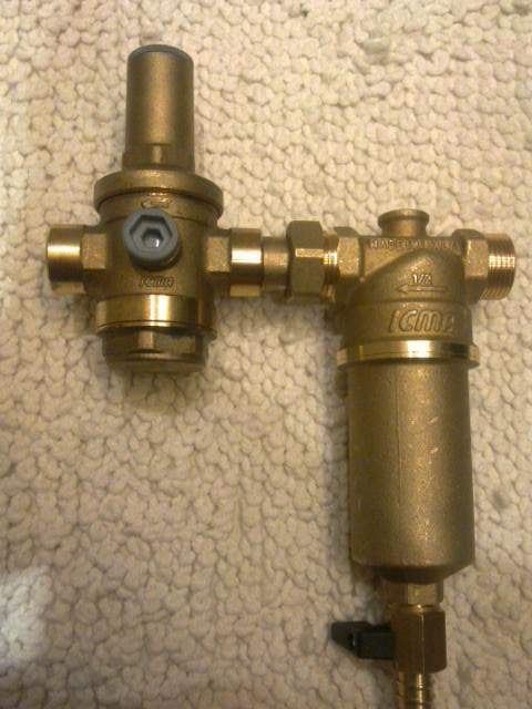

Думла об этом. В редуктор вкручена накидная гайка от фильтра (см. фото), с другой стороны будет вкручена американка ВР-НР, т.е. снять его для последущих манипуляций можно. Редуктор похож на разборный, можно попробывать поменять начинку. Если совсем не получится разобрать - придется выкрутить штуцера НГ и американки и переставить на новый - погреть придется - думаю ничего страшного, ведь редуктор уже выбрасывать
Андраник написал :
К сожалению, это сделать очень не просто, без повреждения штуцеров. Проверено, как то попал раз, не правильно собрал - всё в помойку пошло.
Резьбу обезжиривают не для адгезии.
