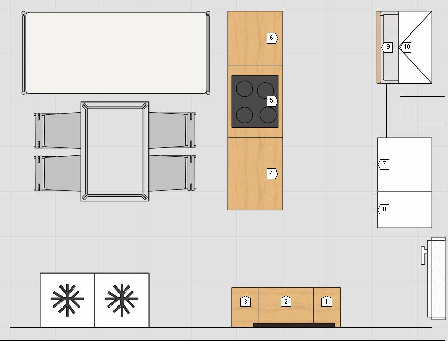

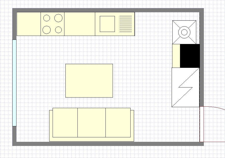

Пол года бьемся и пока не получил результата. Не удобно мне кажется будет
мыть посуду (ну вообще пользоваться раковиной около короба)
так же хочется нормальный диван поставить рядом с кухней (там два варианта
либо 200 см либо 247 см). Нужен хороший проект.
Помогите пожалуйста. Все проекты которые дают примерно похожи на приложение,
но это как у всех, хочется удобную кухню, а не просто мебель на кухню.
В общем возможно выше написал не верно или не явно задачу - задача сделать проект и его осуществить, подключить всю технику. (машинка стиральная, плита, вытяжка.. и тд.)
Мойка в правильном месте.
Угловой верхний шкаф над ней - зря, лучше просто два прямых...
И зачем вам столик на ножке - для красоты? Или для того, чтобы об него головой биться, когда полезете в шкафчик под ним?
Тогда каска нужна...
ИМХО - бесполезная и мешающая штука....

Для того, чтобы можно было Вам помочь, необходим по меньшей мере нормальный план кухни (где окно, есть ли балконная дверь, какова ширина кухни), нужно знать место выхода труб, место газового стояка, если плита газовая. В приведённом примере проекта нет холодильника - так и задумано? В общем, нужна полная информация, а не только размеры венткороба и желание втиснуть на кухню диван.

Вот в общем то нарисовал где холодильник, где остальное
Где что стоит сейчас, значения не имеет. А вот каковы размеры холодильника, простенков, дверного проёма - важно. На Вашей схеме какой-то невероятно огромный холодильник, почему-то стоящий посреди стены, а не в углу. Видимо, простенок меньше глубины холодильника. Но об этом можно только догадываться. Как и о том, почему диван планируется напротив холодильника, а стол где-то в противоположном углу, какой-то малюсенький. Попробуйте сделать план с нормальными пропорциями - может, тогда и Вам станет понятнее, что, где и как должно быть.
Если ширина холодильника не более метра, то я бы его поставила к двери, вместо запланированной стиральной машины. А стиральную машину засунула с другой стороны от короба. Там ещё останется достаточно места, чтобы сделать нормальную подводку и к стиралке, и к мойке. Примерно вот так:
Лида, к сожалению холодильник больше 60 см... значительно (он двойной), для ТВ (где как раз на Вашей схеме) поставили диван уже 150 см от пола проложены все коммуникации, и для стиральной машины проложены и для мойки к сожалению... все проведено и финишная отделка.
что меня смущает? то что мы получаем то что и в 100000 других салонов одно и тоже? почему вот только не могу понять. Хочется чего то лучшего, а получаем обычные проекты у всех одни и те же.. и этот короб ... в общем вот такая вот загвоздка...
сразу видно что на том проекте который дал в начале, все не слишком и удобно.... скажем даже все слишком не удобно
PS. Лида, Ваш проект очень нравиться, скажем даже честно он идеальный, но я готовил все под тот что на моем проекте, и только потом столкнулся что все плохо.

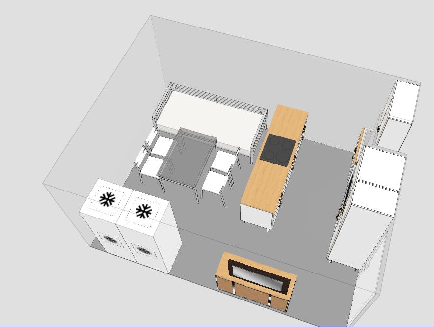

Может такое расположение попробовать, длинна кухни вроде позволяет.
Короб также можно закрыть фасадом, а если сделать шакфы возле короба чуть глубже, то тогда между мойкой и колонной с духовкой, получится шкаф, глубиной 10-15 см, где вполне можно будет хранить швабру, веник и т.п.
Там где выводы под телевизор, ставим неглубокий комод, чтоб не мешал проходу. Диван как вы и хотели.
Но в этом проекте нужна вытяжка каминного типа, а они мягко говоря не дешевые.

Вот, пожалуйста - вариант без замены разводки
Korolek написал :
Вот этого я бы делать не стала. Чтобы не загонять мойку (хоть и довольно широкую) полностью в нишу. Этот 10-сантиметровый выступ (а можно его и побольше сделать) создаст более комфортные условия при пользовании мойкой. Можно прикрыть фасадом нижнюю часть короба (как предложено в "фирменном" варианте) и продолжить ряд столешницей дальше, над стиралкой. Духовой шкаф вполне можно расположить под варочной поверхностью, а зону над стиральной машиной и дальше использовать для МВ и другой бытовой техники.

В варианте с островной рабочей зоной, конечно, было бы логично разместить телевизор напротив дивана. Но, из-за размера холодильника, который нельзя близко придвигать ко входу (иначе на кухню придётся "пролезать"), разве что можно чуть сдвинуть к центру кухни, место для телевизора можно выделить только в уголке за холодильником, у окна. Тогда его можно будет увидеть только с дивана, а для того, кто готовит, его уже будет загораживать холодильник. Так что выгоды здесь минимальные, если есть вообще.
На простейшем листе в клетку прикинула в масштабе - с метровым запасом на проход влезает всё. Под обеденную зону в результате остаётся 2,40 - более чем, и просматриваемость полная от центра кухни.

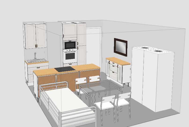

исходя из этого предлагаю чуть измененный проект (может что из него и пригодится).
низ от угла к дивану : угловая тумба с мойкой 100х80, посудомойка 45, плита с духовым шкафом 60,
тумба 60 с ящиками. Итого 265см. столик на ножке выше столешницы - под ним получаем еще кусок рабочей поверхности, правда не очень удобной.
верх от угла к дивану : верхний угловой шкафчик, шкафчик 30, сушка 60, вытяжка, шкафчик 60, округлый шкафчик (он для завершения конструкции, тк залезать в него будет не удобно).
от короба к двери : тумба 60 и округлая секция 30 - итого 90см до наличника
двери.
от двери выгнутый "лопух", под которым можно поставить пару тумб 30 или 40.

Korolek вот думаю как защитить людей сидящих на диване (столе) от забрызгивания с варочной поверхности? или уберем варочную поверхность вообще?
21 век, паровая машина + микроволновка уже есть... ? как быть посоветуйте?
L66 написал :
С помощью стеклянной перегородки. И я бы поставила её на всю длину рабочей зоны, чтобы при готовке с неё ничего не улетало и не утекало на другую сторону. Разумеется, перегородка может быть не очень высокая - только для защиты
