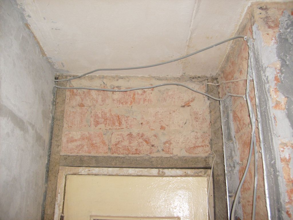

А вот и мой чудо-щиток.
Счетчики поменяли, а остально позор дешевый как был времен очаковских и покоренья Крыма, так и остался.
Как видно на снимке щитка по рубильникам, третья квартира слева (моя) питается от каких-то других, альтернативных источников энергии.
Как поменять весь этот, с позволения сказать, кал?
Они старые, пластмасса плохая и при вращении взрываются извергая поток плазмы вдоль своей оси прямо в руку.
Бабах будь здоров. Видел лично.
Перемыкается ноль и фаза и между ним и стояком нет никакой защиты.
Когда раньше они стояли в домах и пошли случаи взрывов, у нас по всей округе централизованно скрутили со всех ручки.
Потом их заменили.
На форуме про эти мины замедленного действия писали неоднократно.
PS По инструкции механиков по земенам счетчиков - вращать в перчатке, на вытянутой руке, пассатижами, в защитной маске, и стоя на коврике. Только при крайней необходимости.
Ну не знаю, как то не похоже это на пластмассу, какой-то он через чур зернистый на изломе. Я у жены на квартире такой менял, он действительно в руке рассыпается и еще подгорает со временем.
superstasik написал :
Автоматы AE, возможно без магнитного расцепителя - действительно не реагируют на сверхтоки при КЗ.
Срабатывают, когда нагреются.
Вы бы хотя-бы на время ремонта вместо крутилки временно поставили двухполюсный на 32А.
