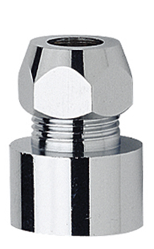

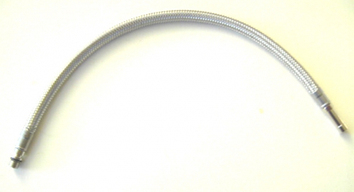

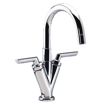

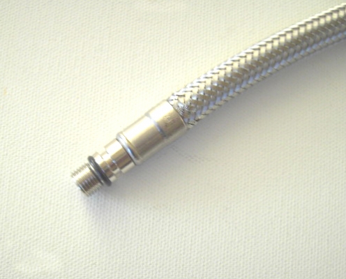

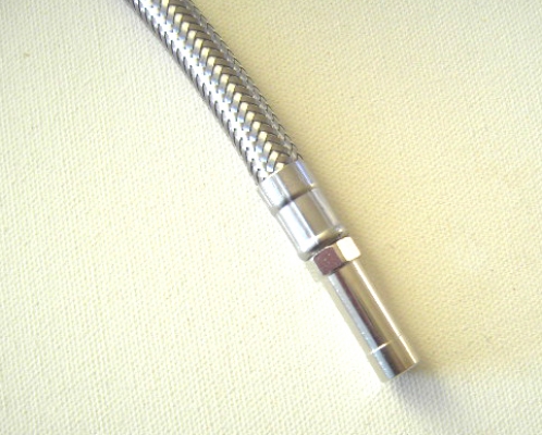

Приобрели смеситель Damixa 16821. Гибкий шланг идущий в комплекте и служащий для подводки воды на конце имеет не виданный ранее разъем. Он приведен на приложенных фотографиях. Та сторона, которая имеет резьбу подключается к смесителю и вопросов по подключению не вызывает, а вот куда и как подключать вторую сторону?

Куплю новые ГП. Поискал краны угловые с цангой. Они существуют, но не в каждом магазине. Понаизабретают!
Зря. Фирменная ГП на порядок надёжнее ноунейма, который есть в каждом магазине. Можно взять переходные цанги и накрутить на обычные угловые краны, выйдет дешевле и надёжнее.
Тогда прошу подсказать производителя, а ещё лучше модель переходника и место где купить. Кроме продукции фирмы Remer других переходников и угловых кранов с цангой не нашел.
Не меняйте ГП! Дамиксовская в сто раз лучше того г... что Вы купите! Лучше только жесткая, но она так же подключается, как и Ваша...
Вот такой конструкции соединитель Вам нужен - Не в смысле именно уголок, а конструкция - гайка и вот такое не разрезное латунное кольцо, просто нет другого под рукой.

Не в каждом, но в специализированном должны быть. смотрите на краны нормальных производителей - Grohe не дорогие, рублей по 400, Oras подороже. А можно и без кранов, просто уголки латунные купить, с одной стороны обжим, как на фотке, с другой резьба 1/2", латунные рублей 40 стоят, если на виду и нужны хромированные, то рублей 150. Или вот переходник, почти как на Вашем фото, обратите внимание на конструкцию при покупке, она должна быть именно такой, без резинок -

Полно, но обычных шариков, а таких, каких Вы показали - нет. Есть Китай с резинками в ОБИ, есть где то Grohe, но искать надо, в двух магазах был и везде "последний на витрине"... Oras эти есть много где. На другую раковину просто уголки хромированные по 150 руб поставил...
