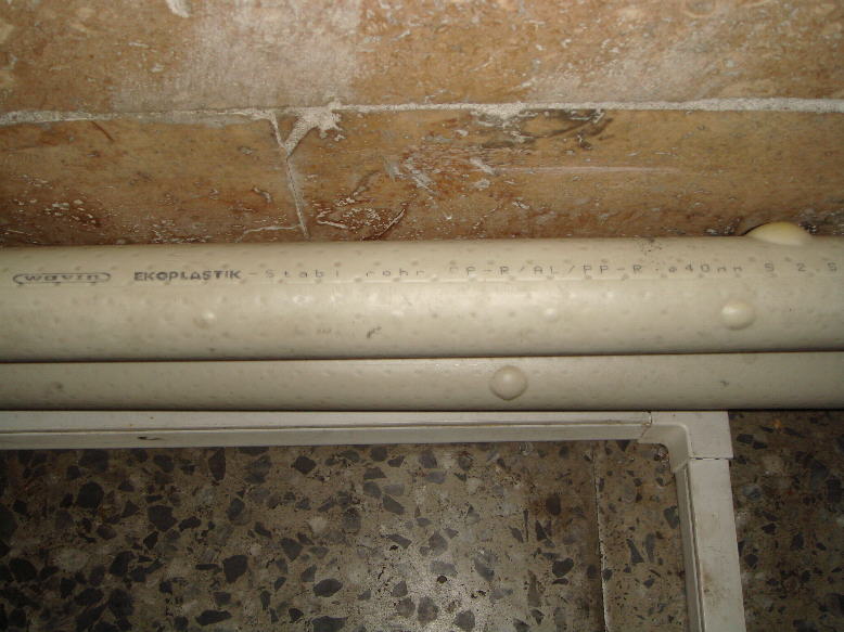

Косожихин .. фибра сильно расширяется- в 2-3 раза больше приведенных паспортных данных... перфорированный алюминий со временем даст пузыри на наружной поверхности в местах отверстий перфорации...
Байпасс написал :
Ни разу на Экопластике пузырей не видел...

На трубе написано. Внешне - сложно, т.к. трубы разных производителей выглядят по разному. Ещё бывает алюминиевый слой внутри трубы, такие трубы не зачищают, а торцуют. Знаю двух таких производителей Dizayn (турция) и Blue Ocean (китай).

Байпасс написал :
Точно так же, как и труба со сплошным слоем алюминия. Всё дело в технологии производства. Под слой алюминия попадают капли воды, которые на ГВС вздувают верхний слой.
